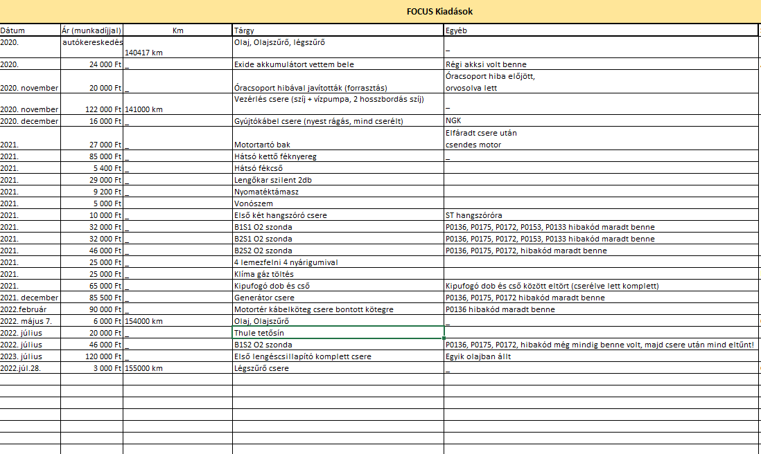

Segítséget/ tanácsot szeretnék kérni tőletek, hogy milyen irányba induljon el az ember.
Adott egy Mk2 1.6 Ti 2 katis- 4 szondás Focus.
Előzmények és szervizek a képen.
Korábban már sokat szívtam P0172, P0175 hibakóddal, amire a megoldás a motortér kábelköteg lett, amivel közel féléve nem is találkoztam, egész idén elejéig...Viszont a napokban elkezdett egy új hibát dobni az előző kettő mellett, a P0430, P0420 kódot... aminek az az érdekessége, hogy januárban voltam műszaki vizsgán ahol mértek káros anyag kibocsátást, és azt mondta a szervízes hogy bőven jók az értékek. Illetve a kocsi km alapján se gondolnám, hogy indokolja a katik cseréjét.
Esetleg gyertya gond lehet?
Köszi. -

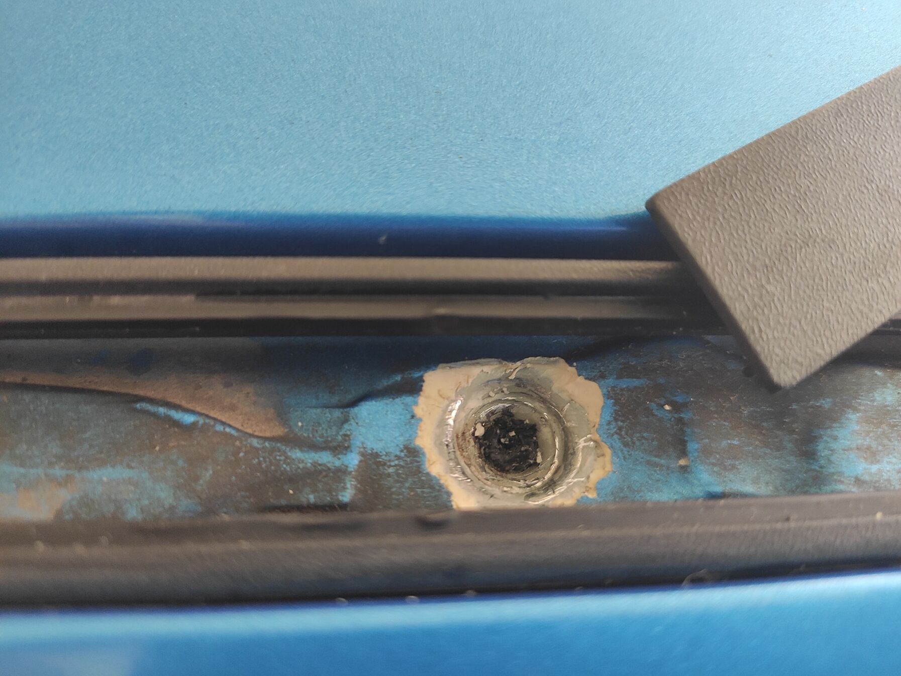

Valaki járt már így esetleg a tető sín rögzítéssel (MK2 Focus)?
Sajnos az Istenért nem akar kijönni belőle a kupak... Már a peremét el is nyírtam sikeresen.
Mit lehetne vele kezdeni?
Próbáltam csavart bele hajtani és úgy kihúzni, de úgy viselkedik mint egy tipli és csak bele feszül.
Jelenleg ez a helyzet... -

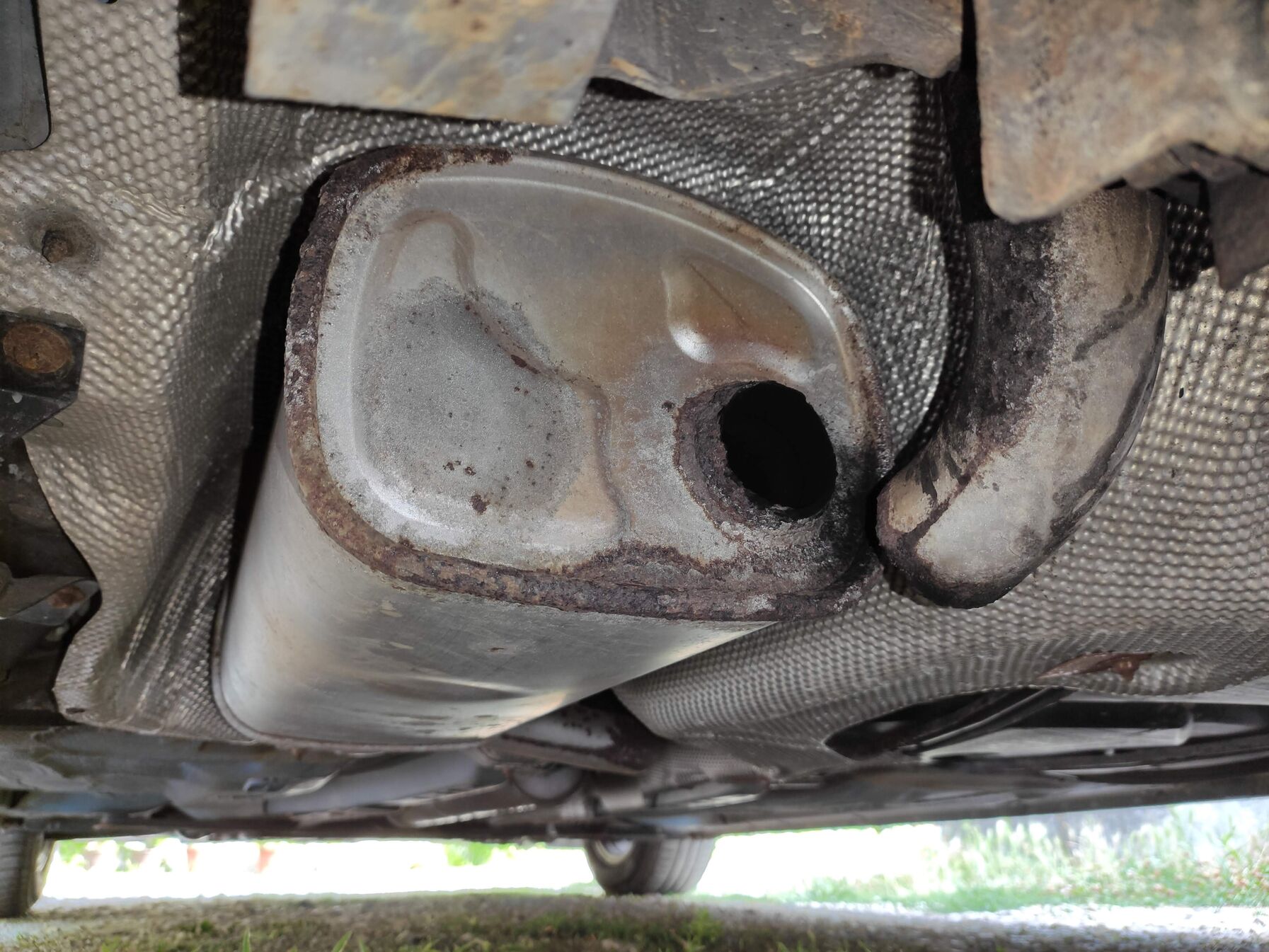

Segítséget szeretnék kérni tőletek, egy kipufogó/ keverék hibás autóval kapcsolatban.
Az első és legfontosabb kérdés, hogy így mennyire gáz ha pár napig közlekedek amig nem tudom elvinni szerelőhöz? (nem lötyög, áll mint katiban a gyerek)
A kipufogó
Másik gondom, az hogy korábban ki-ki villant a motor lámpa...
Hibakód alapján a lambdákkal volt gond, az első kettő ki is lett cserélve ami érezhető javuláshoz vezetett (nem rángatott, gyorsabban reagált a gázadásra)
Viszont újra kigyulladt, amikor történhetett a kipufogóval is a gond, ezek egy két napon belül történtek.
Esetleg lehet a két hiba között összefüggés?
Illetve ezek előzménye, hogy volt rajta egy kipufogóvég ami a képen látható szögben volt rögzítve és a kipufogó lyukat eléggé leszűkítette.Előre is nagyon szépen köszönöm a segítséget!
