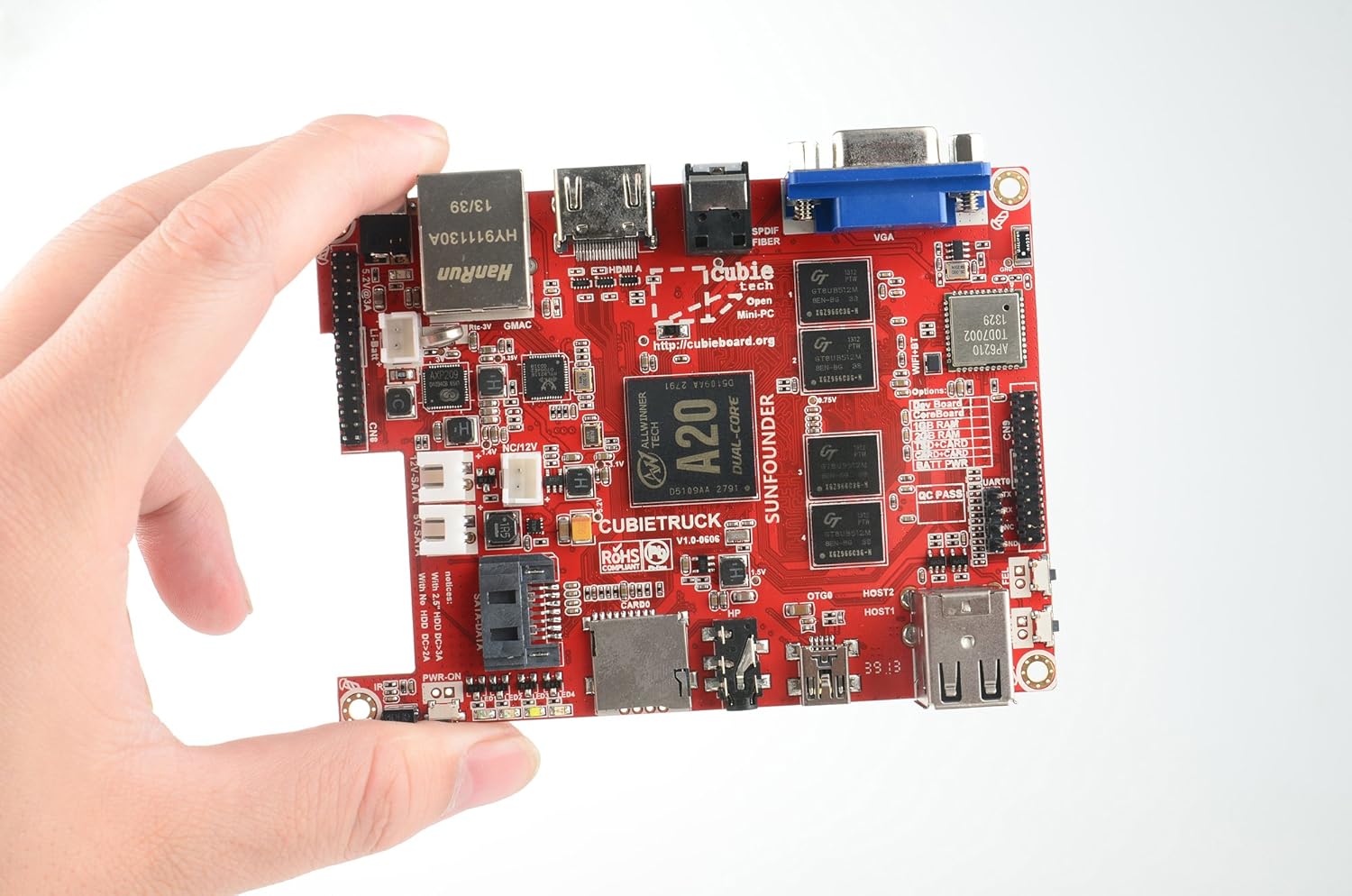

noorbertt
Cseneles #33965 üzenetére
Neztem en is ezeket. A slim optika helyere betennem a cubietruck gepemet
De volt egy ilyen is
"javitas:
A masodik inditas ota a tapbol egyre hangosabb piricka jon.
Sot neha kattogas is.
Valoszinuleg a ventillator."
Ez valamiert kezifek volt szamomra. Lehet nem kellene ezzel foglalkozni?
