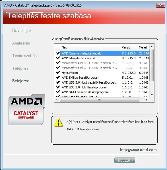

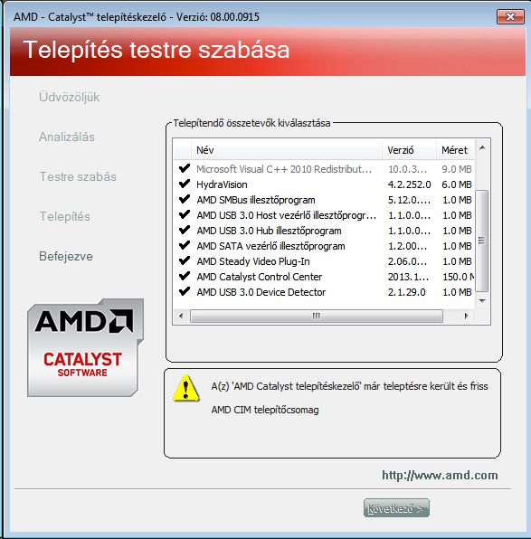

Egy elég amatőr kérdésem lenne, eddig OpenELEC-et használtam, de gondoltam a 3D ISO-k miatt kipróbálom a PowerDVD-t. Viszont indításnál azt írja ki, hogy a VGA driver-t frissíteni kell vagy nincs elég VRAM.
Egy ASRock QC5000-ITX alaplapom van, leszedtem a honlapról minden driver-t, telepítettem, de azt léátom az eszközkezelőben, hogy Szabványos VGA grafikus adapter, ez lehet a gond? Mit és hogyan kéne beállítanom, hogy megfelelően működjön? Sorry, ha amatőr kérdés, de az vagyok
Köszi előre is! -

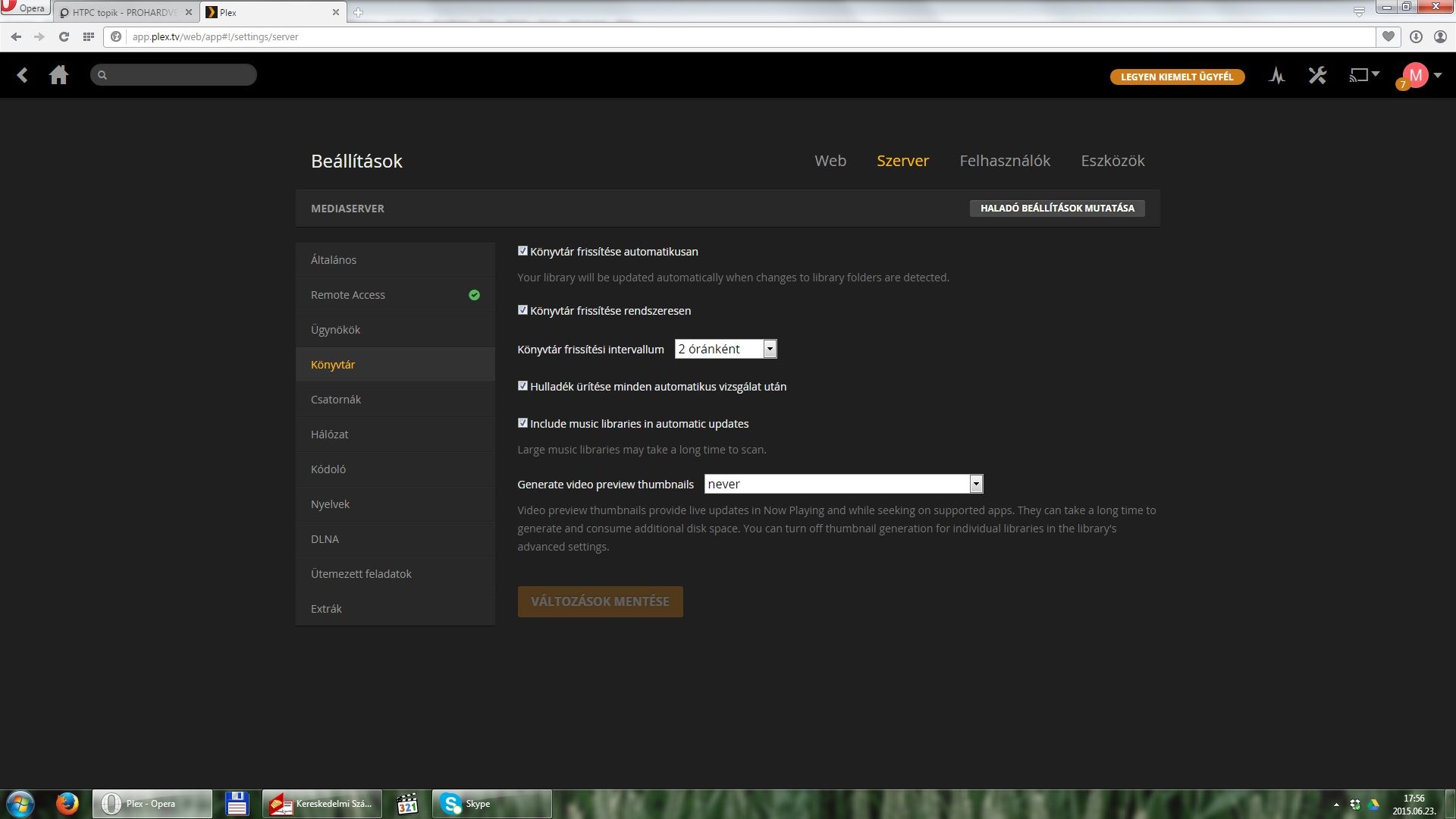

Plex windows kliensben hogyan lehet megoldani a filmek listájának automatikus frissítését?

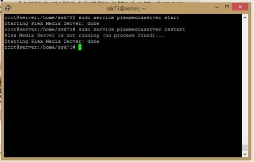

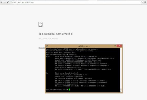

Van egy debianos szerverem, amire feldobtam a plex servert, viszont a webgui nem elérhető, még localhostról sem, pedig elindítom a plexet. Ez alapján tettem fel: [link] -
