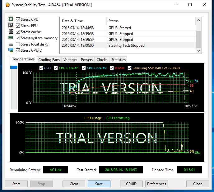

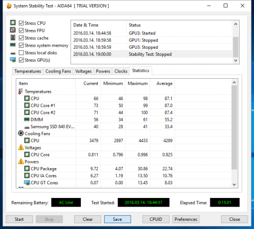

Valóban az is lehet, hogy elöregedett a hűtőm. Vagy elfogyott a hőcsőben lévő gáz ami hűt. CPU amúgy jó hőmérsékleteket produkál, nem használok olyan programokat amitől melegednie kellene
És nem is azért kapcsol be a cpu venti mert nagyon felmelegszik a cpu
egyszerűen bekapcsol és folyamatosan megy.CPU venti hangja nem hallható mert mindkét gép esetében laptop hűtővel használom őket.
allein
Köszi szépen az infókat. Azzal nem lenne gond ha néha menne a cpu venti, de nálam folyamatosan megy. Tehát ha bekapcsolom a gépet reggel, 10 percre rá elindul és addig megy amíg ki nem kapcsolom, 3200 RPM-en. Szerintem ez nem normális.
Hozzáteszem, korábban már említettem, hogy a céges 6440-es esetében ugyanez van, csak ott 1 GB VGA van és a cpu venti folyamtosan megy 2500-2600 RPM-en.

Az a baja, hogy estei munka során az alap 2985RPM-et hangosan érzékeli, ami tudod akkor jelentkezik amikor 60°C felett van. Nekem nem sokkal rá vissza hűl 50°C-ra és kikapcsol, neki nem. Valami szoftver akadhatott be nála, mert jó hűtéssel vissza kellene mennie 50°C-ra ha semmi erőforrást nem használ, csak háttérben futó alap folyamatok.

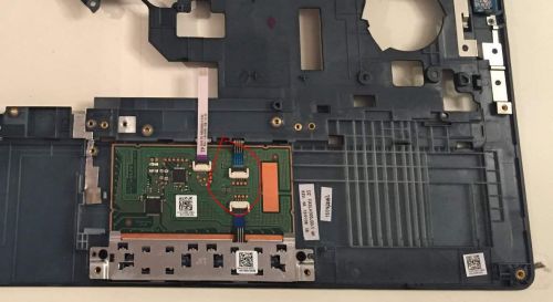

A régebbi gépen (e4300) ezek a gombok a billentyűzettel együtt vannak, de az e6430s-ben (ami egy az egyben e6330, csak 14"-es kijelzővel) már a palmresttel együtt vannak. Szóval kompletten szét kéne szednem az egészet, ha ellenőrizni akarom a kábeleket, csatlakozásokat.
Na most a dolgot az bonyolítja. hogy a gépet most vettem használtan, és bár nagyjából teszteltem, de ez kimaradt valahogy. Így nem tudom eldönteni, hogy szétszedjem-e, vagy vigyem vissza az eladónak, vagy hagyjam, a fenébe, mert úgysem használnám sokat.
u.i. Szerintem a palmrest belső felén lesz valamelyik szalagkábel elmozdulva, és/vagy kicsúszva:
Erre gondolok. -
