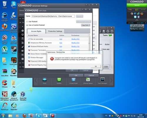

Nekem a Delphi XE3 fejlesztőkörnyezetemet(nem volt olcsó) amortizálta le, és ami érdekes, annak is a memory manager DLL-t takarította el. Másodpercek alatt állítom vissza a rendszert így szerencsére nagyobb baj nem ért, viszont használhatatlan a fejlesztőkörnyezet akkor is, ha épp nem takarította le a fennemlített memóriavezérlőt, ugyanis nem tudom futtatni/debuggolni a kódot, hibával elküldi a debuggert és ilyen súlyos kivételt generál.
Próbáltam minden lehetségest, a teljes C rendszerpartíciót kizártam, a teljes D partíciót is(ahol a delphi projectek vannak), full jogot adtam a delphi-nek, kilőttem a CIS összes komponensét és ki is léptem(bezártam) a CIS, de semmi változás.CIS 5-el semmi ilyen probléma nincs.
