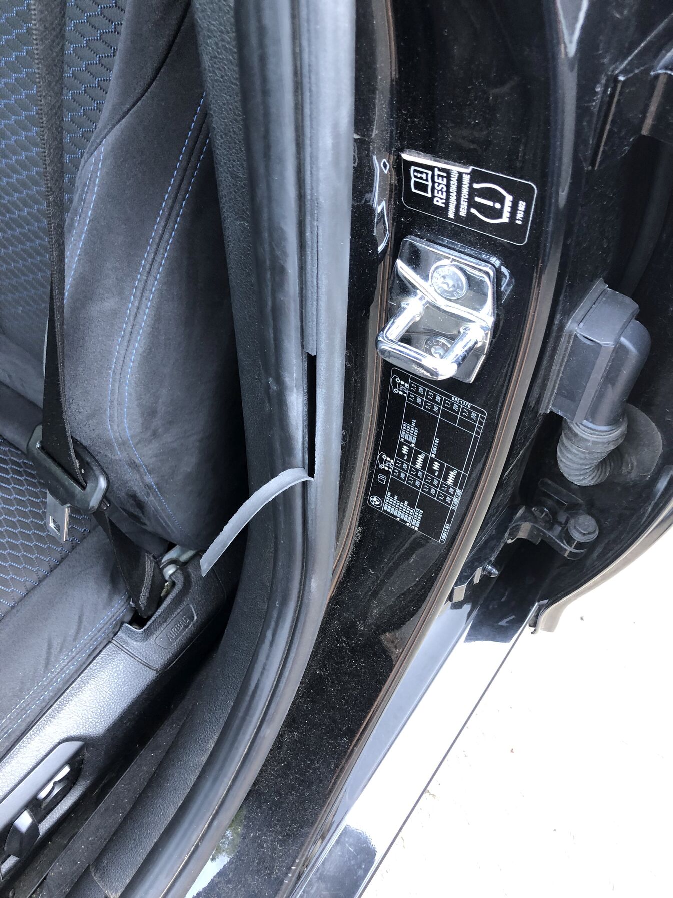

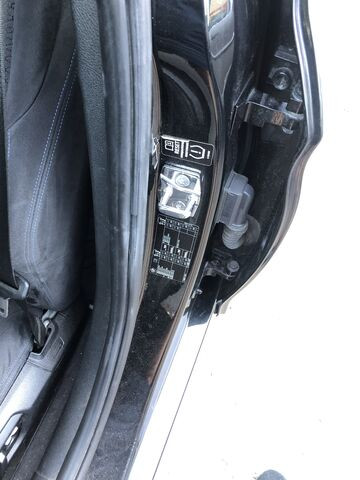

szabi325
Szilikonos ápolóval kenegetted vagy ezt hogy sikerült így előidézni?

Nem eddig csak vizes ronggyal töröltem mosás után , de ha kicseréljük biztos veszek valami sonax terméket és ápolom minden takarításkor , kedvezményesen 23 ezer Ft ez a darab gumi .... de itt-ott akár 100 eurót vagy 120 dollárt is elkérnek érte mindig van valami aprósàg nemrég az összes porvédőt cseréltem a lengéscsillapítókon , de úgy szét volt rohadva mind a 4 mintha valami 30 éves IFA alatt lenne...
