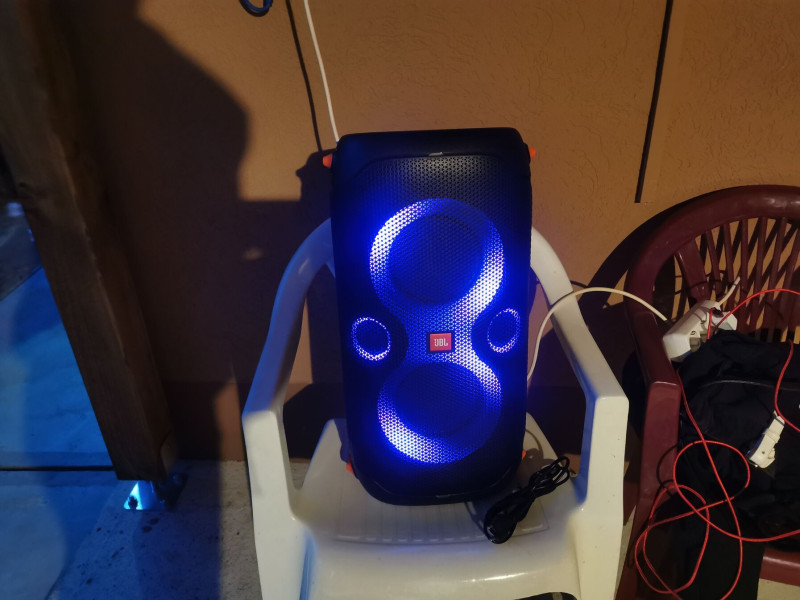

Na rokon Partybox 110 hangszóróját teszteltem.
Akkurol extra bass fél hangerőn és nem esett le tőle az állam. Nem megy mélyebbre mint a Uboom X
Szóval nem olyan nagy durranás ahhoz képest mennyivel nagyobb többet vártam.
Biztos jó ha hálózatról megy és bulizni akar valaki.
A másik hogy van Extra Bass első szint és második szint és fél hangerőn nem annyival volt mélyebb vagy erősebb.Úgy azt mondom a Oluv EQ Uboom X számomra sokkal zeneibb.
jó volt előbe hallani és kicsit körbe jártam.
Mondták válasszak zenét de a Metallica se szólt olyan szépen rajta. -
