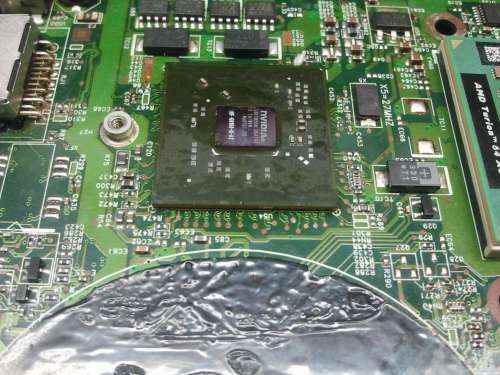

mobileman #293 üzenetére
Szép domborzati makett; a Mecsek, vagy a Mátra lehet?
Mit kaphatott ez a szegény MCP? 400 fokot jó pár percig?
A maszkolófóliát levehette volna...
Az a vicc az egészben, hogy én már szedtem le ilyet, az alja teljesen sima volt, na visszarakom, hátha; és működik azóta is. -

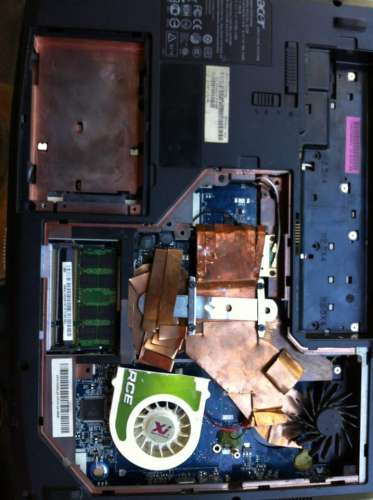

Ez volt a legdurvább ami eddig hozzám bekerült... (na jó kivéve egy csótány tanya ASUS-t amiből a fedlap leszerelés előtt azt hittem a kihulló barna darabkák cigidohány eredetűek)
A képről nem biztos hogy lejön, de rengeteg idő és energia lehetett ezt megépíteni, nem is beszélve a drága
beépített rézről, érdekes a wifi itt is aktív hűtést kapott.
A gyári heat pipe felrakása után hibátlanul ment amúgy. -
