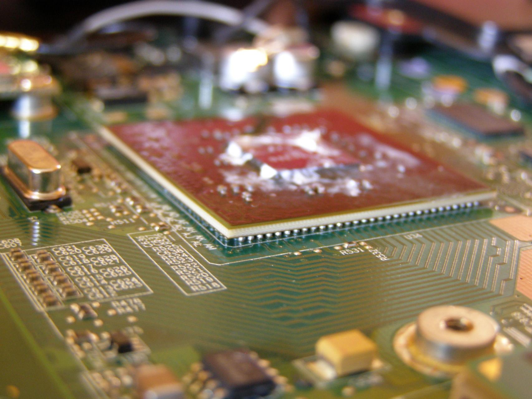

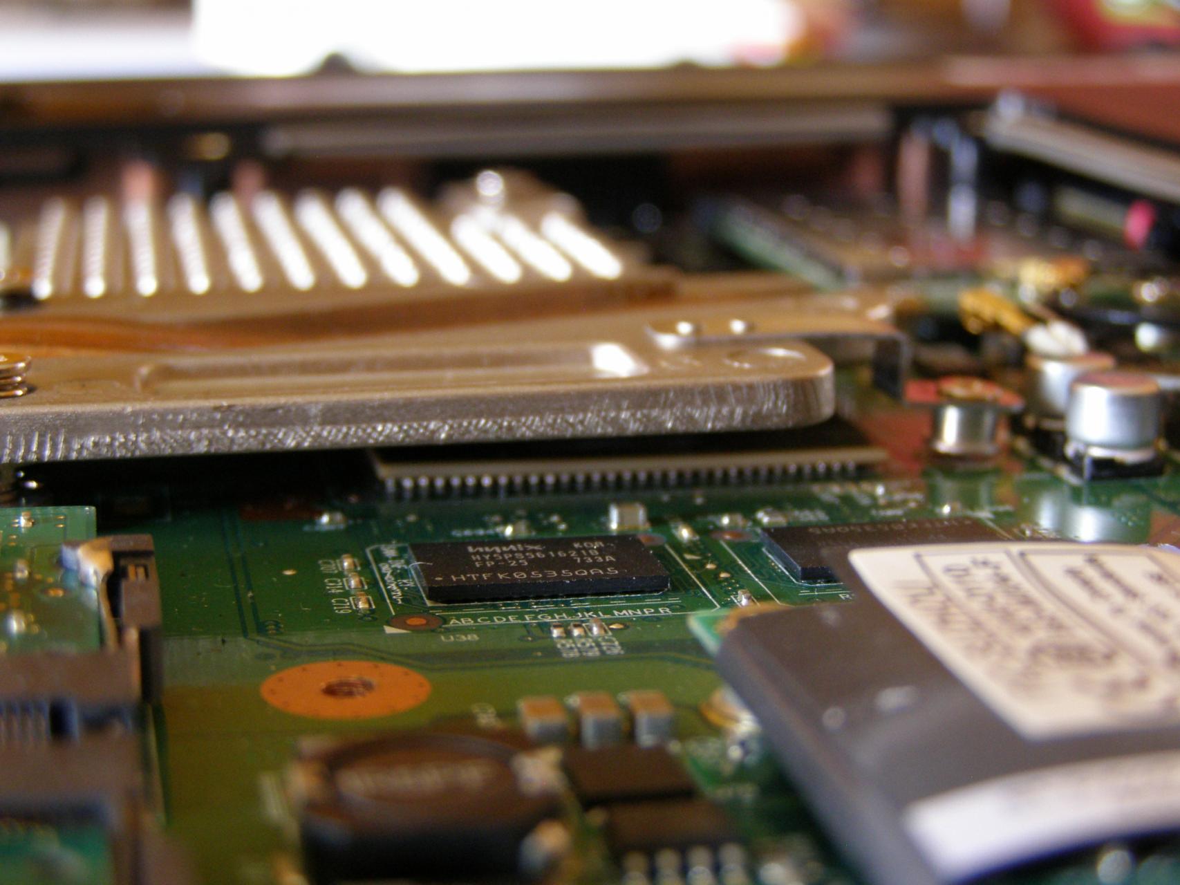

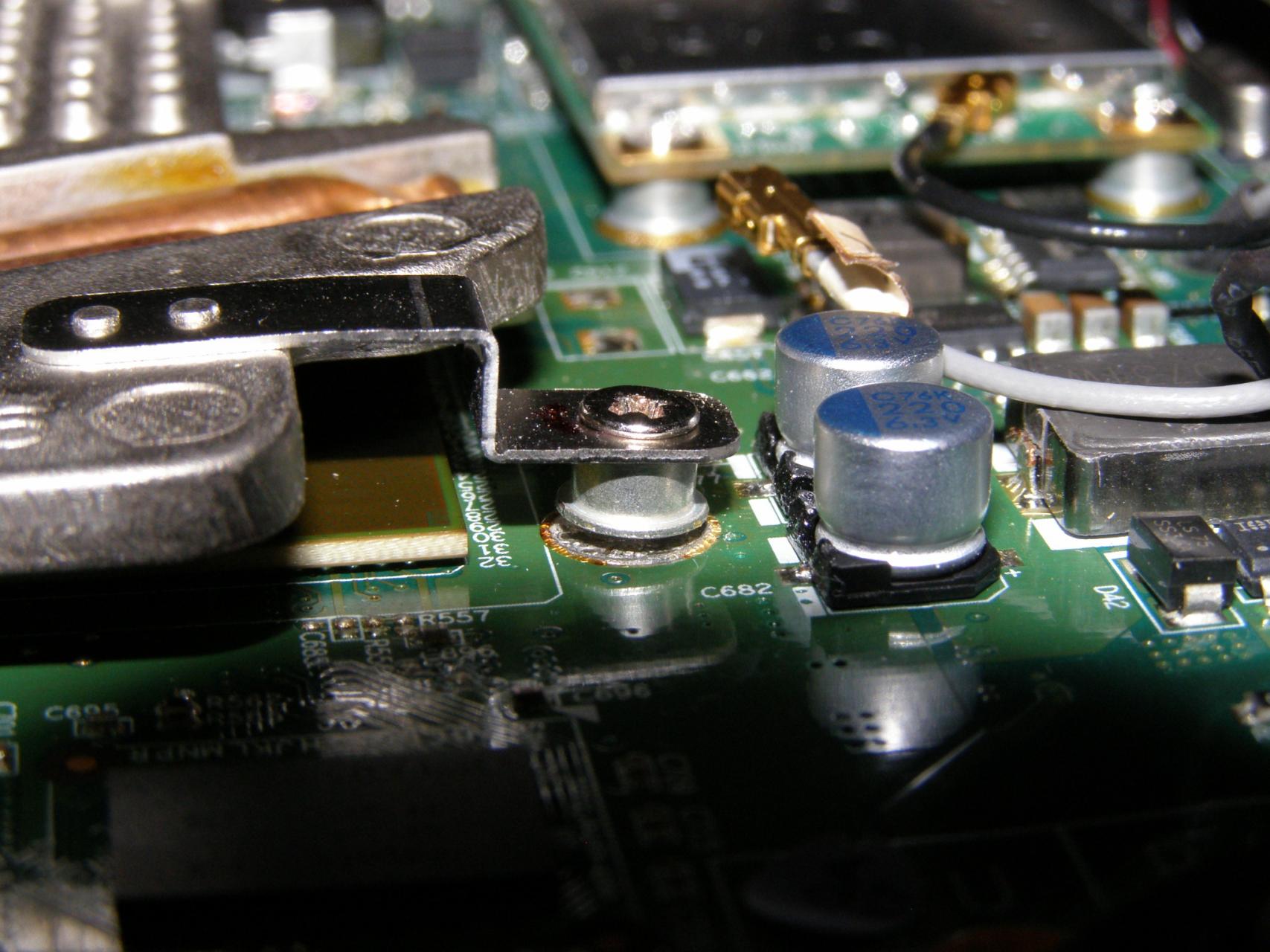

Ugyan nem vagyok BGA-s,de a folyamatot ismerem,mobiltelefon javítóban dolgozom technikusként.
Vettem minap egy Fujitsu-Siemens Amilo PA2584-es laptopot. Feltételeztem VGA hiba miatt állt meg.
Ebben egy G86-703-A2-es nVidia dolgoz(ott)ik.
Lebontva ez a kép fogadott:A leszorító tuskó nem bírta és leszakadt.
A GPU ennek következtében megemelkedett és a golyózás is megnyúlott/elszakadt.Gondolom ezt nem csak reflow-zni kell.
Külső képet ad ugyan,de csíkos,hibás. Saját monitoron csak az ambient light miatt látszik a fényerő változás,kép nincs.Csak gondoltam megosztom Veletek!
