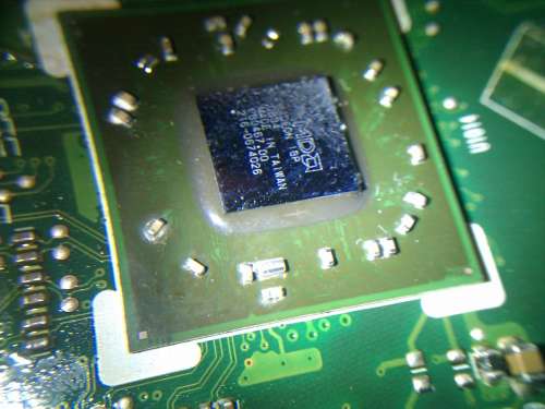

Hat nezd. En amit neztem belinkelt kepeket azokon nem is figyeltem a pasztat. Talan nem is latszik... Az ami megvan repedve az a ragaszto. Nyilvan ha a paszta lenne megrepedve az nem lenne gond
Mire is vagy kivancsi pontosan? Nem egeszen ertem ezt a paszta vs ragaszto kerdest. Amit kenunk mint a zsirt a kenyerre az a paszta. Ami meg ott van aztan max reped ha agyon melegitik, na az a ragaszto.
Sorry nem ertelek pontosan.
Tamás9x #2492 üzenetére
Az ragasztó. Meg van kötve, kemény mint a beton. Ezzel rögzítik a magot a chip tokozásához.
Gyaníthatóan ordenáré meleg lehetett a magban, hogy felforrt benne az ón és kihugyozta a ragasztót szétrepesztve. Szerintem lefagyhatott a gép (mert elmelegedett a GPU) aztán az okos júzer meg szépen otthagyta bekapcsolva, amíg totál zárlatos nem lett és lecsapta a videókártya a tápot.Egyszer láttam egy villámkáros notebook-ot ahol az összes BGA így csinált. Az ENE kontrolleren akkor kráter volt mint a Nyugalom Tengere

Na jo akkor elmondom en mi a baj ilyenkor
Szoval az egyik nevezetes baj az hogy hirtelen kapot nagy meleget a bga.
A masik baj az mikor a flux nem jo es nem adja att a hot rendesen az alaplapnak.
Illetve ha a felso fej nem kavarja a levegot csak kifuja akkor csak a mag kozepe eg.
Nekem anno az ir-es gepeknel volt. -

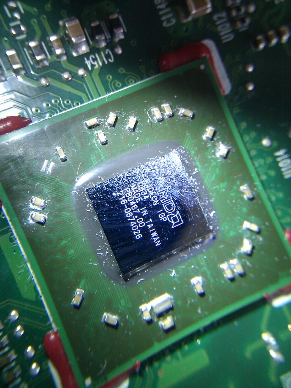

Tamás9x #2486 üzenetére
A gyári "ezüst" paszta volt rajt. Kapcsoló fetekre rámérve zárlatot mutattak, kiforrasztva pedig teljesen jó. Lekapva a hűtőt ez a kép fogadott. Nézd meg a képet kinagyítva is [link] A fénykép nem adja vissza rendesen a mikroszkóp képét. A kártyán semmi flux nyom, barnulás, vagy bármi piszkálásra utaló jel nem volt.
