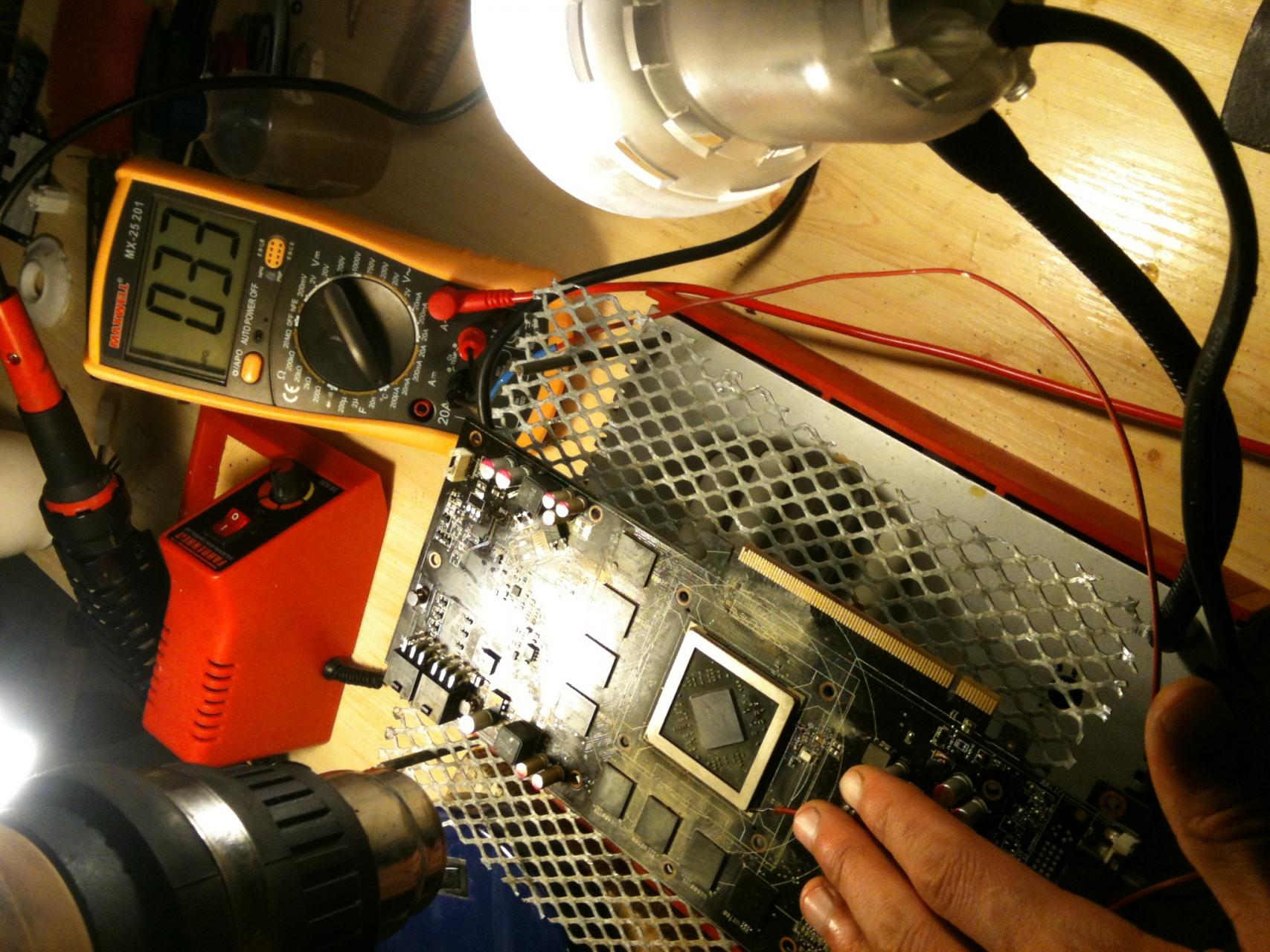

de leszedtem vele a chipet ha hiszed ha nem
igaz mar a tokomon is a flux folyt es az egesz mutet tartott olyan 1 oran at (leszedes)
Sajnos arrol nem keszult foto, hogy mikozben folyt a muvelet epitettem alufoliabol egy duznit a jobb hotartas vegett
Be is indult a gep az uj chip utan de szerintem sokaig nem fog mukodni mert az osszes kondit, kvarcot gatyara vaghattam a teljes olyan 2-3 oras beavatkozas alatt. Ez csak azert keszult mert nem hittem el, hogy nem lehet valami modon az itthoni cuccokkal lecserelni egy kocsog chipet. Es motivaltam magam a megepitesben egy rekesz sorrel.

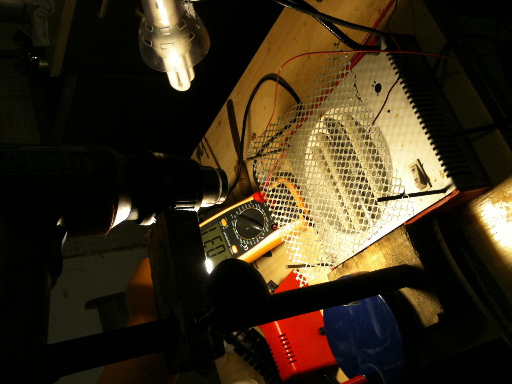

Na most en:
kifejezetten ajanlom figyelmetekbe a tuzvedelmileg minden nemet szabvanynak ellenallo rogzitoszerkezetet. Epilepsziasoknak es gyengebb idegzetueknek meg felnott felugyelete mellett sem ajanlott!Parameterek:
- 2 koros 2x250W NDK labmelegito melyek kulon szabalyozhatok, (kilehet huzni barmelyiket a konnektorbol) Felfutesi ideje csekely olyan
- 1 koros tunying aoyue 968 vadallat. Ezzel mar virslit is sutottemA legkulonosebb a vezerlese mely minden esetben bekapcsolaskor eloszor elengedi a levego homersekletet ugy 400 fokig es utana all be a beallitott ertekre. Kina utolso bosszuja
Szoval a hoprofil az ugy nez ki, hogy:
1. 400 - 30sec
2. 300 - 20 sec
3. 100 - 60 sec
4. es igy tovabb aztan felfeleIgy nem kell attol tartani, hogy a 250-et sokalja az alkatresz mert mar a 400-hoz is muszaj volt hozzaszoknia. Kira mi?

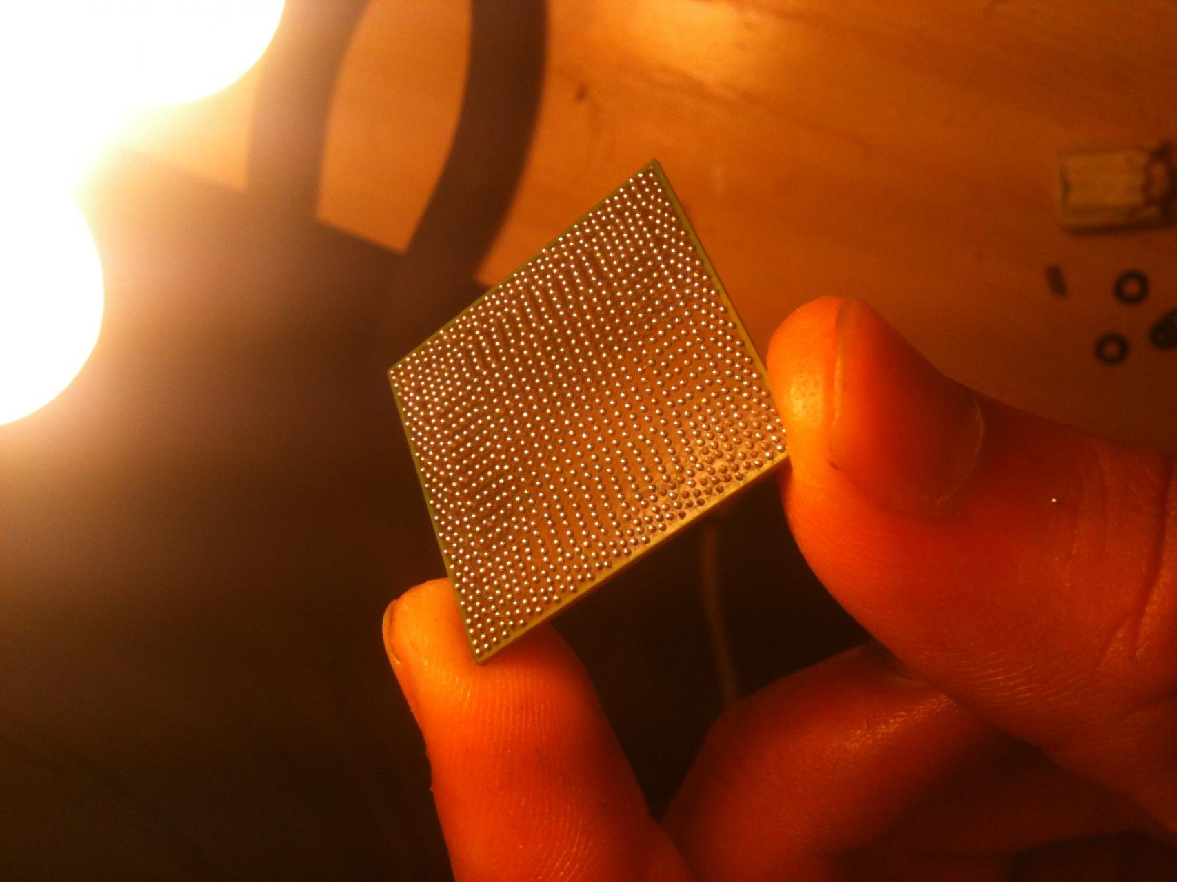

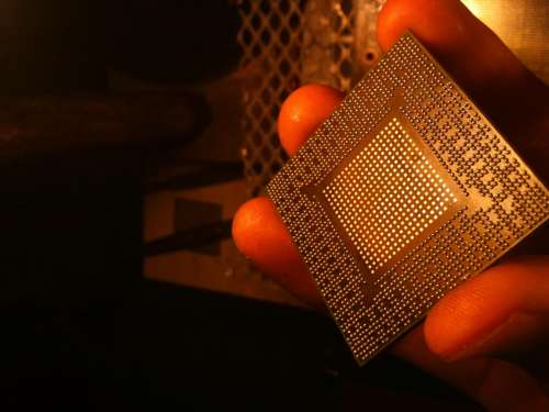

jah eleinte en is tul sok fluxot hasznaltam. hulyeseg mert ahogy forr, ossze vissza gurulnak a golyeszok. Nagyon vekonyan huzd el es ahogy mobileman-tol lattam meg utana van, hogy az ujjammal is lehuzom egyszer. Celszeru olyan flux ami ragad kicsit. 559 pl. Olyan szepen odaragadnak, ahogy kell. Ha felraktam a golyokat akkor fejre lehet szinte allitani a chipet es semmi nem tortenik a golyokkal. De ha nagy a levegoszallitasa az allomasodnak az nem kis problema... mivel melegited?
ielektros

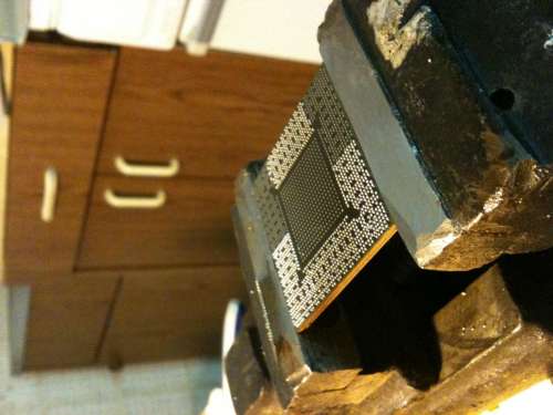

Egy darabig nekem is minden jo volt. Aztan amikor egy kis chipet is igy probaltam leapolni akkor jott a meglepetes.
Sajnos kihajitottam mar. De edemes lett volna latni. Ez a meretes dog gk104 amit igy csinaltal, ez azert egy nagyobb darab ami nem annyire vetemedik mert eleg sok hot kepes elvezetni. A kicsikkel azert vigyazz minden kepen.
ielektros
hmm. az a forrpont meg lehez akar nem tul kritikus is
En volt, hogy felraktam amikor igy jartam az elso tesz golyozasoknal es minden rendben volt... De azert ez nem jelent semmit. Viszont satuba ne melegitsd mert ugy jarsz mint en amikor hulye fejembol jott egy otlet es en is kiprobaltam.
