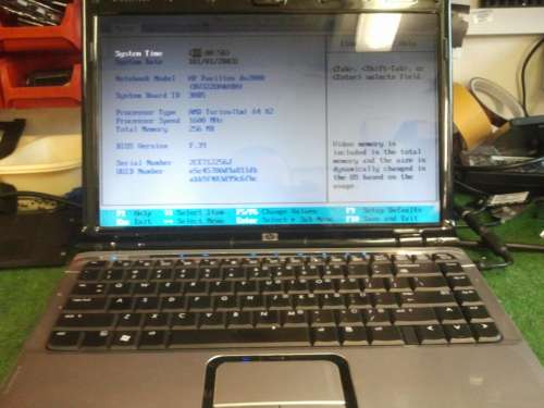

Gesztenyefa #386 üzenetére
Ja, hogy ez asztali gép!!
Milyen GPU van a kártyán?
Gesztenyefa
KillHates #385 üzenetére
Másik képernyőn (TV) is előfordulnak hasonló anomáliák.
Terhelésteszt, pucolás, ... az alapok megvoltak már.
Akármivel terhelhetem, betonstabil marad. 3Dmark, Metro2033 bench, de játék közben L4D2 kimaxolva is max akad (vagy jó szokásához híven kilép és viszi a szteamet is, de ez más gépeken is gyakori
LVDS ? Ez nem csak laposokban szokott lenni ?
Gesztenyefa #384 üzenetére
Külső monitort köss rá és úgy nézd meg, hogy ott is produkálja a hibát? Ha igen, akkor GPU hiba, ha nem akkor panelhiba, vagy belső LVDS áramkör.
Ha igen:
Terheld meg a GPU-t (3DM06 vagy FurMark, de ezt ésszel!!) és nézd meg, hogy minden rendben van a grafikával?Ha hibázik, akkor keress meg valakit a topicból, aki a legközelebb esik Hozzád.
Üdv: Attis
Gesztenyefa
Üdv.
Nem vagyok BGA -zó, se ReWork-ös, így kicsit egyszerűben&szájbarágósan, de le tudná nekem valaki írni hogy tudom felderíteni hogy az adott eszköznek (per pill. konkretice VGA) BGA -val összefüggő (elengedett/levált/megrepedt/...) problémája van e ?
Nincs semmilyen drámai elváltozás, nem csíkoz, nem fagy, csak néha (10 hidegindításból 1-2 -szer) konzolról 1440x900 -ra való váltáskor elkezd futni a kép, mintha frekiproblémája lenne. Ezt egy bármilyen más felbontásraváltás, majd visszaváltás megoldja.
Mivel már majd' mindent kipróbáltam, így nem maradt más mint a durvább HW -es beavatkozás (reball/fill/work/akármi
), viszont csak úgy poénból nem szeretnék elverni semennyit erre.
Segítségeteket előre is köszönöm.

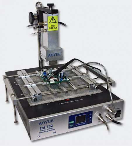

Itt vannak vezérlőim.
Még elég ütött-kopott de ha befejezem a betervezett átalakításokat kap egy normális kinézetet is -
FuckeR19 #364 üzenetére
Igen a 6000-esben 410-es van. Elég okos jószág, de csak egy irányba kommunikál az alsó fűtéssel és nem tudja az odalhiszterézist. Én most kaptam alulra mobileman-től és REX C10-est és egy REX C100-ast. Ezzel már meg tudtam csinálni, hogy legyen alul is profil a C10-essel és a C100-as meg nézi a horgonysodrást
Benji77
Hőprofilnál nincs konkrétum.
Általában géptípusonként függő, hogy mit is használjunk.
Az a lényeg, hogy a chip közvetlen közelében mit mérsz, nem pedig az, hogy mennyi hő jön ki a felső csőből
Ez pedig tapasztalat kérdése.
Hogy fokozzuk az élvezeteket alaplaponként más és más a hőleadó képesség.
Szóval mérni...mérni...mérni. -

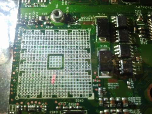

KillHates #331 üzenetére
"Általában az RS780-as enged el. Elég szokott lenni neki egy reflow az esetek 90%-ában. "
Én is több Asus K50,K51 lapost javítottam már. Szerintem a reballing elengedhetetlen+hűtés javítás.
Alapjáraton 50-60C a chipset hőmérséklete.
Mondjuk én 90%-ban inkább golyózok, mint újraforrasztok. -
FuckeR19
KillHates #335 üzenetére
Kösz az infót de nincs annyi fölös pénzem, hogy kísérletezés miatt beruházzak 1re. Most hogy mondtad rákerestem, srác egy elég szép kis gyűjteménytől akar megszabadulni. 200K+ az ára gondolom.
Nem ebből szeretnék "megélni", csak érdekel a téma és jelenlegi kis állomásom fejlesztgetem, tanulgatom.Különben újragolyózás esetén minden IChez van stenciletek vagy univerzálissal is össze tudjátok hozni?
Ha befut egy gép a szervizbe amiről kiderül hogy vga hibás egyből újragolyózzátok vagy újramelegítéssel próbálkoztok? -
Általában az RS780-as enged el. Elég szokott lenni neki egy reflow az esetek 90%-ában. Nehogy bevidd a fehérvári kutyaütőkhöz!! Sárváron van Robick, vagy Pesten; Mobileman, Benji Kiskinhalason, Fucker Pécsett, illetve én Tökölön. Tegnap csináltam meg pont két ilyen gépet.
szerk: hazudok, mert az egyik nVidiás volt
Így, jól be kell bugyolálni a NB/GPU-t, hadd főjön meg mire lejár a garancia!!
Ha megcsináltattad, akkor egy hűtés-modding sem fog ártani, ha nem akarsz az első nyári melegben megint BGA-zásra költeni...
