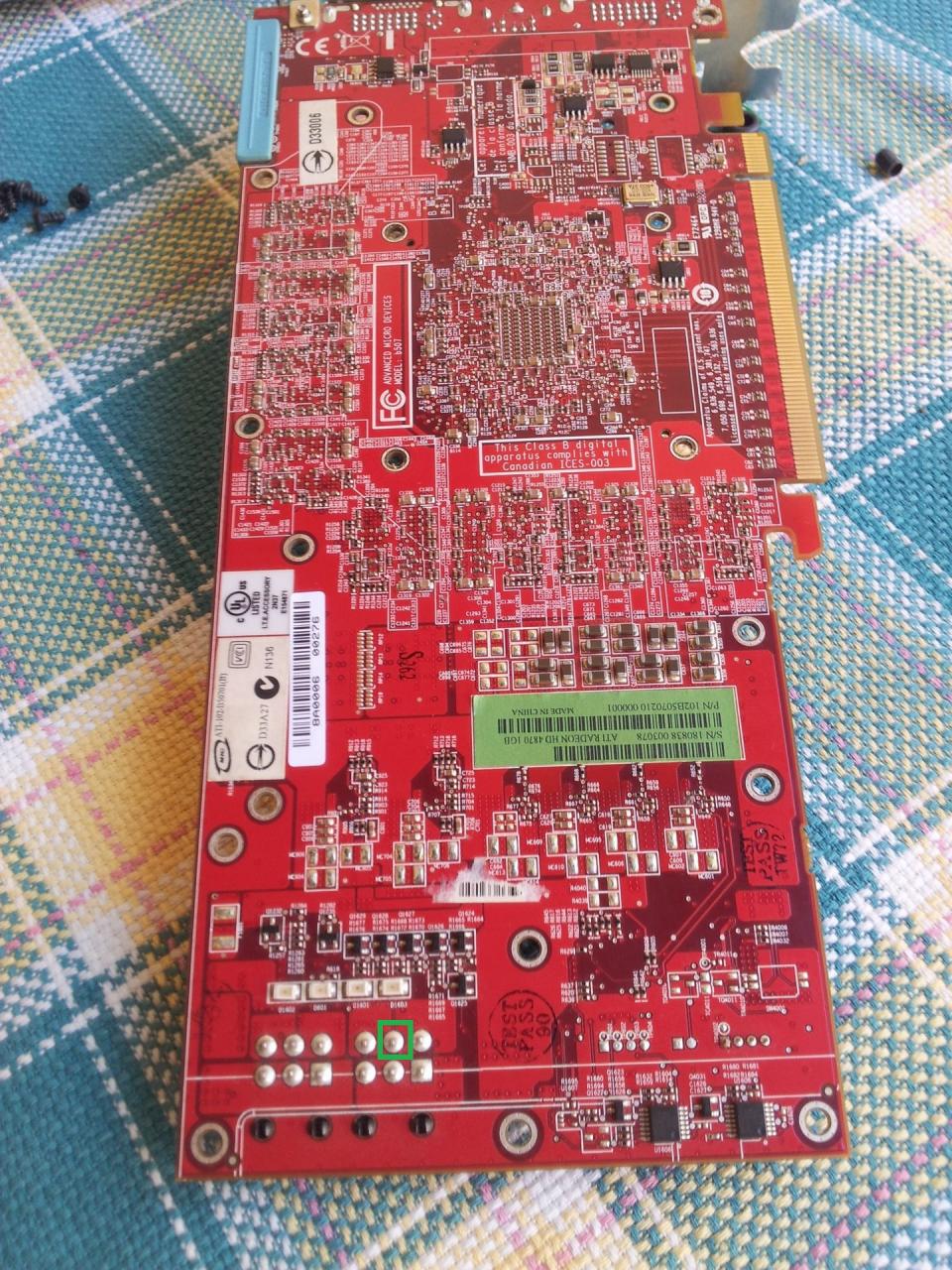

Nem teljesen ide tartozo tema de remelem valaki tud benne segiteni.
Kollega megajandekozott egy radeon 4870 1GBos kartyaval, ami halott volt, rajta egy trad2 hutovel.
A kartyat sikerult otthon felellesztenem, 14 biosflash utan magahoz tert, leteszteltem, orultem is. Amikor a ramokrol le akartam szedni a hutobordakat, picit nehezkesen ment egy VITEC 59PR9853 smdrol amit nagy kutyafuttaban, mert ugye kellett a huto, ugy oldottam meg, hogy egy ilyen furdoszobai 2KWos kismelegitovel a kartya azon reszere fujattam meleg levegot, eleg erdekes illata volt, bar nem mondanam hogy az a tipikus egett szag...lenyeg, hogy a hutoborda lejott, viszont mivel elotte probaltam mozgantni jobbra is balra is a vitecket:kicsit meglazulhatott annyira, hogy egy papirdarabot betudtam ala fuzni, viszont ha az smdt odanyomtam a nyakhoz akkor nem lehetett papirt tolni a nyak es az smd koze...
Betettem a kartyat a gepbe es ``critical core error`` jott elo, vagyis a D601es jelzesu piros led lampa vilagit a kartya hatlapjan. Azt hittem ez az miatt van, hogy megszakadt a kontakt a nyak es a mar emlitett smd kozott...
Tegnap viszont eljott hozzam egy ilyen mezei hobbi szinten tvket javito ismerosom, aki valami csipogoval letesztelte, hogy van e kontakt az smd es a nyak kozott. VAN!
VISZONT! Mikor elmondtam neki, hogy ez a hibauzenet azt jelenti, hogy valami aramellatasi gond lehet mert a gpu nem kaphat eleg aramot (kartya dolgozik csak nem ad kepet) o a csipogo egyik veget odatette a dvi kimenethez a masikkal pedig megerintette a kartya hatlapjan a 6 tus csatik forrasztasat. A ketto db 6 tus csatlakozok forrasztasainak mindegyike ugyanolyan vinnyogo hangot adott, egyet kiveve, ami alig adott hangot. Azt mondta az ismerosom, hogy azon alig van elleneallas...
itt a kep bekeretezve, hogy melyik sikitozott halkabban...
Szerintetek mi lehet a baj? Semmi egesi serules nincs a kartyan, a VITEC egyik sarka picit le van torve, bar az ismeros azt mondja, hogy nem az a baj...
