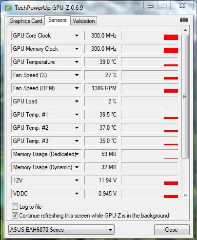

De elmondom mit tapasztaltam. A telepítővel töröltem az előzőz drivert. Megmaradt egy program files/ATI/CIM/bin65 meg config stb maradvány mappák. Majd telepítettem az új drivert. Mikor újrainduláskor felállt az op, akkor örömömre 100-150 lett az alap. (Lehet hogy az előző mappákból még ezt olvasta ki? Bár ujraindításkor elméletileg a régit felülírja).
A következő újrabootoláskor már 300-300-ra állt fel. (ezt már nem értem)
Ami különbséget látok a két CCC között hogy ha visszanézed a fotókat hogy az overdrive ablakban a 100-150 alapórajellel működönél a gpu órajel 775-ről indúl. Ez igaz az új drivernél is.
Ami a különbség és itt van a vazzeg.... míg a réginél a GPU memo 150-ről indúl addig az új egy jóval magasabb 1050Mhz-ről.... Itt lesz a problem...
Csak nem vágom miért és hogy ezzel mit kezdjek?

zozoz1
RetepNyaraB #26441 üzenetére
"A 7xxx szeria nem veszi vissza csak 300/150-re, a 6xxx meg igen."
Nekem is 6xxx a szériám! ASUS 6870 oc.
Amit kipróbáltam drivert az utóbbi időben mind 300-300-on ment.
Mindig raktam vissza a régit. De most már illene frissíteni.Johni5

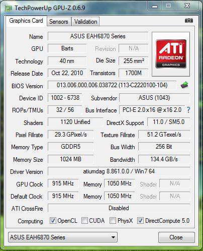

Urak egy kérdésem lenne!!!!!!!!
Nekem az ASUS 6870-hez egy régebbi ati videó driver van fent aminek az alap órajelei a következők.
GPU órjele 100Mhz
GPU memória órajele 150Mhz
Olyan minimálisan dolgozik a kari hogy csak 37-38 fokos.Viszont a mostani videó driverek mind 300-300Mhz-en mennek alapon.
A mérésem szerint az plusz 20W fogyasztás és 42-43 fokos kártya.Nagyon illene már frissítenem drivert de jó lenne ha megtarthatnám a régi driver előnyeit is!!!
VALAKI TUDNA EGY FRISS VIDEÓ DRIVERT AMINEK AZ ALAPÓRAJELE SZINTÉN ALACSONY LENNE?
100-100 vagy 100-150Mhz?Köszönöm a válaszokat ...
