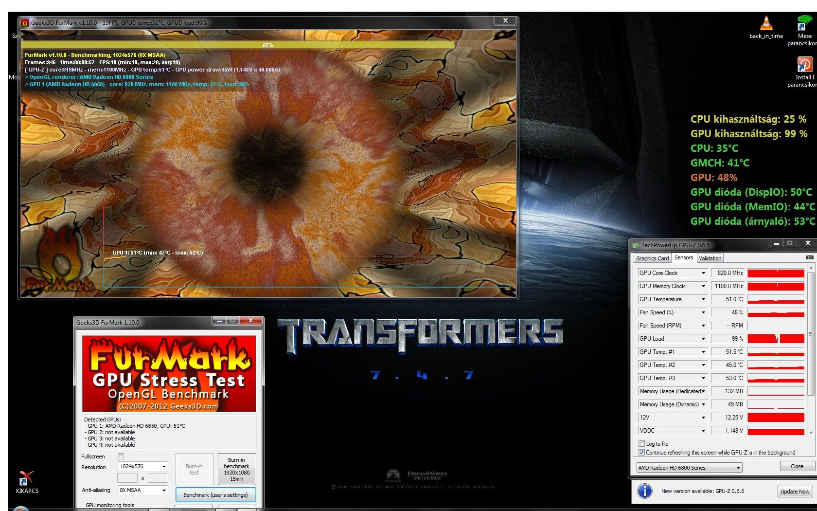

Azonos körülmények között szerettem volna a két tesztet lefuttatni.Húsz percel korábban,ugyanez gyári hűtéssel 67 fokon futott le.Teljes képernyős módban 3 fokkal kaptam magasabb értéket.Teljesen elégedett voltam a gyári hűtéssel is,csak szeretném megőrizni az utódoknak.
