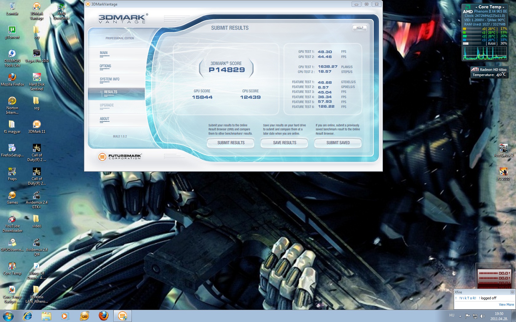

A haverom nem tudom melyik driverrel csinálta a tesztet, mailba küldte a képet, de én is keveselltem az eredményét. még ha alapon ment akkor is lehetetlen.
P.O.W.: jó teszt, nem sokkal gyorsabb az 1120 shaderes, nekem is vannak hasonló méréseim, 1920x1200-ban is, elég hasonlóak az eredmények.

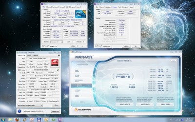

Szerintem nem nagyon lesz gond ott 1920-ban sem. A 6870 elég erős oda is, ilyen felbontáson a proci nem sok mindent számít már.
De ha tudsz húzni a procin, 3.6-on azért tud még gyorsulni. 400x9-et próbálj beállítani, szerintem max 1.3 volton tudnia kell a procidnak.Resident Evil 5 benchmark:

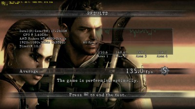

Alapórajeles I5-2500K és 6950: eredmény, 1920x1080, minden maxon, 8xaa

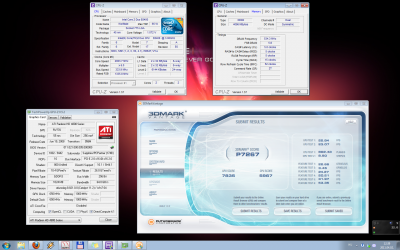

E8400, 400x9-en, 6850, 875/1100-en: eredmény, 1980x1200, minden maxon, 8xaa -
