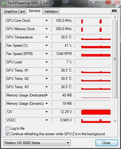

Akkor marad a hexa kód átírása, de arra még én sem vállalkoztam soha. Sztem Afterburner/GPU Tweak/ATT bőven jó mindenre, és egyáltalán nem jelentkezik érzékelhető lassulás a játékokban vagy a rendszer-erőforrásokban, ellentétben a CCC-rel. ATT és AB még OSD-vel is legföljebb mérhető, 1-2FPS lassulást okoz, ha egyáltalán.

Ha a biosban 100/300 az érték, akkor CCC-rel is lehet annyira vinni. Időközben megnéztem zozoz1 profilját, és megtaláltam benne a hibát. Egyébként a profilban nem azt adod meg, hogy mit mutasson a CCC (utóbbit nem is tudod, ezért marad ott a 300/300), hanem azt, hogy mit állítson be, azaz valóban átállítja az órajeleket.
Attól függ, hogy a bios szabályozza a feszt, vagy hardveresen van lekorlátozva. Előbbi esetben bios mod és felülvezérlő progik is segíthetnek, mi több, CCC-ben is le lehet vinni a feszt, amennyiben a kártya engedi (HD4870-em anno engedte, és ott is csak 1-2°C különbség jött ki, de azok közül sem mindegyiknél működött.). Látod, ezt tényleg nem sikerült, ergo +1 indok, hogy a valós órajeleket látod, máskülönben a feszt illetően is "be lehetne csapni" a CCC-t.
AMD-től és nV-tól is voltak alulfeszelhető ill. modolhatatlan kártyáim is.
Persze, akár hihetsz is abban, hogy valójában nem változnak az órajelek.
Johni5: Ha az előző driverrel megoldható volt, az újjal is működik. Az "átírhatatlan" profilra is van megoldás: el kell menteni más néven, aztán csökkentett módban felülírni az eredetit, restart, és működik.
Ha a CCC okozza a gondot (nyilván, hiszen az előzővel jó volt a kari), akkor a bios átírása nem segít.
Nem tudom ATT mennyire támogatja a HD68x0 szériát, anno többen írták, hogy működik, szintén sokan meg azt, hogy nem, vsz. ez is kártyafüggő.Vagy követitek a nyugalomra vágyó tömegeket, és vesztek nVidia kártyát, és akkor mindezt a rengeteg időt gondtalan játékra lehet fordítani.

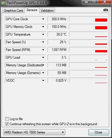

Egyébként én nem szoktam semmi mást feltenni, csak a drivert, és így is 300/300 volt (a régivel meg 100/300), tehát a CCC-nek semmi köze ehhez, ha így el tudod érni, hogy teljesen visszavegye az órajeleket, akkor csak a CCC-t vágod át, és valójában nem annyin megy! A feszültséget meg úgy sem lehet a biosban beállított érték alá csökkenteni!
katt777
Azért a monitorozó progik nem hülyék. Mivel a feszültséget nem veszed lejjebb, az órajelekben meg alig van különbség, nem fogsz sok különbséget látni a hőmérsékletben és a fogyasztásban, ekkora megtakarítás csak hosszú távon jelentkezik. Esetleg megpróbálhatsz 3D tesztet futtatni a 2D módban, hogy FPS-ben lásd a különbséget, persze azt sem könnyű belőni, hogy milyen progi milyen beállításával told, mert ha alacsony az FPS, azért nem fogod látni a különbséget, ha meg túl magas, akkir a CPU limit miatt.
Javaslat: Afterburner: Kernel mód. Akkor a nem szoftveres beállítást olvas, hanem a valós értékeket a kártyából, legalábbis tudomásom szerint. nVidia Inspectorral nyilván nem sokra mész.
nV kártyán, ahol tudtam szépen feszt is levenni 2D-módhoz, ott is csak 1-2°C csökkenés jelentkezett.

Jól látható, hogy miközben az overdrive 300/300-tól skálázódik, a valós 2D órajel 150/150, és a háttérben Afterburner jelzi is, hogy ott marad (leszámítva a 4-es sorozat idióta órajel-ugrálását).
Érdemes overdrive kikapcsolásábal kezdeni, aztán átírni a frekiket (+2db 0 van mindegyik mögött, az senkit ne zavarjon), és a feszültséget is lehet módosítani, ha a kártya hagyja, aztán elmenteni, és csak aztán aktiválni az overdrive-ot, bár OD-vel is lehet, csak kell egy restart. Mivel a megoldás csak OD-val működik, aki nem akar tuningolni, hagyja a csúszkákat alap órajelen. A powerplay természetesen működik.

Akkor több drivert is feltóltam. Csináltam fotókat. Lehet hogy rosszat raktam fel.
De itt vannak a két Windows-ról az adatok.Az SSD-n lévő Win7 vga drivere ami a régi és 100-150MHz az alap. (akárhányszor is telepíted fel annyi)
Ez az új driverrel a másik Win7-en ami istenért sem lesz más mint 300-300.

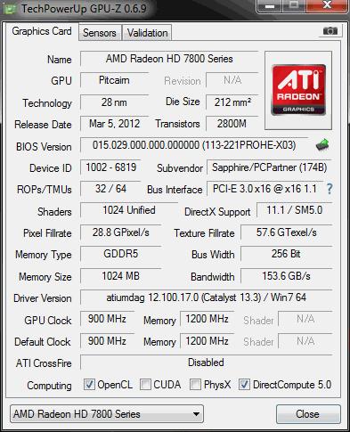

Zozoz1 :Egy gpu-z képre azért még kíváncsi lennék.(Utólag visszanézve neked a 11.6 volt fent. 8.861.0.0)Na ezért volt más a ccc-d
Csak most olvastam vissza.
