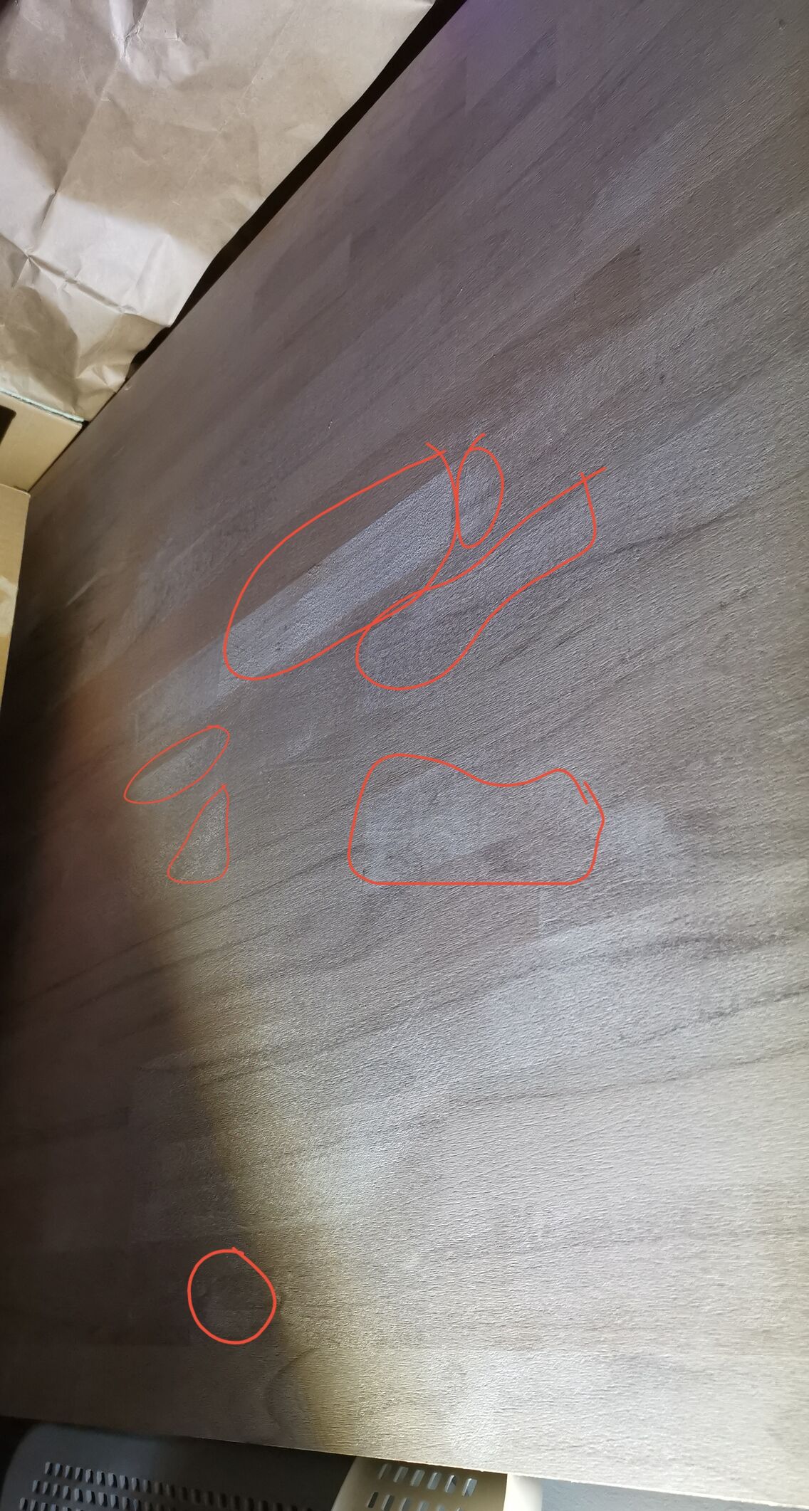

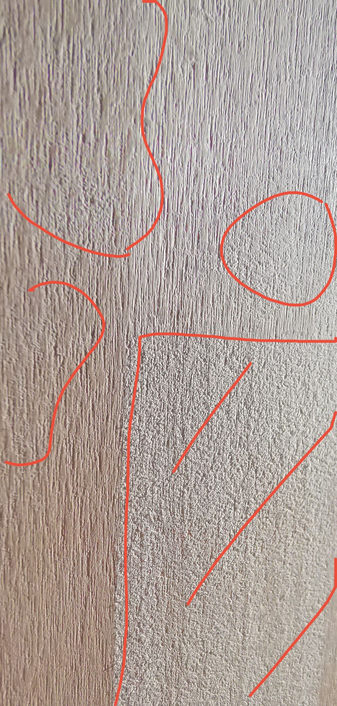

Jaaa nem foltokban csinálom. Úgy csinálom a csiszolást, hogy előtte egy ácsceruzával besatírozom az egész asztallapot ilyen cikkcakk vonalakkal (nem rányomva, csak ráfektetve) és úgy megyek szépen végig rajta így nem marad ki sehol, és relatív egyenletes lesz. Lehet bepróbálkozok egy 80as körrel is majd és utána vissza 120 ra. Vagy maradok a 120asnál de akkor még kell vagy 3 kört menni az tuti.
T J
Lucif-R
#68557
Hát igen, jó mély nyomok vannak benne még mindig. Látszik az oszcilláló cikk-cakk vonal is. Szerintem ne csak foltokban csiszolj, hanem egyenletesen. Különben úgy lesz foltos, hogy mindenhol máshol megmaradnak a nyomok.
Lehet hogy egy kézi szalagcsiszoló jó lett volna a nagyoláshoz, de az harap. Na kitartás. -

Szerintem a kontakt-csiszolást durva papírral végezték, azért ilyen durva a felület, és látszanak ciklois ívek is. Nem gondolom hogy a te csiszolásodtól lett ilyen. Sőt, rá kéne még menni 240-es rezgővel, amíg ezek a hibák eltűnnek. Hacsak nem akarod ilyen "rusztikusra" hagyni.
Az természetes, hogy fordul a szálirány, legalábbis ha nem válogatott, egyenes szálú fából készül. -

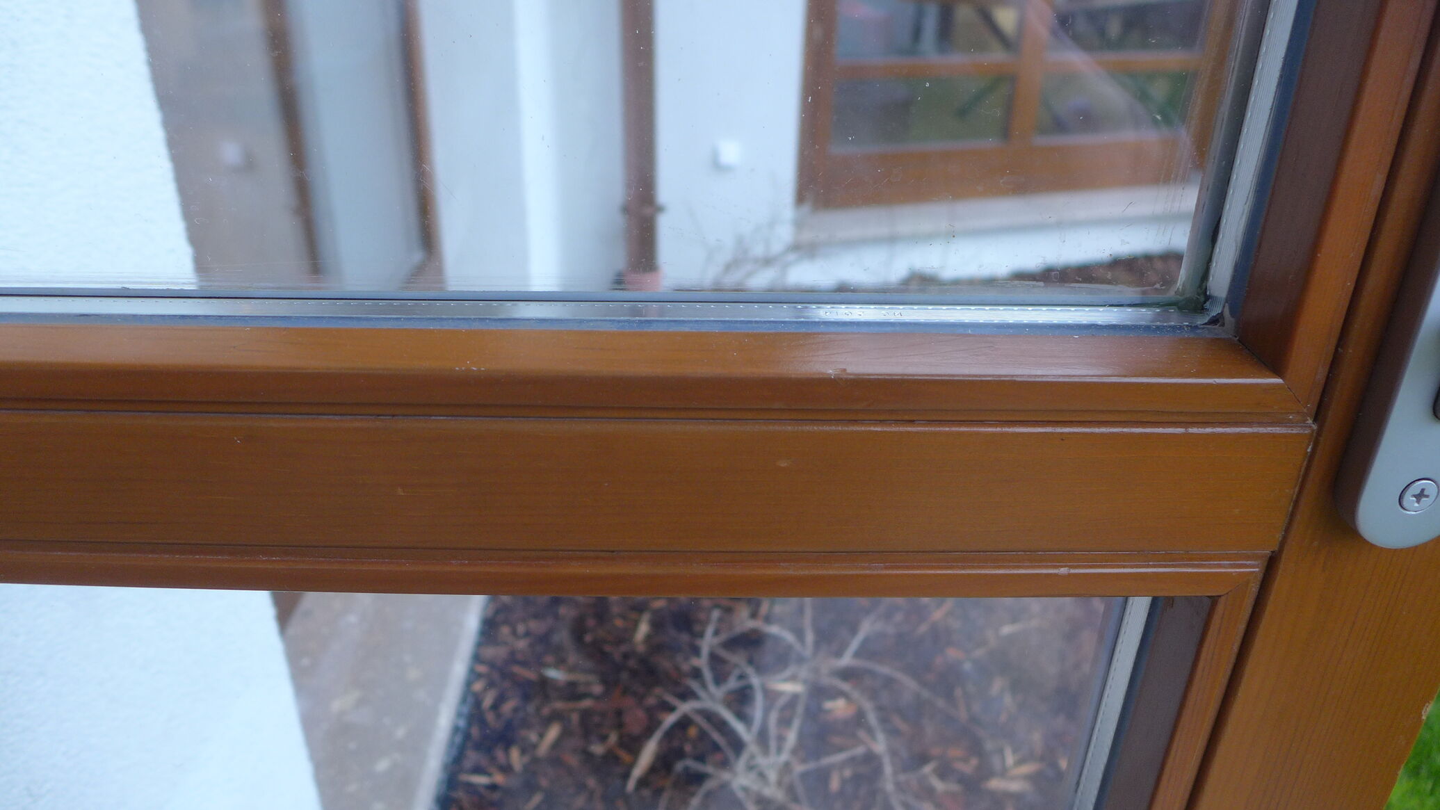

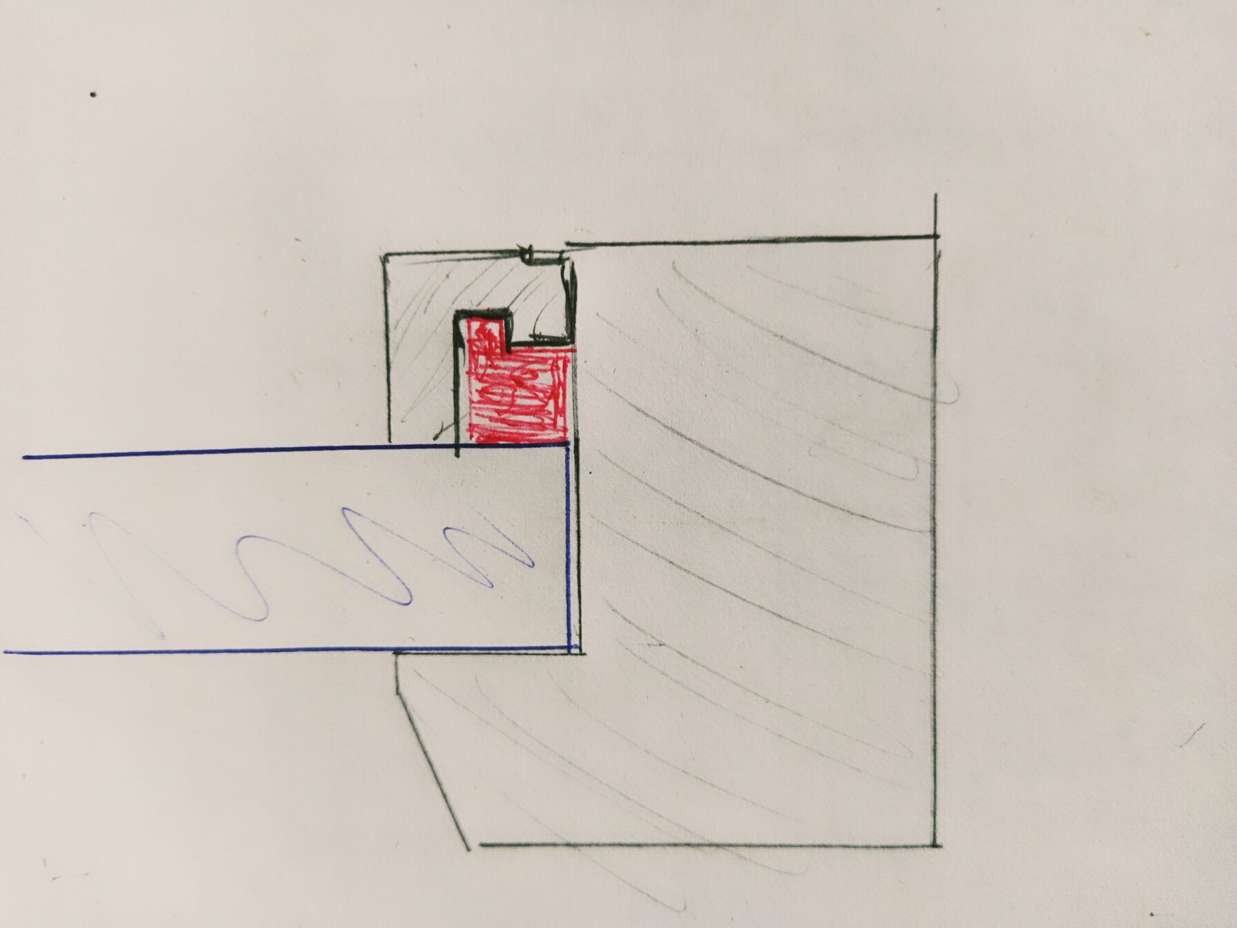

Nem tartom valószínűnek a dupla lécezést, mert ha a második, látszódó lécet ragasztják, azzal az erővel ha egyben lenne a léc is lehetne ragasztani. Dehát ezeket nem szabadna ragasztani, pont az lenne a lényeg, hogy kiszedhető legyen, üvegcsere esetére.
"Biztosan nem csak mélyebbre van lőve a tűszeg és egyszerűen letapaszolva?"
Akkor valamilyen nyomának kellene lenni, de semmi nem látszódik. A tűszegnek is van vastagsága, még fej nélkül is látszódnia kellene valamennyire. Ha másnak nem, akkor a reibolás anyagának. Nem értem az egészet...

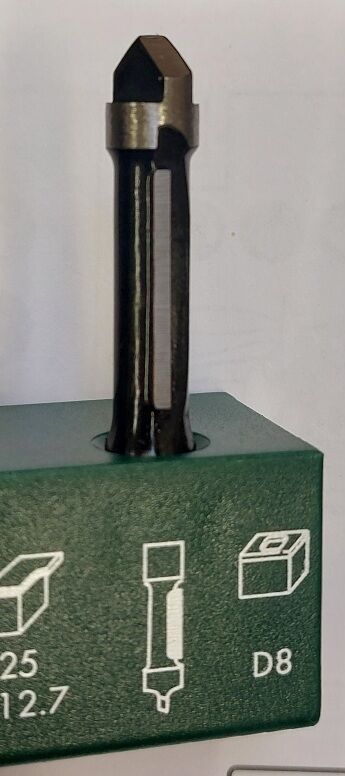

Szerintem ez ilyen laminátum maró akar lenni.
Másik változat. -

Vettem egy csodálatos parkside 30 darabos felsőmaró készletet és az lenne a kérdésem, hogy ez a kés mire való? Egy éle a van a vége pedig olyan fura, nincs valójában éle:

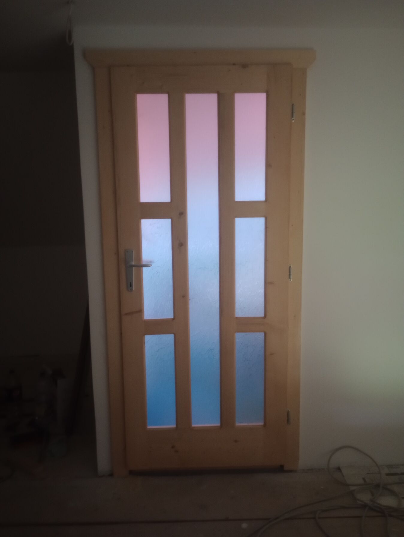

Nyílászáró szegőlécet hogyan tudják így rögzíteni, hogy ne látszódjon a kapocs, tű, szeg? Vagy ezek nem tűzve/szögelve vannak?
Semmilyen nyom nem fedezhető fel rajta. -

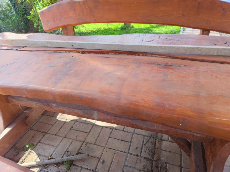

Az alja őszintén nem zavar, hogy milyen, és 2 pontom van rögzítve jobb és bal oldalt a lábhoz, gondoltam aládúcolom 2db 3cm vastag, 5cm széles és 30cm hosszú léccel, hogy "lebegjen" a levegőbe és olyan legyen mintha a helyén lenne, így pedig lehet a tetejét piszkálni.
macilaci78
Szerintem is szép, ezért szeretném menteni amennyire lehet, most 7cm vastag, egy afrikai elefántot elbír, így ha a bal oldali 2 szélén, a jobb oldalinál középen 1-1cm-t leszed, akkor még talán egy indiai elefántot még elbírhat!
Sörös kupakkal az a baj, hogy karcolja a fát vagy a notebookot, egyiknek én, másiknak a cég nem örülne
woodworm
Több mint 10 éves, és azóta esőt se kapott, drasztikusan már remélem nem fog mozogni, vagy igen?T J
Igen, igazad van, gondoltam aládúcolom 1cm-t a bal oldalit és így ellensúlyoz, de most megnéztem, maximum 3-4mm-t lehet alátenni, hogy "síkba" legyen a széle.
Viszont most megnéztem széltébe is, úgy is púposodik középen, úgyhogy 2cm-t a közepéből le kell szedni egy kb 60x20cm-es részen, szélei pedig aránylag érintetlenek maradnak.Csináltam képet még délután az aljáról, még az is megfordult a fejemben, hogy fémpánttal megpróbálom összehúzatni valami vastag facsavarral:

Ez így nem adódik össze. A görbeség a legnagyobb hézag, amit mérsz a vonalzó és a lap között, azaz itt ~12mm. Ha nem kell a teljes felületén sík legyen, csak ahol laptopozol, akkor ennyit se kell leszedni.
500-as egyengetőt nem tudok, de nagy CNC-t igen. Jafholz-nál pl le tudják neked marni síkba egyik oldalát, aztán ahhoz lehet vastagolni a másikat, majd utoljára ezt is áttolni. Csiszoláshoz van széles kontakt-csiszoló a Sa-fa-nál. Kis kézi géppel is megpróbálhatod, de fennáll az esélye, hogy belecsiszolsz egy kis hepehupát. Most látom van valami CNC marójuk is, de nem tudom elég nagy-e.
Arra figyelni kell, hogy síkba maráskor hol fekszik fel az anyag, különben többet is lemarhatnak róla, mint amennyi feltétlenül szükséges. -
woodworm
BullZeye
#68506
Szerintem ez a jelenlegi formájában csak deiglenesen hozható rendbe. Leszerelve, egyengetni és vastagolni kellene. A faanyag tovább fog mozogni, nem csak a nedvesen beépítés miatt görbült, hanem az alapanyag és a méretek is közrejátszottak.
Én nem foglalkoznék a síkba gyalulással, helyszinen felszerelnék rá két vezetőt és felsőmaróval kalodába fogva síkba marnám. De egy ilyen rusztikus padnak a flex és bármilyen csiszolókorong sem állna rosszul.

a vastagoló gyaluhoz az kell, hogy az egyik oldal sík legyen, itt nem ez a helyzet, ezt előbb egyengetni kell. ez 85 cm széles, ha két részből is áll (ha jól látom) akkor is 50-60 széles gyalu kell hozzá, ami csak nagyobb műhelyekben jellemző és ott nem biztos, hogy ezt megcsinálják neked. ha mégis olyan költsége lesz, hogy nem lesz gazdaságos.
lehet egyszerűbb lenne keresztben kettévágni és újra ragasztani, ha esztétikailag nem zavar.
BullZeye
B.
Ahogy az kell, a bal oldali lefelé görbült 8mm-t, a jobb oldali meg felfelé 1,2cm-t és így kijön a 2cm-es gap.Felület gyalult és finomra csiszolt, de egy laptopot nem tudunk sajnos rátenni, mert billeg, gépelni nem kényelmes.
Megnéztem 225cm hosszú, 7cm vastag, és kettő fadarab egymás mellett olyan 85cm széles, de nem téglalap alakú.És közben utánanéztem, hogy valami vastagoló gyaluval rendelkező asztalos kellene, hogy egyenesbe hozza.

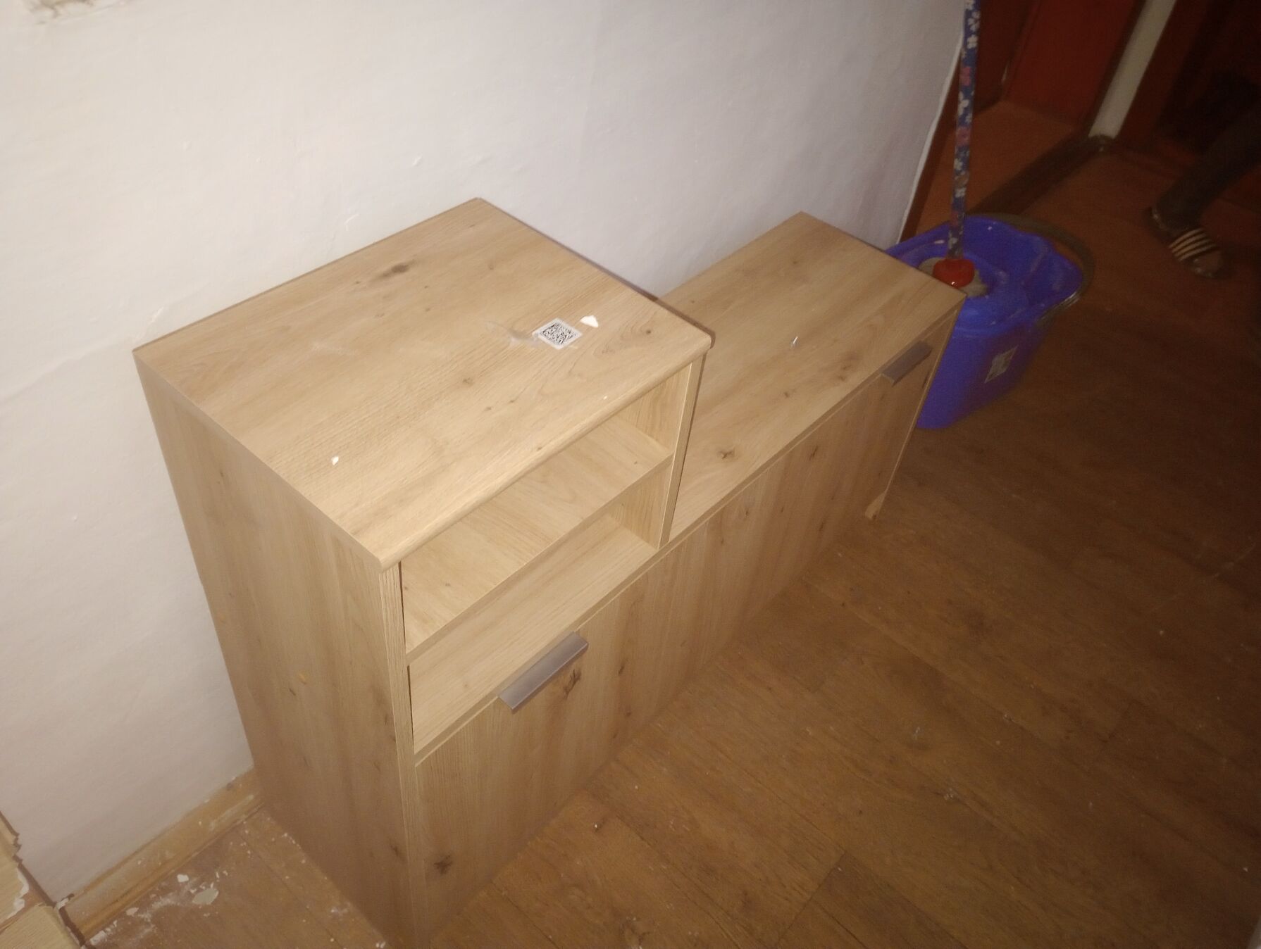

Hogyan görbült meg?
csui83

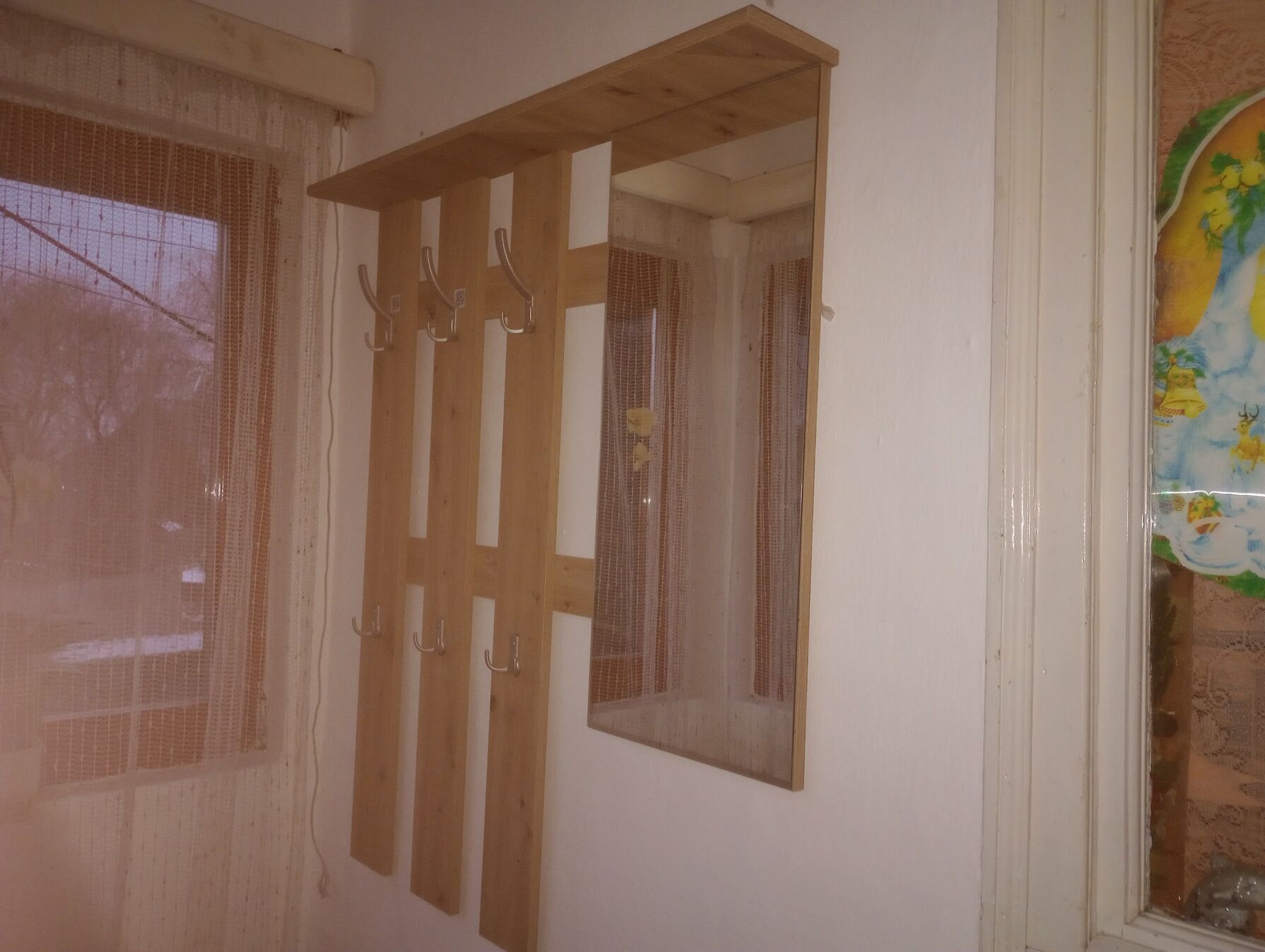

Fából csinálnám. Egyedül a derékszögű konzolokat jobb rétegelt lemezből, de ha nem tudsz szerezni ilyen keveset, akkor lehet az is fából.
- fa anyaga: fenyő, de ha tartósabbat szeretnél akkor gőzölt bükk vagy juhar
- kotesek: sarkoknál: lamella vagy szakállas vésett csap; középen: végigfutó káva bevágva a lábba, vagy lábak közé vágva, lamellóval. Én egybe hagynám a kávát.
- festes: Tikkurila vizes bútorfesték, ecsettel felhordva -
kavalkád
csui83
#68502
rétegelt lemez, csavar+tipli+ragasztó, sűrű alapozó (pl Cellkolor Aqua) és tetszőleges fedőfesték. az ülőlap és a polcrész lehet MDF is szerintem, de tartószerkezetet nem csinálnék abból. biztos lehetne, de nekem nincs benne bizalmam, az ára viszont barátibb mint a rétegelt.
macilaci78
csui83
#68502
Egy pl 6*6 cm hasáb lábat bútorlapból macerás összerakni. Egymásra ragasztasz 3 réteget és egyben élzárod, akkor az egymás melletti oldalak el fognak ütni: élzárás vs laminátum.
Ha bérvágással illesztve csinálsz oszlopot, akkor az éle ha jól is sikerült, sérülékeny lesz. Ha bútorlapban gondolkodsz, a lábnak mást találnék ki.A hátfal egyszerű: élzárt léceket szabatsz le, 4 mm nút teljes hosszon, közte színazonos bútorhátfal.

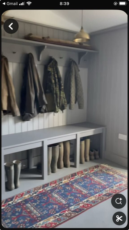

csui83
Sziasztok, ilyesmi eloszobabutort szeretne az asszony:
Meg lehet az ilyesmit csinalni butorlapbol vagy inkabb fa? Butorlapban mar otthon vagyok, csinaltam konyhat, komodot, de hirtelen nem tudom hogy lehetne ezt megcsinalni butorlapbol (oszlopos labak vs stabilitas, tartossag stb) ugy, hogy ne legyen nagyon mű (olcso butorlap) hatasa a dolognak.
Ha inkabb fa, tudnatok adni par tampontot, ami alapjan el tudnam donteni, belekezdjek-e egyaltalan.
pl:
- fa anyaga,
- kotesek
- festesKoszi elore is!

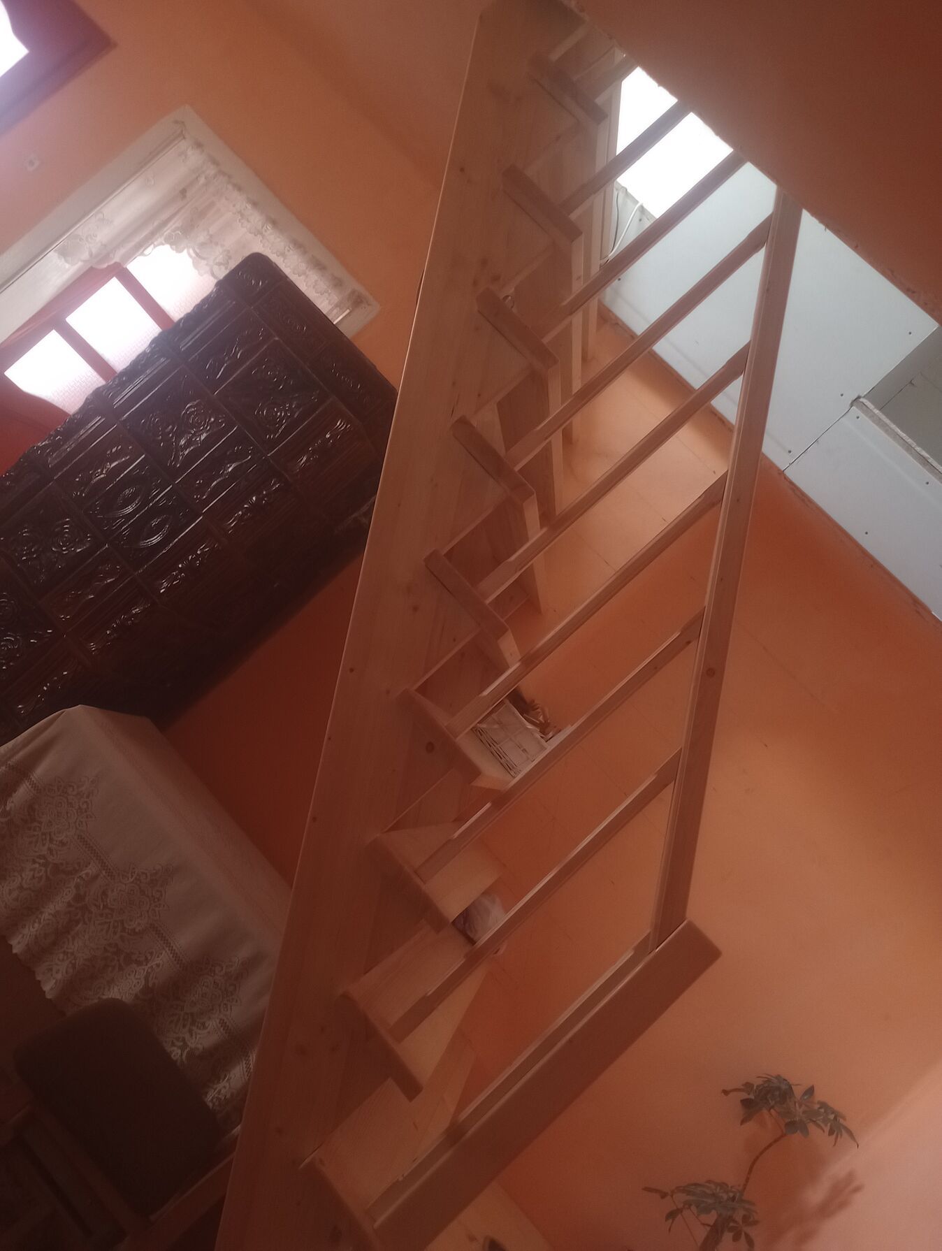

pweisz
nem tudom ki emlékszik a Soji projektre amihez kértem itt tanácsokat. Jelentem elkészült
Köszönet mindenkinek! Papír felragasztás végül a tulaj csinálta, és rízs papír helyett pausz papírral.
