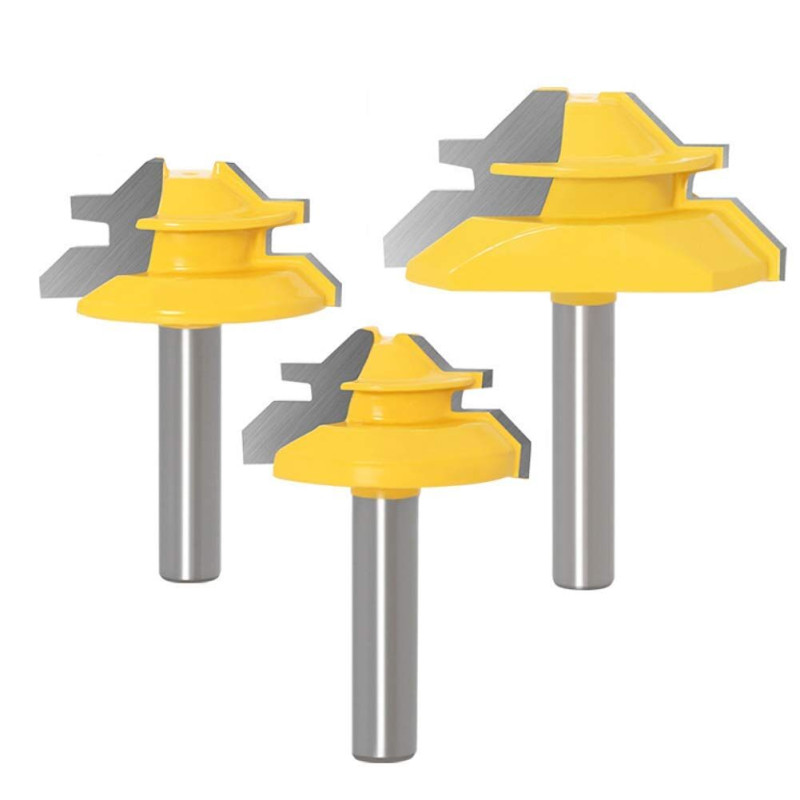

Srácok!
Valaki használ/próbált már ilyen profilmaró fejet?
Kíváncsi vagyok hogy milyen erős sarok kötést lehet vele elérni.... -

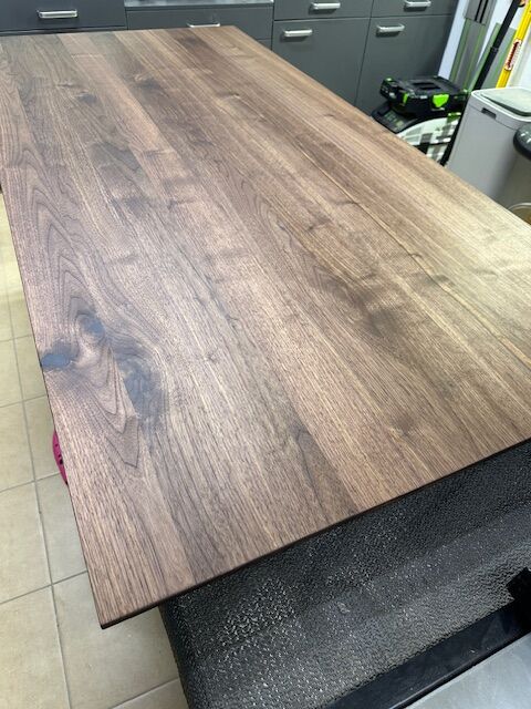

Igen láttam ezeket, de én itt nem river table-t csinálok, így ezt nem éreztem relevánsnak. Eleve ilyen formát se kellett építenem, csak egy repedést akartam kitölteni. Visszagondolva amit tfe írt, az jónak tűnik. Már csak kell egy használható faanyag. Meg idő.
tfe
Nem próbáltam, de valószínűsítem, hogy olajozott felületen nem fog tapadni az epoxy. A másik irány szerintem működik, mert:
- Mindenki így csinálja a youtube-on
- Telibe olajoztam az asztallapot, az epoxy részek is szebbek lettek (szóval megtapadt rajta az olaj)
- Nem igazán láttam elszineződést, de ez simán lehet azért, mert diót használtam és egyszerűen nem látszikSzóval szerintem:
- Csiszolt felületen megtapad az epoxy (hiszen van mibe kapaszkodni)
- Ha világos anyagon használsz sötétre pigmentált epoxy-t, akkor érdemes lehet egy réteget előtte felecsetelni
- Rá kell hagyni a vastagságra, hogy utána legyen miből kontaktolni (vagy csak simán kézzel elcsiszolni)
- Még ha mélyen be is szivárog az első réteg (átlátszó) epoxy, akkor is csiszolod, a színezett réteg nem fog tudni annyira beivódni, viszont az olaj majd tapad hozzá.Szerintem simán működhet a dolog.

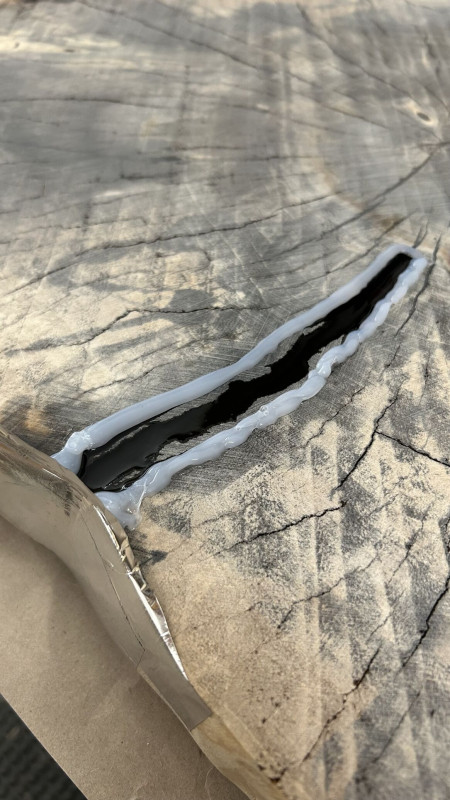

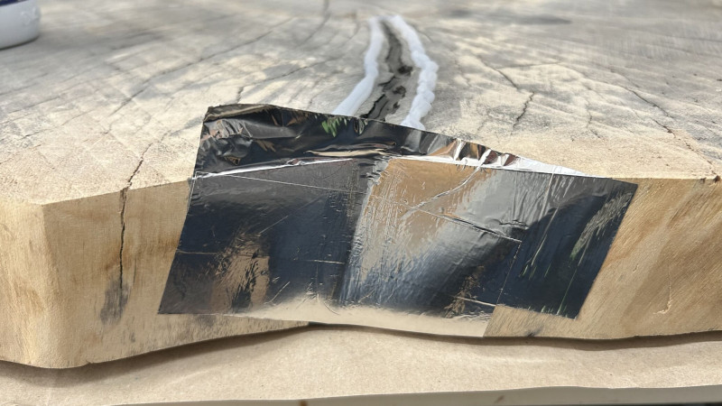

Érdeklődőknek osztom meg, hogy végül az alu ragsztószalag és a hot glue vált be az epoxi elzárásához. Mutatom.
Nem gondoltam volna, hogy ez az anyag ennyire terül. A legkisebb hajszálnyi résbe is beférkőzik és kinyomja magát. Ennél a próbánál az előző kísérletek miatt alulról már nem kellett zárni, így könnyebb dolgom volt. Nem tudom, hogy ha nem tükör sima a felület, akkor ezzel a szalaggal meg tudtam-e volna csinálni elsőre is. Minden esetre az ilyen első próbálkozóknak ezt javaslom és, hogy nagyon körültekintően, több rétegben, foggal-körömmel ragasszátok oda a szalagot és/vagy a ragasztót meg amit ráhelyezel. Ami esetleg mellé folyik/szivárog az mélyen beívódik a fába és elég mélyen kell utána gyalulni és csiszolni, ha el akarod tüntetni. Látszik a képeken, hogy nekem nem is sikerült.

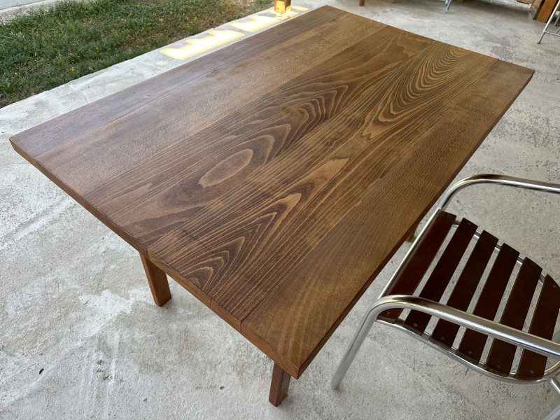

Szép ez a vörösfenyő! Mondjuk nálam valószínűleg azért dobott nagyot, mert nekem a natúr bükk anyagra ment rá a teak szín és így ugye világosból lett sötét és így az erezetek sokkal kontrasztosabbak lettek. Veled ellentétben én meg pont annak örültem, hogy matt a felület és nem fényes.

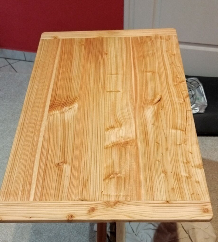

kavalkád
SeatZola #67147 üzenetére
szép lett.
nálam a vörösfenyő asztallapon látványos lett, az asztal többi része erdei fenyő, azon semmit vizuális extrát nem adott hozzá, nem is javaslom rá ezt az olajat (de szerintem semmilyet sem), mint a szivacs úgy itta be.
kiöntöttem az asztallapra némi vizet, összeállt, nem folyt szét, nem itta be a fa, vártam 1 percet, letöröltem, nem maradt nyoma, ez hasznos lesz ha kiönteném a sört.
amit hiányolok, hogy nagyon gyenge a fénye, éphogy csak nem matt a felület, több "csillogásra" számítottam, lehet ha még kétszer lekenném az érne valamit, de nem vesződök vele.
a görcsöknél nagyon látványos lett, ahogy más szögből nézi az ember "úszik" rajta a fény. sajnos ennél jobban nem tudom leírni, biztos van rá valami becsületes kifejezésösszességében, vörösfenyőre használható, erdeire/lucra teljesen felesleges, optikai szempontból legalábbis nem ad hozzá semmit, időjárás védelemben persze lehet hogy segít, de az enyém beltéri bútor lesz, szóval nem releváns.

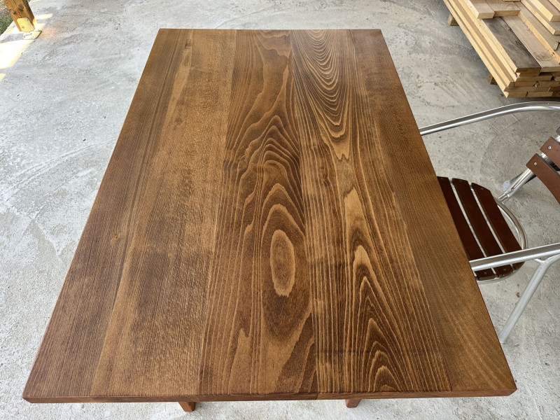

SeatZola
NeoPampalini #67149 üzenetére
Köszi! Élőben még sokkal szebb.
Ez volt az első darab a kerti garnitúrából. Most indul a 3 2m-es pad és a 2 db szék gyártási projektem. Ma egész nap mértem, számoltam, az anyag felfűrészelési tervét is elkészítettem. Szóval indulás jövő héten. Imádok fával dolgozni. Igaz hogy csak hobbista vagyok, saját kedvtelésemre csinálok mindent, de nagyon megszerettem. Ha most lennék fiatal biztosan asztalosnak mennék! -

Én ma délután megvettem teak színben. Le is kentem vele az asztalt. A bükk anyagot a gyalulás után 125-ös fínomságú 3M hálós koronggal excenterrel csiszoltam fel. Valami brutál szép lett már az első rétegben. Vártam 30 percet, pamut ronggyal "átsikáltam" majd adtam neki még egy réteget. Valami eszméletlen szép lett a felület. Abszolut szépen kihozta a bükk természetes mintázatát. Nálam ez a Sadolin keményfa olaj most abszolút kedvenc lett. Majd holnap rakok fel képeket is róla.

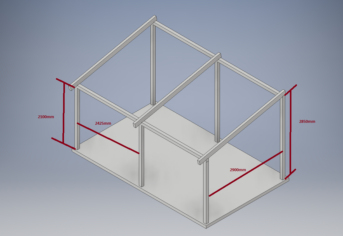

Én pontosan így építettem. 10x10, és 7,5x15. Évek óta áll, komoly viharokat is bírta. Annyi, hogy ha a vizes hó megáll rajta az elég ijesztően behajlítja a 70-es közt. De kicsit megpiszkálva lecsúszik. Én teljes táblában vettem majd 70x4000-es csíkokban raktam fel, gumira alu szórítókkal...ahogy a nagykönyvben szerepel. És most az évek alatti negatív tapasztalatok...
Valami kibaszott meleg volt alatta, mondjuk nálunk délután folyamatosan tűzött rá a nap. Hiába volt napvitorla... Ha napsütés/felhő nyorsan váltakozott akkor pattogott a hőtágulás miatt. Igaz, hogy a gumiban tud igazodni de azért meg is kell szorítani... Bronz színű volt, de a környék koromszennyeződése nagyon frankón látszott rajta télen.
Hogy miért múltidő? Hát meguntuk hogy az egyre melegebb nyarak alatt nem lehet a teraszon megmaradni. Szóval most zsindely lett...ég és föld.Lentől is marha jól néz ki
Kicsit megerősítettem az oszlopokat meg a gerendákat. Mindegyik kapott egy társat
Amúgy az elgondolásod teljesen jó, de én sokkal sűrűbben raktam a szarufákat. De nálam kisebb a lejtés. Szomszédasszonynál is így nagy táblában van, működik...
De mondom komoly szeleket, viharokat, havakat kibírt.

wreakz #67105 üzenetére
Szia,
10mm polikarbonátnál max 70cm szarufaköz lehet ha jól emlékszem. Nézd át az Aplast útmutatóit.
10x10 gerenda közel 2.5m fesztávon nekem karcsúnak tűnik 15x15-nél is ez a max fesztáv kb., de ezekhez szoktam szaktanácsot kérni faipari mérnököktől.
7.5x15 szarufa az jó lesz.
Kármi jó úgy.
Napvitorlának szintén járj utána, azt rendesen ki kell feszíteni, általában más szerkezetet kíván. -

wreakz
Remélem jó helyen járok.
Nem vagyok jártas a terasz építésbe viszont belefognék mint lelkes amatőr.
Alapvetően ezekkel az alapanyagokba dolgoznék:
10x10 gyalult gerenda.
7,5x15 gyalult szarufa
10mm polikarbonát vagy napvitorla kezdetben.
Alapvetően ez lenne a felállás:1-1 szarufa felkerülne még a kettő közé. Csak akkor jutott eszembe mikor már kirajzoltam paintbe.
Kálmi kialakításánál ez megfelelő ? https://cdn.rios.hu/dl/upc/2024-08/19/457061_tbg8xtjwykggmtod_kalmi.png
Minden építőjellegű kritikát elfogadok
