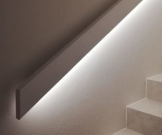

mi a bevált módszer ilyen falikorlát rögzítésére?

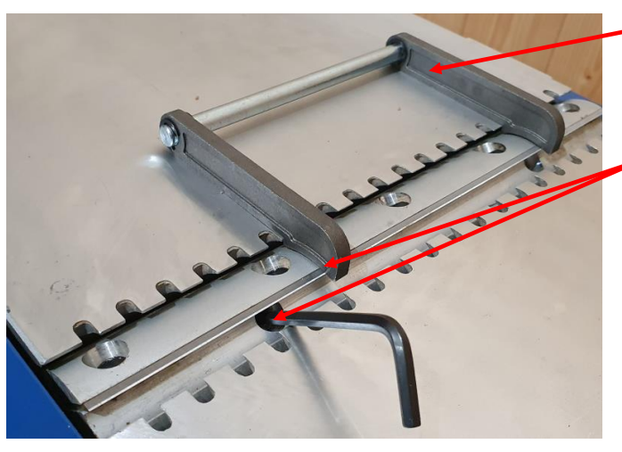

Ne haragudj de szerintem fogalmad sincs hogy kell ezzel a mágneses beállítóval beállítani a kést. Szerintem sok gondod lesz vele. Keress a környzetedben olyat aki ért hozzá. Ez a csodabeállító akkor használható jól ha tudod az élkör átmérőt. És hozzá állítod be.
Egy darab fával és forgatásos módszerrel sokkal hamarabb be lehet állítani az állító csavarokkal. -

kavalkád #67960 üzenetére
Most aztán elbizonytalanodtam.
Ezen [link] az oldalon a felkínált tartozékok között van egy mágneses, azt rendeltem hozzá. Ma már nem megyek ki a műhelybe megnézni, de holnap első dolgom lesz.
Ez egy régebbi model, remélem vas...
De mindkettőtöknek köszi a gondolat ébresztőt. -
kavalkád
YT videó alapján ez a beállító ami gyári tartozék, nem a mágneses.
ez alu tengely, a mágneses nem jó ehhez. a jó hír, hogy a két-két állítócsavarral szépen be lehet állítani egy bármilyen fémvonalzó segítségével is, ugyanilyen a megoldás Metabomon is.
innen le tudod tölteni a doksit. -

Sziasztok! Vettem egy használt gyalugépet. Bernardo 250-es. Sajnos nem kaptam hozzá használati utasítást és a gyártó oldalán se találtam.
Már írtam nekik, de ha van valakinek pdf-ben, megköszönném.
Illetve egy gyors kérdés. Ha kést cserélek, kell hozzá mindenképpen az a mágneses beállító vagy ez csak fixen beül a helyére és kész?
Feltételezem, hogy az új késhez nem kell, csak ha már élezve van és emiatt kisebb lesz. De lehet hogy tévedek.
Köszi -

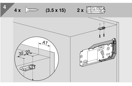

Prémvadász #67949 üzenetére
Igen azt értem melyik ez a méret, de ez egy szabadon választható méret?

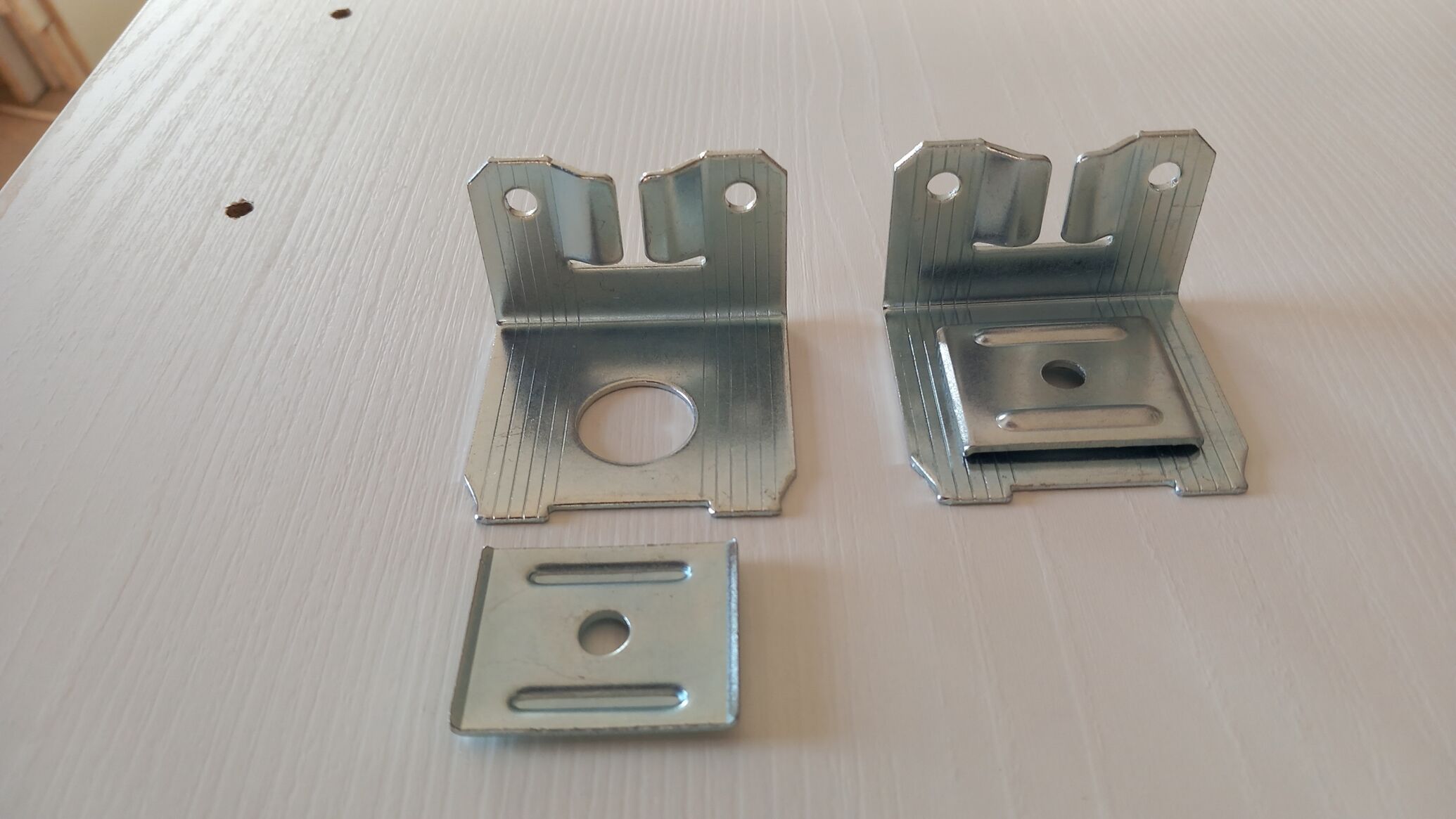

Használtok ilyen bútorfüggesztőt? Megbízható ennek a tartása? A körmökre gondolok, amik a kis vájatokba kapaszkodnak. Eddig nem mertem a körmökre bízni a tartást, inkább megfúrtam a vasat a nagy lyuk felett a csavarnak megfelelő átmérővel, és fixen csavaroztam.
Jó lenne rendeltetésszerűen használni, de bizalmatlan vagyok a kis élek, körmök tartásával kapcsolatban. Van vele tapasztalatotok?

Blum Aventos HF-top-nál "AT" mit jelent, hány mm legyen?
Én 12.5mm-re vettem, hogy központba legyen minden, de szerelés után rájöttem, hogy a pántok ütköznek így az erőkarral.
Ez egy tetszőleges méret lett volna?

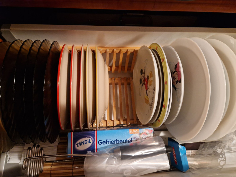

philoxenia #67937 üzenetére
10-es tipli tartja a létrát a tárolómban. [kép] Párban egy-egy tányért is rá merek bízni.
Nem kell a tányért teljes hosszon megtámasztani.

philoxenia
macilaci78 #67936 üzenetére
Nálunk lapjára vannak tárolva, legtöbbször élhető a pakolásuk.
Rajzot gyorsban ezt találtam. Mondjuk a hosszban vett tipli nem igazán jó minőség és még 10-esben sem igazán erős. Ha csinálnék ilyet inkább lécből tenném. Persze fölül is fogatva. -
macilaci78
varsam #67935 üzenetére
Az IKEA honlapot végignéztem, aztán az Aliexpressen is bóklásztam.
A bükk előnye, hogy meg tudom csinálni és méretre készül. Tehát nem kell 2,5 boltit összelegóznom, hogy a fiókban kiadja a méretet. A tányérok mérete szerint tudom sűríteni, vagy ritkítani az osztást.3 db nagy méretű pizzázós lapos tányér, 5 db normál méretű lapos tányér, 3 db mélytányér egyféle méretben, 3 db mélytányér másik méretben, 3 db teáscsésze alátét, meg még egy süteményes tányérnál nagyobb, de lapos tányértól kisebb lapos tányér. De a fiókok se készültek még el, szóval annyira nem kapkodós a dolog.
Szóval a nekiállás előnye, hogy pontosan megfelelne (?) az igényeknek, nem a fillérszexualizálás.

macilaci78 #67934 üzenetére
Ikea:
Van bükkből, 1700Ft-ért biztos nem állnék neki, van fém is, vagy ilyen fedő tartó is jó lehet a célra

Pult alatti fiókba ajánljatok már valami rendezőt, amiben élére állítva elférnek a tányérok.
Elég vegyes a felhozatal, szedett-vedett maradékok innen-onnan. A 12 terítékes teljes, ép, hiánytalan készletet nem használjuk napi szinten, azt a felső polcon tartjuk.
Egy ilyet meg tudok csinálni méretre bükkfa lécből és szálban vett tipliből, van állványos fúróm... Van-e jobb megoldás? -

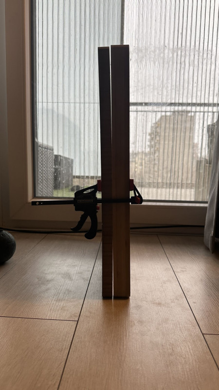

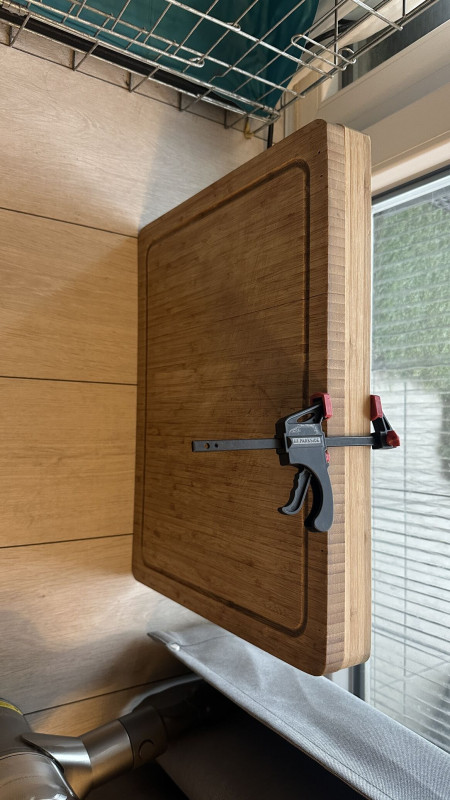

Szétszedni, felcsiszólni és összeragasztani. Mennyire viseltes? Mert még egy újon is el lehetne gondolkodni nem nagy összeg egy vágódeszka, meg mi volt rajta vágva, mert nehéz ezeket elmosni és a hús benne maradhat. Én is időnként felcsiszolom öket már ha még érdemes, és az Ikeában is kapható pác folyadékkal átkenem.

Van egy használtas bambusz vágódeszkám, amiben már van egy kis "ív". Házi körülmények között nagyjából síkba lehet ezt tenni vagy esélytelen? Gondolok áztatásra és/vagy forró vízzel való locsolásra, stb. Igazából nem is az a fő gond, hogy nem tökéletesen sík, hanem hogy van egy ütközője és ahhoz képest van elcsálulva és a ragasztós is elengedett már. Ezt szeretném rendbe tenni.
