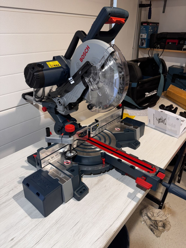

Morris
pacman_123 #68798 üzenetére
Szerencsére semmit nem kellett állítani rajta. Teljesen jó.
De a lágyindítást hiányolom -
Grizzlu
Milyen szép kis Bosch. Grat!
Morris
Jól megrágtam a dolgot és végül megvettem a Bosch GCM 254 D-t.
Köszönöm mindenkinek a segítséget. -
