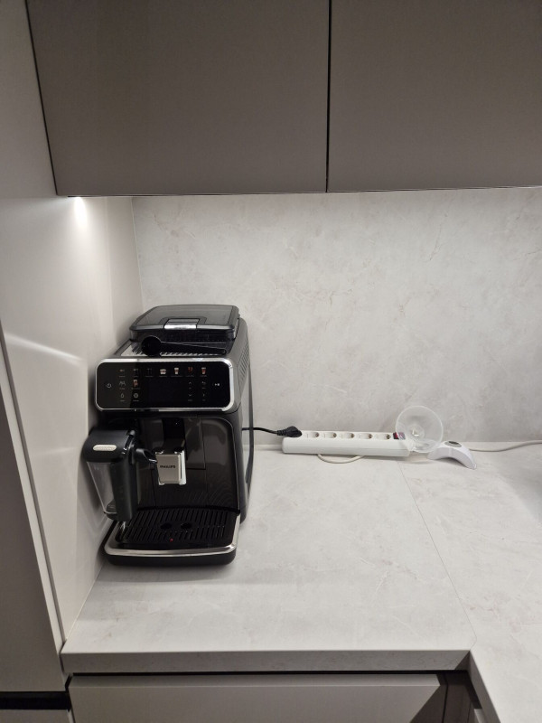

A mellette lévő szekrény oldalába sem fér semmi dugalj? Vagy egy külső dugaljat feltenni a hátfalra, villanyt oldalról behúzni, bármit.
A kép alapján ez egy elég új és drága konyha, tuti nem így oldanám meg, hogy csak úgy keresztülfúrnám a munkalapot, elég gány megoldás. Illetve mivan ha elkerül onnan a kávéfőző bármi oknál fogva X év múlva? Lesz egy csúnya lyuk amit sehogy nem lehet eltűntetni. -
tfe
tibbike01
#69497
Ezek a kávéfőzők azért időnként szoktak magukból ezt-azt ereszteni (vizet, vizes zaccot, ilyesmi). Ha megfúrod a munkalapot és egyszer eléri ez a lötty, akkor pillanatok alatt felszívja a pozdorja és megdagad. Javíthatatlan, cserélheted a munkalapot. Ha ragasztott a munkalap, akkor a korpuszokat sem lesz triviális megmenteni.
A sziló ideig-óráig segít, de nem örökélet.
Sokkal jobb, ha mellette kihozol egy pultba építhető elosztót, ahogy pweisz kolléga is említette, azokon szokott rendes vízzárás lenni.

Ezt a gyönyőrű munkalapot kellene 6-os fúróval megfúrnom. Egy kábel lenne alulról feldúgva (lengő dugaljal) a kávé főzőnek. Hogyan csináljam, hogy szép legyen? Alulról vagy felülről fúrjam? Milyen fúrószárral?
