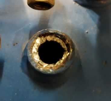

OFFTOPIK, de hátha van valakinek ötlete.
megsérült a kompresszor visszacsapó szelep, mivel nincs rajta hatlap kialakítva így csőfogóval gondoltam leszerelni, de nem tudtam kicsavarni a tartályból (gondolom beleoxált a rézmenet), helyette viszont ripityára tört az egész és természetesen a menet bent maradt
normál esetben kiífúrnám és menetmetszeném, de ez 21mm átmérőjű menet, ilyenem nincs. ötlet hogyan bányásszam ki a bentmaradt rézmenetet anélkül, hogy tartályban lévő menet megsérülne? -

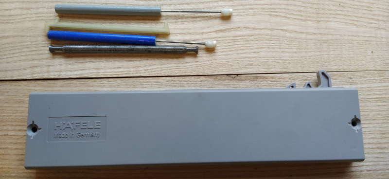

ViktorSz
Esetleg tudja valaki,hogy hol lehet itt az országon belül hafele szerelvényeket venni?
Konkrétan egy tolóajtó-csillapítóról lenne szó,de egyelőre csak külföldi oldalakon találtam rá a cikkszám szerint(402.11.006.).
Vagy csak én vagyok ilyen béna,hogy nem lelem magyarul ezt a biz-baszt?! -

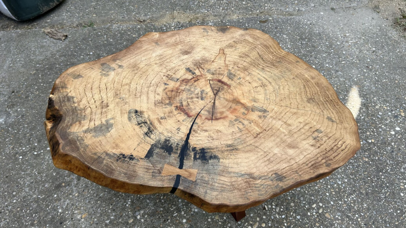

Elvettem belőle vagy 6-8mm-t, de még így is látszik.
A pillangót újra kellett csinálni emiatt, mert úgy elvékonyodott, hogy már nem volt értelme, így készítettem egy nagyobbat.
Úgy voltam vele, hogy azok a foltok, amik a fa hibájából erednek, úgyis látszani fognak, igy felesleges erőlködni a többivel. -

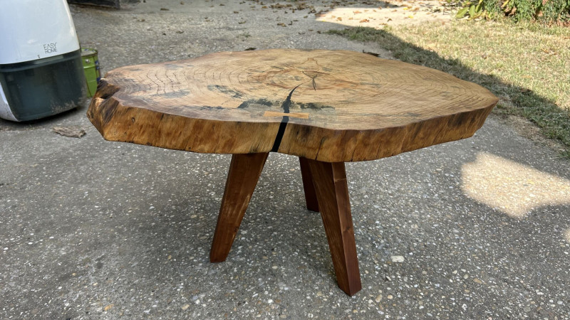

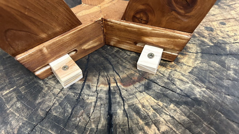

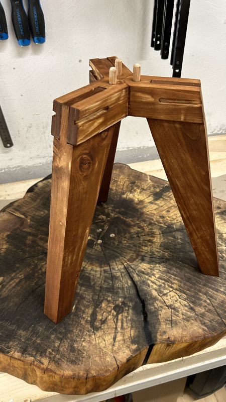

Befejeztem a tanulmányi munkát. A foglalkozás elérte a célját, sokat tanultam belőle.
Az asztal persze nem lesz éke senki nappalijának, de ez nem is volt cél. Eldugom valahol a kert hátsó szegletébe, de jó lesz majd röhögni rajta, ha néha meglátom.
A legtöbb gondot a rés epoxyval való kitöltése okzta, amivel jöttem is hozzátok tanácsért. Ez úton is köszönöm a segítséget. Sajnos a számos próbálkozás után maradt foltokat már nem tudtam eltávolítani, de nem is lett volna értelme tovább vekonyítani az anyagot, szép úgysem tudott volna lenni, mivel maga a fa is már eleve hibás volt.
Az asztal amúgy vízszintes és stabil, tehát legalább szerkeztileg rendben van. Van néhány nem túl ordas hiba itt-ott, pl nehéz volt a gagyi fűrészemmel 60 fokot vágni pontosan és hasonlók, de alapvetően ezzel elégedett vagyok. A csiszolási technikán még csiszolni kell. Hiába mentem le 250-es papírig, maradtak benne "árkok" a durvább csiszolás után, amit az olaj szépen kidobott. Ez nem szép.
A pillangó jó lett, nagyon pici hezag maradt az egyik oldalon, egy kis ragasztóval meg fűrészporral eltűntethető lenne, de már nem bajlódtam vele.
Kérlek ne legyetek túl szigorúak velem a kommentekkel, de szívesen veszek tanácsokat, javaslatokat. -

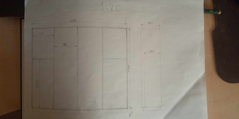

pweisz
toló ajtós szekrény készülne. Múltkor is nagyon hasznos infókat kaptam. Most az a kérdésem hogy ti hogy oldjátok meg 2,8 méter feletti hosszokat? Több mint 3 méter széles lenne, vegyem kettőbe? Csak éleknél akkor látszik hogy toldva van, na meg alul a szoklit is csak két darabból lehet, el kell fogadni hogy ez van?
Tervet csatoltam.
Ezer köszi előre is a helpet!

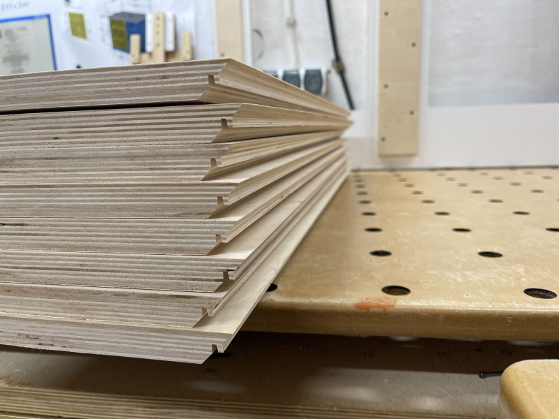

Bakus
Néhol lett benne egy kevés görbület de pont ennek a megakadályozása miatt lett felszerelve duplán a fésű. A végeredmény is jó lett. Ahol ezt használtam ott sajnos más rögzítési megoldás nem jöhetett szóba (nem látszodhatott a rétegelt lemez éle) csak a sima 45 fokos csatlakozás de ez azért annál jóval stabilabb.
T J
SeatZola #67202 üzenetére
Én nem ajánlom ezt az összemarást, hacsak nincs rá nyomós okod.
Nem lesz ettől erősebb a sarok-kötés, csak "pontosabb": megakadályozza az elcsúszást. Cserébe +2cm anyagveszteség csomópontonként a gérbe vágáshoz képest, és görbére marhatja az élt. Ahogy a videón látszik, se fekvő, se álló helyzetben nem sikerült a srácnak egyeneset marnia, csoda hogy összement.
Persze bütü nézetben jól néz ki, ha mutogatni akarod. És sorozatgyártásnál lehet hogy megérné az anyagveszteséget a könnyebb illesztés. De az él görbére marását hogy küszöbölöd ki? Azt, hogy a 45°-os él "éle" ne rogyjon meg mikor a vonalzónak szorítod?Körfűrésznél lehet egyszerűen a másik élt ütköztetni, de marónál szinte kivitelezhetetlen.
Bakus
Szép műhely, drága gépek. Neked nem lett görbe az él? Túlbecsülöm ennek a veszélyét? -
Bakus
SeatZola #67200 üzenetére
Szia, én használtam ilyet és elég stabil lett a kötés. Nem tudom milyen méretben akarod használni én 18mm-es laphoz vettem anno a legnagyobb CMT-t de az biztos hogy ami létezik védőeszköz az kelleni fog hozzá.
Sajnos a kész kötésről nem találtam képet de olyat igen ahol az egyik fele már kivan marva:
Ez pedig a marógép két sor fésűvel amik megvezetik a lapokat.
