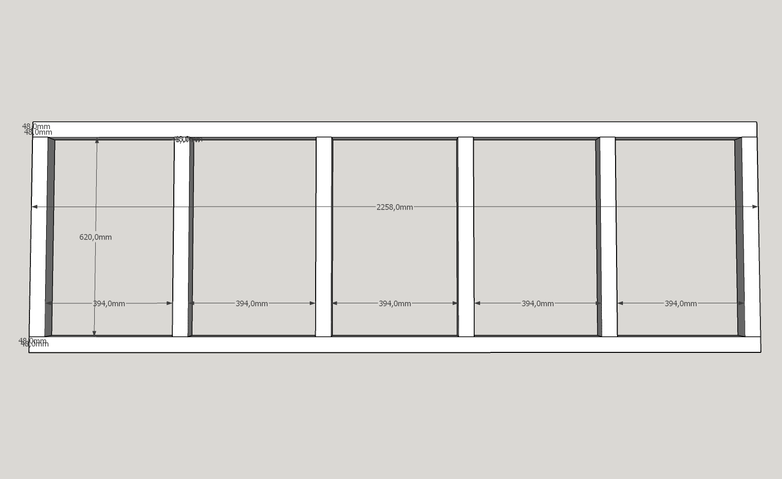

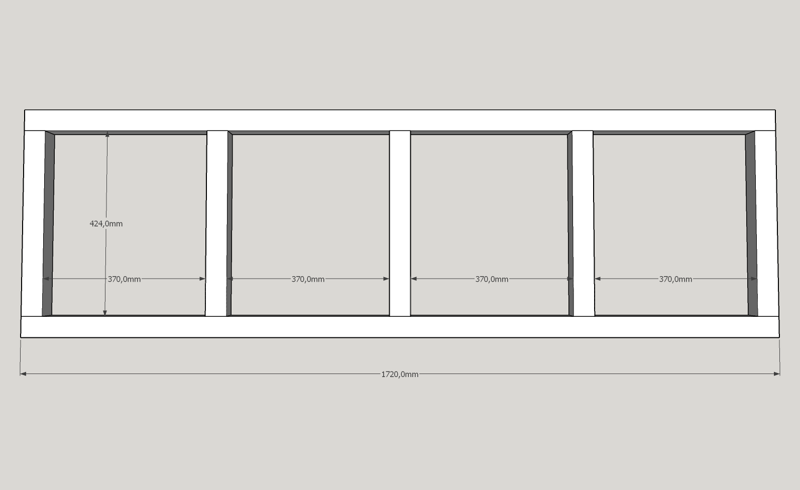

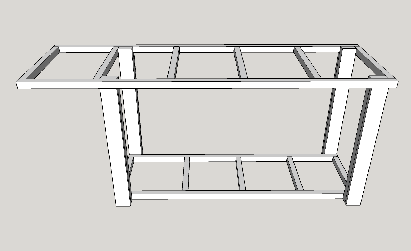

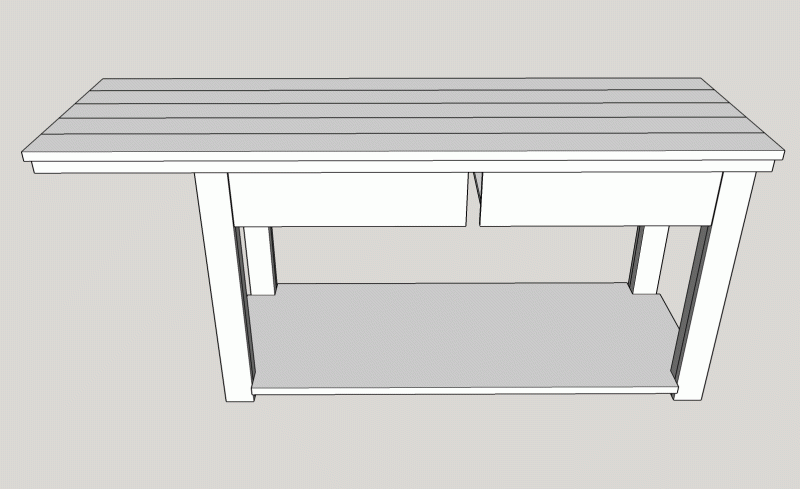

Műszárított gyalul anyag, vagy méginkább rétegragasztott. Én SketchUp projekteket nézegetve szabtam személyre a sajátom.
Asztallap váza, alsó polc váza, együtt.
Alacsonynak tűnik az alsó polc, de az egész kapott még 4 db önbeálló görgőt, nameg a fiók két oldalán a lábak 1-1 elosztót.
Kissé imbolygott, így X-alakban összekötöttem a lábakat hátul és két oldalt, acélsodronnyal, így stabil.
A lábak 5×10 cm stafniból vannak, amire még egy sor 2,5×10 cm lécet csavaroztam és a a felső keret a 2,5 centis léc élére fekszik fel, az 5 centis stafni pedig a keret belső felén felér a deckingig. A fedést 30 mm vastag hajópadló adta.M8 Tessauer anyákat fúrtam bele, 3 db-ot az oszlopos fúrónak, 4-et a gérvágónak. A satut kapupántcsavar tartja.
Pihent az anyag kb 6 hetet a felhasználás helyén, ennek ellenére a decking összerakás után 3 hónappal annyit zsugorodott, hogy gyufaszálnyi hézagok voltak közte. Oldottam a csavarokat, spaniferrel összehúztam a szálakat és alulról újracsavaroztam.
