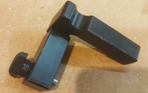

ViktorSz #67093 üzenetére
Néztem én is, mennyire hasonlít az enyémre, de a csúszkája más. Talán egy korábbi verzió, vagy koppintás.
Több márka is létezett már ezzel a talppal, most ezt találtam még: AMB 800 FDF 564 € + szállítás.
Aksis makita nem kotyog amúgy. -

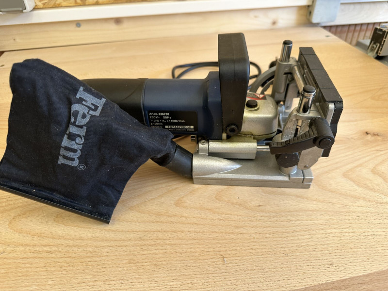

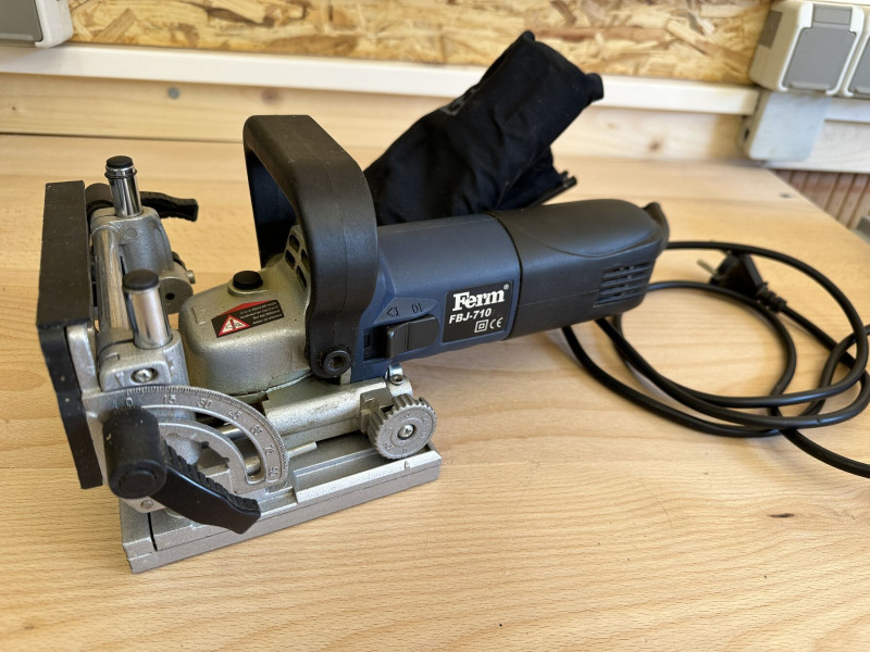

Na srácok!
Képzeljétek milyen szerencsém volt: ugye elfogadható árú és minőségű lamellózót kerestem. Nem hagyott nyugodni amit régebben páran ajánlottak a régi Ferm FBJ-710-es. Utánakerestem és találtam egy példányt amit alig használtak és fillérekért (16eFt) meg tudtam venni. Kipróbáltam és ez tényleg jó kis gép. Az asztala öntvény és ez nem kotyog. Ez nekem hobbista szintem bőven megfelel.

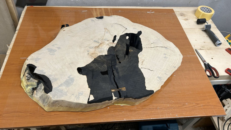

Ó internet bölcs népe, segítsetek rajtam, mert már épp kiborulás határán vagyok.
Csak félig meddig asztalos kérdés, lehet ignornálni, ha nem tudjátok a választ, de hátha más is kísérletezik itt epoxival.
Szóval egy asztalon dolgozom gyakorlási célzattal, mivel még csak ismerkedem a fával történő munkával és egyelőre csak hobbi.
A videók és az epoxi gyártó (Epodex) javaslata alapján kevertem be az anyagot, ezzel szerettem volna kitölteni a képen látható nem túl öles repedést. De már harmajdára futok neki, mivel alul mindig kifolyik a gyanta.
Először sima festő maszkoló szalaggal próbáltam, mivel a yt-on mindenki azzal csinálja. Nem vált be. Ok, gondoltam az USAban biztos másból van, mint itthon ezért átengedte. Csiszolás, portalanítás, alkohollal megtiszítottam a szélét és újra nekifogtam, ezúttal 3M-es szalaggal. Olyan mint a duck-tape csak ez fekete, kívül fényes. Ez ugyan nem engedte át, de egyszerűen akármilyen alaposan is ragasztottam rá, valahogy beférkőzik alá és kifolyik mellette az egész.
Utoljára pillanat ragasztóval és alufóliával próbáltam, de ez sem vált be. A földön kötött ki a harmadik eresztés is. Valami hézagot ismét talált az anyag és kifolyt.
Mi a viharral kell ezt megragasztani, hogy ne történjen ez?
Ennek az asztalnak már akkor is mindegy volt, mikor hozzáfogtam, mert hibas az anyag, tényleg csak tanulni szeretnék, de ma már elég csúnyán beszéltem, mikor harmadjára sem sikerült megugrani ezt az egyszerűnek látszó lépést.
Valakinek tapasztalat?
