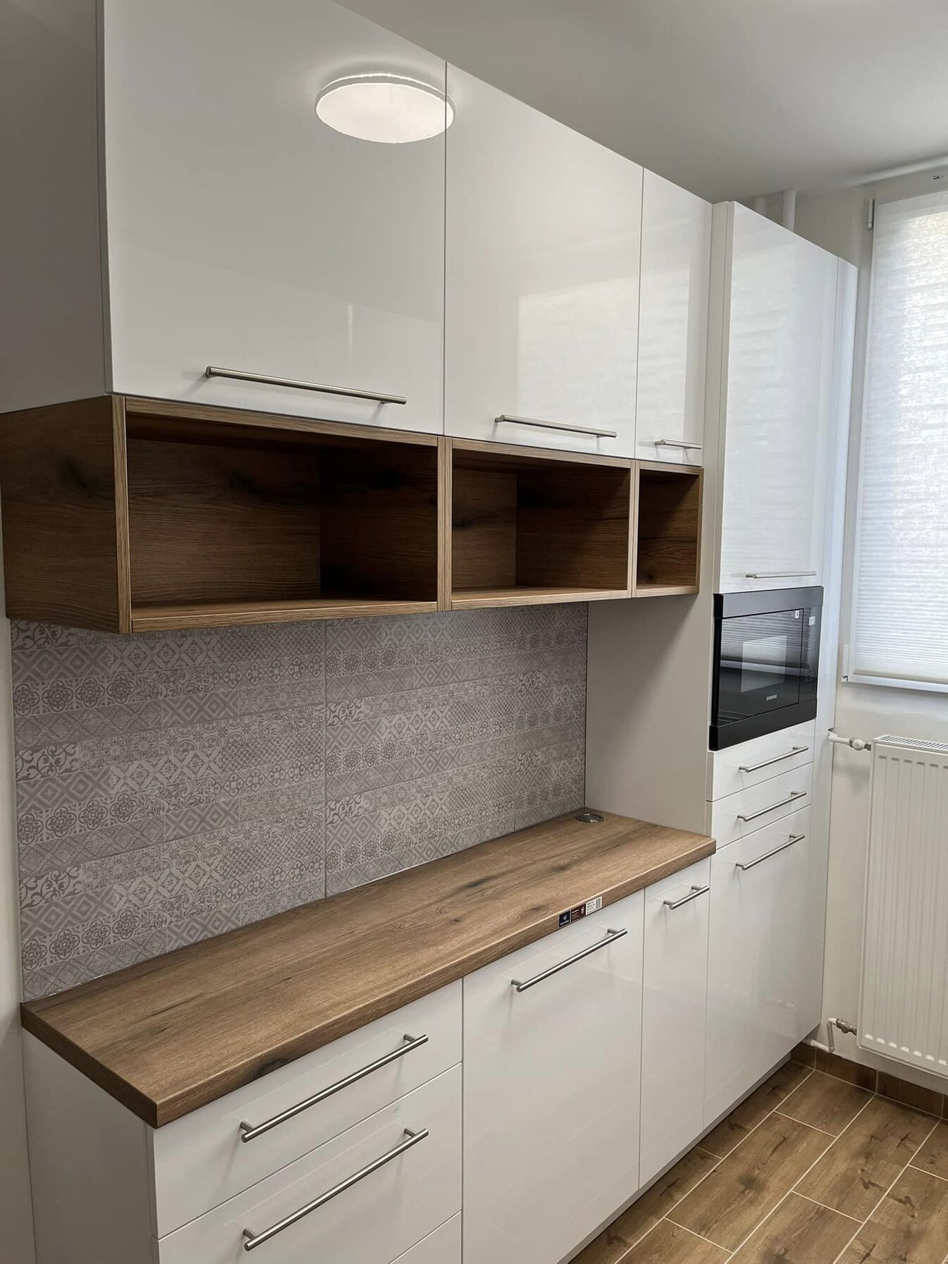

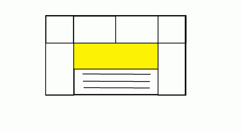

nem belevau, de miért akarod ennyire beépíteni az egészet ? ekkora méretnél ez már egy vizuális monstrum lesz, főleg a standard 60-as mélységgel
általában jobban veszi ki magát ha ott mondjuk egy csempézett felület van "beugróval"
Ha a kábelek és konnektorok zavarnak, akkor azt egy rejthető energiatoronnyal könnyen orvosolni lehetde ha mindenképp fedettet akarsz, én valami ilyesmivel oldanám meg: [link]
vagy, felfele húzható rejtett ajtóval: [link]
nálam pl így van megoldva a hasonló rész, kávé főzőnek, meleglevegősnek stb
Igaz, ez csak 40-es mély, a tálalószekrény jelleg miatt, a torony 60as csak -
scofield657
Sziasztok! Az asztalosommal kicsit küzdök hogy hogy oldja meg a kérésemet. Egy rejtett álkonyhás étkező szekrényt szeretnék. Csatoltam róla egy képet. Azt szeretném, hogy kívülről egy teljesen egybefüggő szekrényt szeretnék. Viszont a sárgával jelölt részt szeretném úgy hogy vagy felnyiló ajtó legyen, vagy úgy hogy ketté választjuk az ajtót és két oldalra nyitom és csúsztatom be a szekrénybe az ajtót. A sárga részen akarom elrejteni a kávéfőző vízforralót stb. A nyilás mérete 168cm széles , és 115cm magas. Milyen vasalattal vagy mivel tudja megoldani? Köszönöm a segítséget.

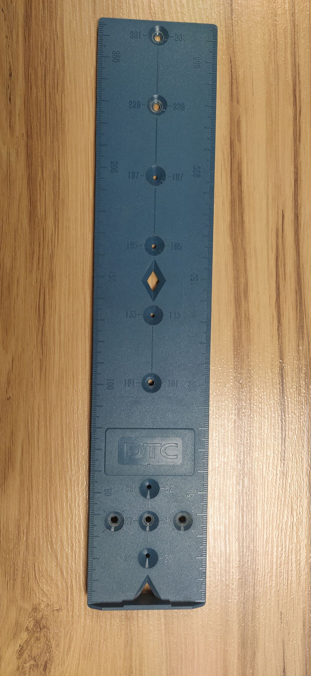

Szerintem téged kiszolgálna akár egy parkside lamellózó,ami 25k körül van, ettől olcsóbb nem tudom mi van,ami tényleg hasznos(aztán veszel hozzá egy 1000db-os tiplit 7-8000-ért,ami nálad kitart sacc/kb 10 évig.
Ezek a hülye fúrósablonok teljes tévút szerintem,én mindig is csak kínlódtam velük(persze lehet én vagyok a béna,türelmetlen megtanulni a használatát,ezt nem tagadom)
Az obi-sablon teljesen jó,én is hasonlót használok([kép], illetve csináltam magamnak sajátot is,hulladék rétegelt lemezből,de ez mindegy...meg érdemes venni hozzá valami olcsó fos központosító fúrót,ezt a lidl-ben is megtalálod.
A "vázra" nekem van sajátgyártott sablonom,de egy átlagembernek bőven elég,ha utánamér az ajtón lévő pántközépnek és az alapján használja a pár100ft-os hettich/dtc sablont,teljesen jó lesz.Ha spórolni akarok,akkor csak a bútor frontja van 2mm-es ABS-sel,a váz marad 0,4-es.
Szvsz teljesen felesleg a korpuszra 0,4-estől nagyobb abs,gyerekbútornál megértem,de amúgy minek? -

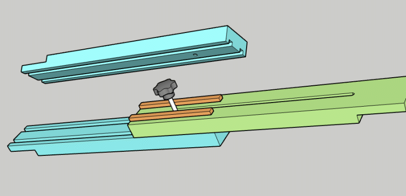

kavalkád
thomgrande #66961 üzenetére
gondolom a szembelevő érintkező felületekre kellene, hogy ne a fát csiszolja, de az meg esztétikailag nem lenne kellemes.
előbb csináltam próbát, hogy két darab 40x40x1mm-es gumilapot betettem a súrlódó felületek közé, az megfogta, viszont a fát is, csúnya fekete lett sajna -
kavalkád
a következő problémára kérnék tanácsot.
van egy csúszkás konstrukció, a két türkiz elem (borovi) között tud csúszkálni a zöld elem (szintén borovi, a fentit arrébb tettem és elforgattam kissé a jobb átláthatóság kedvéért) és ezt egy M12-es csavar és a hozzá tartozó marokanyával lehet(ne) rögzíteni.
a barnás elemek a zöld elembe vannak ragasztva, a futás irányából való kimozdulás ellen vannak (akác).a probléma az, hogy nem lehet olyan erővel meghúzni az anyát, hogy úgy is maradjon. ha függőbe állítom és rátehénkedek a zöldre akkor sajna lecsúszik.
felcsiszoltam az érintkező felületeket 40-es papírral, javított rajta, de nem eleget.
jó lenne ha tetszőleges pozícióba lehetne állítani, szóval pl. lyukak furkálása 5cm-ként bele egy rögzítőcsappal csak az utolsó megoldás lenne.valami ötlet, hogy tudnám ezt kultúráltan megoldani? van esetleg olyan felületkezelő anyag amitől jobban tapadnak majd egymáshoz?
