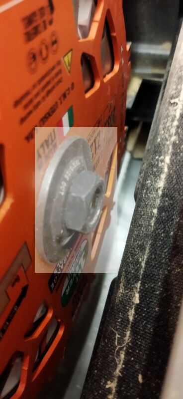

megvan a rázás oka. a gépem gyárilag 5/8"-os tengellyel van szerelve és van hozzá egy "izé" gyűrű (nem jut eszembe a neve, vagy sosem tudtam) ami átmenetet képez a 30mm és a 5/8" között, viszont ez csak egyetlen tárcsához elég.
a többi tárcsát semmi nem támasztja a tengelyhez, innen a remegés.
kell szereznem valamiféle reduktorokat ehhez.
ha több eszem lett volna akkor ennek jobban utánajárok vásárlás előtt és eleve az 5/8"-os verziót veszem meg.

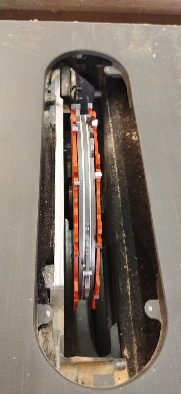

egy rövidke élménybeszámoló a CMT dado-szettről:
elsőre beraktam az összes tárcsát, így elméletileg 20mm szélességet tudna marni.
nem volt túl jó előérzetem, főleg, hogy az anyát is csak kb 3/4-ig lehetett ráhúzni a menetre.
súlyra is soknak tünt, ezért elhatároztam, hogy csak rövid próbára kapcsolom be, elbújtam a gép mellé és beindítottam a masinát, hát borzasztó élmény volt, be voltam sz@rva rendesen. nem ment többet 2-3 secnél, ezalatt lerázta a körfűrészt az asztalról annyira rossz volt a súlyozása.

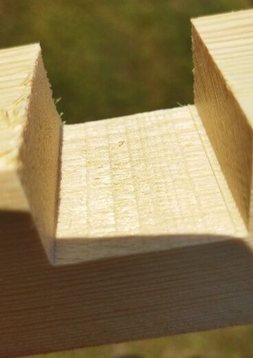

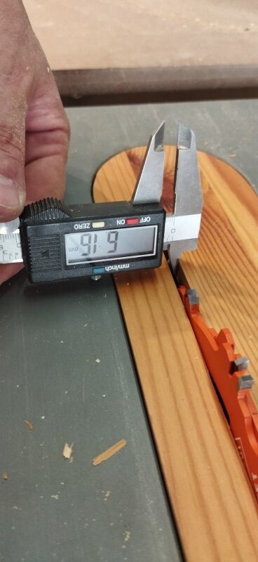

akkor B terv, lentről megyünk felfele, betettem a minimál szettinget, 2 tárcsa, 6mm.
így már szépen ment, nem rázott, a hangja sem egy felrobbani készülő sugárhajtóműre hajazott.

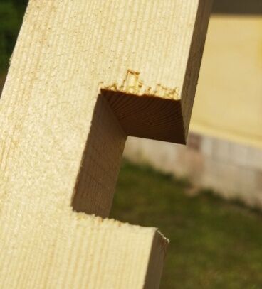

pontossága megkérdőjelezhető, 6 mm helyett 6.16 és 6.30 között volt. nagy duzzogva még beleférhet, de ha meg ennél szélesebbet vág az ember akkor ezt bele kalkulálva nincs gond. a legnagyobb vágható magasság kb 55mm.a minősége a vágott felületnek teljesen rendben van szerintem.
a kilépő oldalon erősen szaggatja az anyagot, de ez várható volt, kell mögé tenni egy feláldozható darabot.
