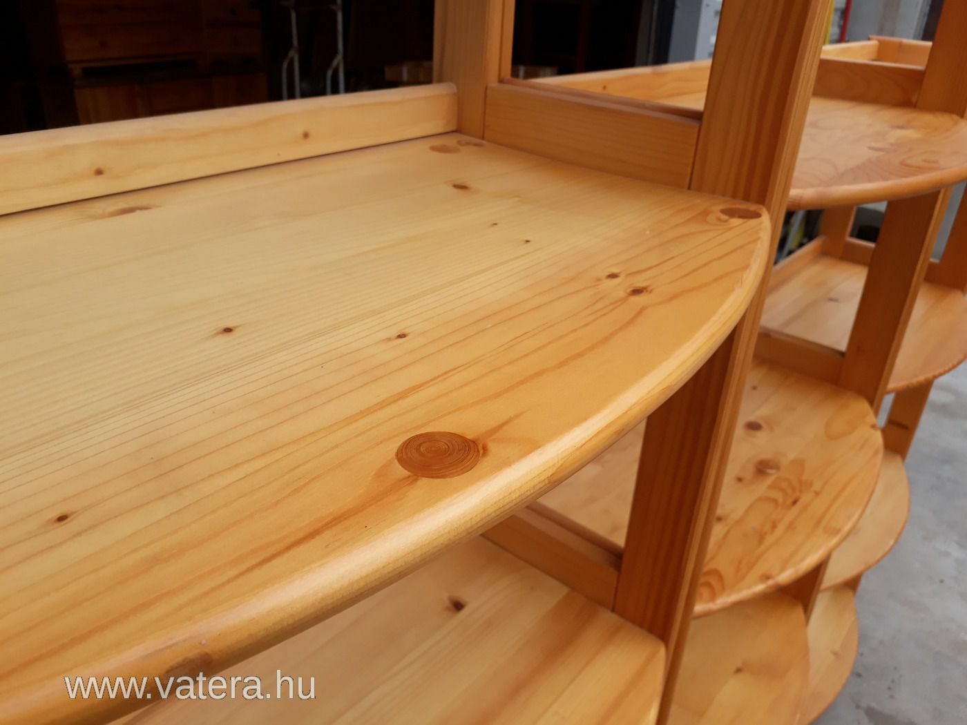

pacman_123
kavalkád #47466 üzenetére
Paliszander kft árul CMT marófejeket, abból meg van ilyen:
https://www.cmtorangetools.com/na-en/lock-miter-router-bits
Kérdezz rá náluk. Abban majdnem biztos vagyok, ha árulják is nem annyi lesz mint a te linkeden.
Sajna a Botex- nél a Massiv szárak között nem találtam ilyet. Én ilyen szárakat hssználok.
kavalkád
ilyen , vagy hasonló marókést lehet kapni itthon?
