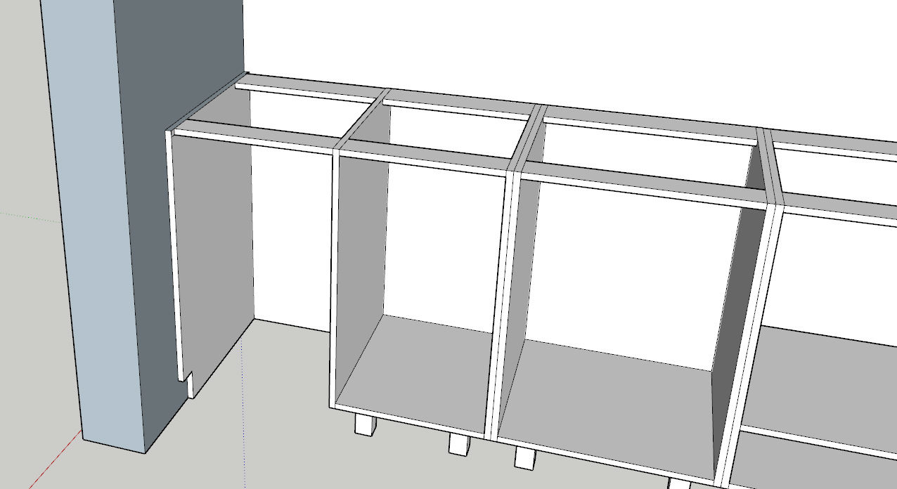

Nekikezdtem a tervezésnek és lenne pár kérdésem.
1. Bal szélre, ahol a fal van, oda kerülne a mosogatógép. Egyelőre nem volt jobb ötletem annál, hogy a padlóig érő bútorlap lenne a szélén, ahogy a fenti képen látható. Van ennél jobb megoldás?
2. Beépíthető dolgok esetén (mosogatógép, sütő) mennyit számoljak pluszba, például szélesség esetén? Ha van egy mosogatógép, ami 45cm széles, akkor tervezzem 46cm-re, kevesebbre, vagy nyugodtan tervezhetem 45cm-re?
3. A felső részén vannak a keresztlécek, vagy nem tudom mi a neve. Azt mekkora mélységűre érdemes hagyni? Egyelőre a tervben 10cm-rel kezdtem neki.
4. Hátra elég a 3mm-es farostlemez ugye? Bátyámnál most csináltak új konyhát és neki a hátsó részekre azt raktak.
5. A sütő és mosogatógép mögé én nem tennék farostlemezt, mást sem, vagy kéne? Sok sütőnek a mélysége 57cm, az kb a falnak lenne így is tolva.
6. Sütő beépítéséről sok mindent találtam, de nincs számomra egyértelmű leírás, miként lenne érdemes megoldani a szellőzését. Elég, ha hátul nyitott a konyhabútor? Esetleg alatta/felette nagyobb rést hagyjak, vagy építsek be szellőzőrácsot?
7. A konyhabútorokat mélységre 530mm + 18mm előlappal tervezem, illetve hátul ugye lenne a 3mm farostlemez. Így a konyhabútor mögött kb 2cm maradna, hogyha a fal kicsit egyenletlen lenne, akkor is szépen egymás mellé tudjam őket helyezni. Jó ez így?
8. Manapság nem nagyon látom, hogy a munkalapok elülső alsó részén vízorr (remélem ez a megfelelő szakszó, egy kis árok, aminek következtében a lefolyó víz nem megy rá a szekrényre) lenne. Ennek van valami oka, vagy azt esetleg külön kell kérni rá?
9. A lábakat takaró léc mennyivel legyen beljebb a bútorhoz képest, 4-5cm?
Remélem nem fárasztalak titeket a kérdéseimmel, csak igyekszem kivitelezés előtt mindennek alaposan utánanézni. Nem lenne kellemes érzés összerakás közben nagyobb problémába ütközni.
