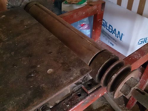

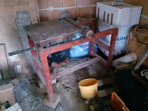

Jó reggelt Mesterek,
szaktanácsot szeretnék kérni
Beruháztam egy Festooll Dominó maróra. Azt szeretném megtudni, hogy 18 mm bútorlapba mekkora dűbelt használtok, és milyen sűrűn.
Findzs
ez a gép csak arra jó hogy összevágd vele a tűzifát (előtte a gyalut le kell takarni egy asztallal, persze ne érjen bele)
vagy ha akarsz csinálni egy kutyaólat, csirkeólat, stb. ahhoz a fűrészelt fát (feltételezve, hogy megfelelően szögbe vágott, vetemedésmentes) áttolni, hogy azért ne legyen annyira szálkás, nézzen ki valahogyahogy olvasom keményfa konyhaszekrényt akarsz készíteni
akkor jobban jársz ha megtervezed, és abból a pénzből amit erre a gépre költöttél volna megveszed egy szakitól vagy tüzéptől a méretre vágott gyalult anyagot amit te majd összeállítaszhozzátenném, én inkább csak hobbi asztaloskodom, igaz az egyik szakmám épületasztalos de már 15 évet mással foglalkoztam úgyhogy ne vedd készpénznek amit írtam, vannak itt igazán szakértő emberek hallgass rájuk ők napi szinten ezzel foglalkoznak, értenek hozzá
Bokrász
Általába olvasója vagyok a fórumnak, de itt hozzá(d) szolnék.
Sok évvel ezelött mikor állás nélkül maradtam nagy buzgósággal nekivágtam egy hasonló gyalu-áteresztő megépitéséhez. El is készűlt és azzal dolgoztam(szenvedtem) le pár évet de soha nem müködött tökéletesen.Öröm volt amikor elkészült de mégnagyobb amikor kidobhattam. Azt javasolom, hogy aludj rá egy párat és fogadd el az elöttem szólok tanácsát. Saját testi épséged érdekében is. -
mdk01
Laikusként nem valószínű, hogy látod, milyennek kel lennie egy gyalugépnek, mik azok a minimum kritériumok aminek meg kell felelni. Többről van szó, mint egy forgó tengelyről és két fém asztallapról. A megmunkálás minősége még csak az egyik része, a másik a biztonság amire nagyon oda kell figyelni az ilyen házi tákolmányoknál.
Szóval nem fi****ni akarjuk a gépet, hanem megkímélni téged a pénz kidobástól.
Olyan esetben éri meg foglalkozni az ilyen gépekkel, ha van valamilyen közöd a fémiparhoz, mint pl. esztergályos, lakatos stb. és olcsón, profi módon tudod rendbe rakni. -
mdk01
Bocs, de ez katasztrofális a valószínűleg egyenetlen kazánlemezzel együtt, annak 50cm-es hosszával és az emelőszerkezet masszívitásával.
Mondanám, hogy add el, de azt kellene jól tökön rúgni aki ezt így eladta neked.
Olvasgass utána hogyan kell kinézni egy használható gépnek, mik a feltételei annak, hogy jól, vagy közel jól dolgozzon és hogy mit kell ezekért tenned, mennyi pénzt és időt kell beleraknod.
A biztonság nagyon fontos, és nem túl bizalomgerjesztő ahogy ez a gép kinéz. -
thyeby
"azt mondta hogy semmi gond nincs vele, úgyhogy akkor marad"
Könnyű vágásokra, meg tanulni jó lesz. Könnyen leég. Ha fulladozik, állítsd meg, kezdd előről. A fenyőt jól fogja vinni, keményfával már tapasztalat köll, meg óvatosság. Egyébként nem olyan reménytelen eset az a gép, de ne várj sokat tőle. Nagyon sokat javíthatsz rajta, ha teszel rá egy normális (pl Pilana, Freud) lapot - csak az a baj, hogy az 10-15 ezer pénz magában.
"Az egyengető gyaluval nem lehet ugyan olyan eredményt elérni mint egy vastagolóval?"
Képtelenség.
Az egyengető gépet arra használják, hogy kialakítsanak a fán két pontos vezérsíkot. Ez kigyalulja a görbét, a teknőt, ügyesek kezében a csavarodást is. Megoldja, hogy ez a két szomszédos sík pontosan derékszögű legyen egymással. Persze ezt csak a jó gép tudja, ilyen homemade gépek ritkábban.
Ezután jöhet a vastagolás. Ekkor a kés alatti asztalon fut a fa, mely asztal pontosan párhuzamos a késélekkel. Többnyire behúzza magának az anyagot, csak el kell kapni, mikor végzett vele.
Tudnod kell, hogy egy valamire való pontos vastagológép egymillió forintnál kezdődik, úgyhogy a linkelt hordozható Makita 140-ért igen szerény beruházásnak számít. (Nekem félmilliós gép jutott, de régi vágyam lecserélni egy jobbra.) Az ilyen kisipari építményeket kerülni szoktam, mert 90%-uk használhatatlan. Még a komoly gyártók mérnökeinek is felkészültnek kell lenniük, ha jó gépet akarnak tervezni, és azt századpontos technológiával megépíteni. Az ilyen kisipari gépeket meg többnyire bátor lakatosok próbálgatják építeni, akik sokszor alapvetésekkel sincsenek tisztában - az eredmény aztán olyan is.
Ha lenne ipari áramod, akkor javasolhatnám, hogy végy egy öntvénvázas használt kombinált monstrumot Németországból, ott ezek igen olcsók. De ott is többszázezerre, plusz szállítási költségre kell gondolni.Talán most érzed, hogy nem véletlenül írtam az áram nélküli hagyományos asztalos technológiát. (Az se olcsó, csak egy mezei gyalupad is komoly kiadás - de legalább nem milliós beruházás.) Lassú azzal a technológiával a mai világban haladni. Pláne ahhoz mérve, hogy pölö az IKEA gépje percenként százméterekben méri a "kifosott" méretpontosra gyalult faanyagot. De az is lehet alternatíva, ha pénzed nincs, ám elszántságod, és időd van.
AndrewBlase
zseee001 #31655 üzenetére
"(sokatoknak van excenter csiszolója, szerintetek alkalmas lehet glettelt fal csiszolására festés alá?)"
Megfelelő papírral (nem fára valóval!) alkalmas rá, de ha nem kötöd porszívóra, iszonyatos port csinál, meg eléggé szaporátlan is egy nagyobb falfelület esetén. Ha nem mállik a glettelt fal, akkor én a helyedben egy csiszolószivaccsal esnél neki. Feltéve persze, hogy csak az apróbb javításokat akarod síkba csiszolni.
AndrewBlase
Röviden? Nem.
Még ha tökéletesen be is van állítva egy ilyen házi készítésű gép, akkor se tud tökéletes simaságú felületet adni, arról nem is beszélve, hogy két fát se tudsz ugyanolyan vastagságúra kigyalulni. Ami azért egy konyhabútor-front elkészítésénél nem lenne hátrány.
Úgy is mondhatnánk, az egyengető gyalugép (ahogyan a nevében is benne van) előkészíti a vastagoló gyalu részére a fadarabot úgy, hogy egy sík felületet képez neki, amin meg lehet már vezetni. -
bel26
thyeby #31643 üzenetére
Elvittem a fűrészt szerelőhöz és azt mondta hogy semmi gond nincs vele, úgyhogy akkor marad egyenlőre. Majd ebayen próbálok vadászni valami jobbat addig gyakorlok ezzel
. sajna a kiszemeltem ára felszaladt.
Az egyengető gyaluval nem lehet ugyan olyan eredményt elérni mint egy vastagolóval? -
bel26
elsőre nem szeretnék ekkora összegeket költeni rá. Teljesen tapasztalatlan vagyok asztalos munkákkal kapcs.
először kipróbálom magam és ha lesz egy kis tapasztalatom akkor majd lehet beruházok jobb gépekre is. ezt a gyalut pl 15.000 ért vettem. ha nem tudom kipofozni, eltudom adni szerintem bármikor ennyiért. -

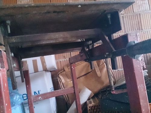

thyeby
Nos, ezt ha be is tudod fejezni, csak egy egyengető gyalud lesz. (Ki tudja, milyen?) Azért van néhány kritérium, aminek meg kell felelni egy egyengetőgépnek.
Neked szükségen van vastagoló gyalura is(!), amiből homogén-egyforma vastag anyag jut ki.
A körfűrész meg... Szóval minden akkor derül ki, amikor elkészültél vele.
És elég sok munka lesz ezt az (bocs a kifejezésért!) ekevasat szóra bírni.
Az ideális fordulat a késhenger átmérőjének függvénye. Kisebb hengert gyorsabban forgatunk, nagyobb átmérőjűt elvileg több kés beiktatásával lassabban is lehet.
Jelen esetben nem kell agyonmérnükülni a dolgot, mert kézi előtolással olyan sebességgel tolod a fát, hogy ne legyen cikloisokkal terhelt a gyalulási kép. -
bel26
thyeby #31622 üzenetére
Na valahogy így néz ki a gyalu, Nem szereltem össze teljesen csak a kép miatt raktam így össze, megvan az asztal másik fele isnem így akarom majd használni
Azzal a karral lehet a gyalulási mélységet állítani, de az az érzésem, hogy valami rögzítést ki kell majd találni a karnak mert nem hiszem hogy ez munka közben tarja is a beállított szintet. a tengelybe két kés van.
A gyalunak milyen fordulat lenne az ideális? Ha jól láttam a kisebbek olyan 6000-es fordulaton mennek? -

Annyival előrébb vagyunk, hogy tudjuk, kb egy nagyobb garázsnyi helyed lesz. Az egy fázis sajnos elég sok kompromisszumba fog kényszeríteni, és jóval drágábbá teszi a gépkeresést még a használtpiacon is. De ez ne akasszon meg minket. Mint legfontosabbat kérdeztem, ami meghatározza, egyértelműsíti az irányt.
Hogy értsd, százezer magasságában már nagyon megbízható, öntvényvázas, három fázisú körfűrészt lehet kifogni sokszor szép állapotban. Egy fázissal már ez nem megy se ilyen könnyen, se ilyen "olcsón"."Az a tervem, hogy első körben meghajtom egy 2300w os flexel..."
Ezt a tervet a helyedben kihagynám az alternatívákból. Még azok az egyfázisú gyaluk is, amiket megbízhatóan hajtanak szénkefés motorral, elmaradnak az indukciósoktól soksok tekintetben. Pedig azok motorja kifejezetten erre a feladatra lett kifejlesztve. A flex óriási fordulatú, és még a komoly ipari dögök is elég hamar melegszenek terhelés alatt. Minden gyalutengelyre, és körfűrésztárcsára számítottak egy max RPM-et. Ezt nem szabad túllépni, mert nem csak baleset, néha életveszélyt is jelenthet.
Az is épp elég feladat lesz kiszámolni, hogy milyen fordulatú és teljesítményű aszinkron motort kell beszerezned, és pölö a fűrésztárcsához azt hogyan áttételezni."Az biztos hogy stílusában minimalista lesz és talán ez megkönnyíti a kivitelezést is...."
Ne gondold, hogy stílusában egy maximalista sokkal több anyagi ráfordítást igényel. Ahhoz sem kell sokkal több alapanyag, sokkal több célgép, csak sokkal több agyalás, és idő kell. Meg türelem, és kitartás.
"Egyébként a gyalura lehet fűrész lapot is rakni és ha ahhoz vennék egy 2-3 kw os motort akkor annak a teljesítménye sem lenne elég?"
Dehogynem! Ha megfelelő a motor fordulata is, akkor feltétlenül elég. Nyilván egy kis fordulatú motort ha áttétellel felgyorsítunk, sokat veszítünk a kraftból.
Nem tudsz erről a kisipari gépsárkányról egy fotót feltenni?"akkor ezt ne is erőltessem úgy is csak tönkre tenném?"
