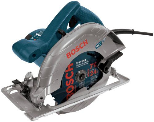

Valóban nem olcsó, viszont ez a két típus is balkezes...
Tehát ellentétes kialakításút keresek, ahol a gépet jobbkézzel tartva tolhatod balra.
Mivel jobbkezes vagyok, így biztonságosabban tudnám tartani.
Vezetősínnel jobbkézzel nem is lehet használni:
-A leeső munkadarabbal együtt a vezetősín is a padlón kötne ki,
-Setén használva, pedig elszívás nélkül a fűrészport hiánytalanul az arcodba vágja... -

Valaki tudja, hogy hol lehet beszerezni 1800-2000W-os jobbkezes kézi körfűrészt?
Tehát a boltban lévőkkel ellentétes oldalit, mint a képen is látszik:
(Vezetősínnel szeretném használni jobb kézzel.)

Annak a kék Bosch kézinek az áráért már kapsz komplett asztali gépet is. Ez nagyjából olyan, mint thyeby Güdéje.
aszamóca
thyeby
#30800
A 46 az valóban az, de a 35-ös rotor tengelyvége ferde fogazású fogaskerék ahogy nézem, ami a 11-es szintén ferde fogazású fogaskeréken keresztül hajtja meg a 10 tengelyt, amin a fűrésztárcsa van.
Igazából nekem nem ipari alkalmazásra kellene, csak idehaza barkácsolok magamnak hobbiból. Tehát nem egy IFA mennyiséget fog felvágni.
Tudom hogy az asszinkronos jobb, és az kellene, csak nehéz és drága nekem kivitelezni vele egy gépet. Egy Orosz segédfázisú géppel van tapasztalatom. Az lassul, szenved, megáll. Ha frekiváltózom, akkor az plusz 60rugó egy 2,2kW-os motorral számolva, mivel nincs három fázisom.
A Makinak olyan rossz a szervize, hogy inkább a Bosch ajánlottad?
Egyébként a linkelt Bosch-nak is lemez a talprésze. Az alus Bosch GKS 85 G az húzósabb kissé.
