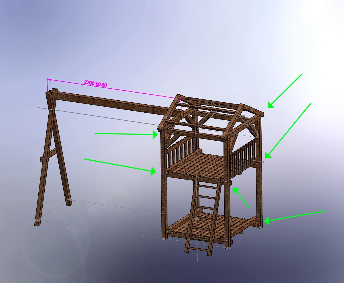

Szerintem most csak igen felületesen szaladtál neki ennek a rovás megrovásnak (és mint ha kicsit nagy arccal is). Ha a 70x70-es anyagot harmadoljuk, azt nevezhetjük rovásnak is. De mindegy is, hogy mi a neve. És mint ha azt sem gondoltad volna át, hogy akácról van szó, s nem fenyőről. Azt szerintem ugyan mindegy, hogy süllyesztett fejű csavarral, vagy lapos fejűvel rögzítjük. A hangsúly a minőségi csavaron van.
Őszintén tetszik az az elgondolásod, hogy el kell bírnia simán egy autót is. És a lényeget burkoltan mondtad ki azzal, hogy milyen erőknek is van kitéve ez a szerkezet. Ugyanez világosabban:
Hintázni fognak rajta. Valószínűleg a terv szerint egy darab kisgyerek. Aki az idő haladtával gyarapszik mind súlyban, mind bátorságban, mind erőben. Az ezzel járó erőket mindenki lúzerkodja ki magának. S hogy fog-e a vendégek túlsúlyos kamasz gyereke is vendégeskedni rajta, azt most még ki tudhatja?
Szóval ez a rovás szerintem mindenképp kellene. Jól indítottad, hogy azzal kezdted, milyen egyszerű is az álló oszlopokat megróni. Tulajdonképpen ott járunk, hogy a srác már igen kevés munkával elkészülhet a hosszú életű, igazán stabil játszóterével, noha csak néhány évet vár tőle biztonsággal. Kár lenne ezt az általad szorgalmazott pluszt nem belefecölnie. Kicsit olyan, mint ha a babgulyásból kihagynánk a sót, mert vasárnap van, és nincs nyitva a tecsó.
Tűnhetek most kicsit paprikásnak, de nem tudok nem az lenni. Számomra ez ugyanaz a képlet, mint amikor az anyósom kartávolságra dugja a földbe a facsemetéket, mint ha azok csak rózsák lennének. Meg a villanydrót alá. Rövidtávon briliáns, az kétségtelen. Csak ott van benne az akarat, a pénz, az erő, és teljesen hiányzik belőle az előrelátás, vagyis az ész.
A műhelyben az egyik mottóm, hogy egy selejt legyártásához ugyanannyi munkára és anyagra van szükség, mint egy osztályon felüli termékhez. Csak kevesebb ész kell hozzá. Nem ritkán botlok olyanba, amikor ez az ész mennyiség azt fogja meghatározni, hogy irigykedni fognak-e ránk, vagy kinevetnek majd.Ha én építenék ilyen játszótéri dolgot, igyekeznék úgy megkonstruálni, hogy azzal határoznám meg a minőségét, milyen sokára, és milyen hangosan kezd majd el nyikorogni hintázás közben. Ahogy a franciaágytól sem annyi az elvárásunk, hogy elbírjon minket, amíg alszunk, hanem szeretnénk, hogy maradjon csendben, amíg hintázunk rajta. Még akkor is, ha a feleségünk nimfomániás.

Szamomra logikus hogy azt mondjátok, hogy ez lenne a szakszerű megoldás. Viszont én úgy tartom (nem konoksagbol), hogy ez a "gyenge" módszer is elégséges lesz. Nem fog 5 éven belül ossze dőlni.
Leginkább azért vagyok erről meggyozodve, mert acgyakorlat ezt mutatja.
Szépen kerek mindenkit, hogy írja be a googliba hogy "gyerek mászóka". Majd a felső fülön váltson át a KÉP talalatokra. Itt látható mindenféle mászóka (meg kozteruleti is). Én az első 50 tárlatot vegig néztem és nem emlékszem rá hogy akár egy rovást is találtam volna barmelyiken(a rönk fajokat leszamitva). Színte mind az általam is alkalmazott megoldást használja. Egyetlen eltéréssel, hogy M8/M10 es vasztag csavarral kötik össze az oszlopokkal a gerendakat.
Értem én, hogy ettől hogy "mindenki" így csinalja mert lusta/olcsóbb/nem ért hozza, stb., hogy ettől még nem szakszerű. De az sem igaz, hogy a tizeduk össze dőlt volna már.

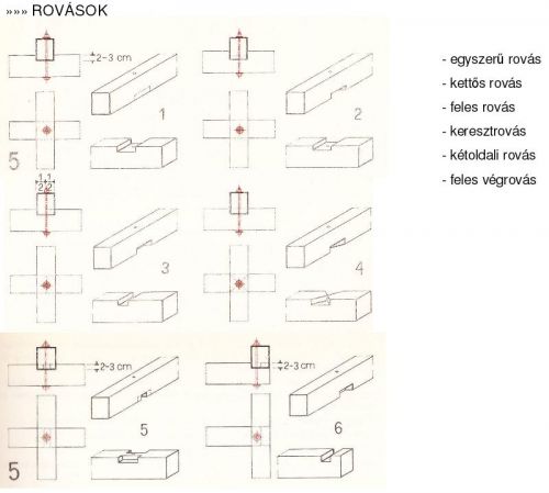

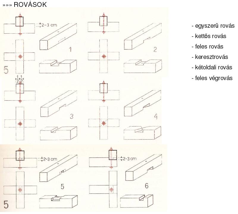

helyén fogsz egy vízmértéket és feljelölöd. Majd egy kis körfűrészt beállítasz adott mélységbe és beirdalod 5mm-ként és kiütöd. Vésővel tisztázod.
Gyengítésnek azt nevezzük amikor a fa keresztmetszetének 1/3-nál többet veszel ki. Mivel a fa átmérőjét az adott felhasználási területhez képest túl kell biztosítani annyira a tervezésnél hogy egy rovás alkalmazásával még bőven nagyobb legyen a teherbírása a megrótt anyagnak mint amire szükség van.
Beeresztés ferde kapcsolatú"rovás" Más kritériumoknak kell ilyenkor megfelelnie a fakötésnek. Rovások elcsúszás/elmozdulás ellen, beeresztés nyomó és csavaró erőnek is ellen kell állnia két faanyag között. Lásd egy kettős ferde beeresztés a szarufa végén egy gerendába. Adott helyen pl. egy oszlopban nem, venném ki az 1/3-át mert az már gyengítés.Tehát rovod és nem lapolod vagy beereszted.
Asztalos ne csináljon tetőt és fordítva se legyen. Azért mert ismeritek a fakötéseket nem azt jelenti hogy tudjátok milyen keresztmetszetek biztonságosak és milyen kötést kell adott csomópontokon alkalmazni.
Süllyesztett fejű csavar?! Lambériát rögzíteni ...Mindenki próbáljon meg abból kiindulni hogy tudna az adott helyen a legerősebb hagyományos fakötést alkalmazni és azt biztosítsa meg egy csavarral ami minden esetben a fentebb linkelt legyen, vagy átmenő. Csak az a fakapcsolat jó ami kibír egy autót is. a többi GYENGE!
Ne himi humi ácsoktól kérjetek tanácsot hanem olyanról aki készített már ilyet!

Köszönöm a sok tanácsot. Csak tanulok.

Szót kérnék, mint egy olyan ember aki látott már ilyet közelebbről!
Szóval felettem írták hogy legalább egy lapolást tenne rá biztos ami biztos. Határeset és elfogadnám ha nem gyengítenénk el vele az anyagot túlságosan. Inkább alkalmaznék egy rovást ami az oszlopokból kivett 3-4cm már egy olyan akadót biztosít ami meggátolja azt hogy leszakadjon egy szint. Csavart csak nagyon ritkán használunk teherhordó szerkezetként. A csavarral csak a kötésben rögzíted az anyagot.
A jelölt pontokra átmenő csavar jár. Ez nem is kérdés! 6x csavart felejtsd el. 8x nál kezdődik ami nem törik el. És soha nem süllyesztett fejűt csavarsz mert azzal nem tudsz olyan préselő hatást elérni amivel plusz rögzítési erőt nyersz.
ilyet szabad csak

Amikor elolvastalak elsőre, ugyanaz jutott eszembe, amit Balázs is írt (mdk01), csak akkor nem volt időm reagálni..
Szó szerint ugyanezt írtam volna - én is 1/3-ig süllyeszteném be az elemeket egymásba. Így a csavar "csak" tartana, de a terhet mégis csak a fa viselné. Szerintem gondold meg.
Esetleg merevítésnek én betennék egy-egy Andráskeresztet is. Rendkívül sokat tud merevíteni egy szerkezeten.- Ferkó

Mármint, hogy van egy diplomája (teológia) is és külön ács is
Ezzel csak annyit akartam éreztetni, hogy nem értelmiségi.
Sőt ő is a említette az eresztést amikor először meglátta a "kész" rajzomat. Az ő javaslatára eresztetem a hinta tartó elemet. De a többire már nem akartam variálni és szerinte is egybe marad így is.A rajzot nem mutattam meg előbb. Nem te maradtál le róla.
Viszont akkor sem lett volna kedvem nagyon eresztéseket vágni. Ez csak hobbi és dolgozom mellette. Egy két amatőr hiba nekem is meg engedtetik. ![;]](//cdn.rios.hu/dl/s/v1.gif)
Emlékez vissza onnan indult az egész, hogy 5 évig bírja aztán költözünk. stb. stb. Akkor még pácolni sem akartam.

Diplomás ács....érdekes, nem mennék bele.
Még el sem olvastam az előttem írókat, de ugyanazon véleményre jutottam.
Én mindig azt vallom, és nem kimondva,de ezt is tanítják, hogy a teherbírás soha nem a kötés feladata, legyen az oldható, vagy oldhatatlan, hanem maga a szerkezet viselje a súlyt.
A főbb tartó részeket egyértelműen beereszteném egymásba legalább 1/3 arányban és keresztül csavaroznám kapupánt csavarral(beeresztve 1db is elég), de ha nem is ezzel(bár én ezt tenném és meg lehet azt szépen is csinálni) a minimum, hogy beeresztem egyik anyagot a másikba.
Láthatod Bim munkáit, és bár azok komolyabb dolgok a lényeg ugyanaz.Kár, hogy ezt a rajzot nem mutattad meg előbb, vagy csak én siklottam át rajta?

Köszönöm a válaszokat.
Értem amiket írtál thyeby. Köszönöm az idődet is.
Prófi diplomás áccsal tárgyaltam ki a dolgot (még ácsok iskolában is tanított sokáig), mielőtt nekiláttam a tervezésnek. Ő javasolta, hogy ne átmenő csavarokat használjak, mert többek közt csúnyák (ami igaz).
Ő rá hallgatva mentem ebben az irányban. Méret és mi egyéb. 10e forintnyi csavart nem szeretnék kidobni.
A középső emelet alsó vízszintes támaszgerendaí kötéseiben 4-et rakok a biztonság kedvéért. A többi gerendába 3-at és ahogy nincs igazán súly oda 2 db.-ot. Kizártnak tartanám hogy így bárhol elengedne a szerkezet. Ne felejtsük el, hogy el is oszlik a súly a négy oszlop között.

Huhh!
Kevés időm van nagyon mostanában reflektálni, de azt hiszem, most fontos.
Először is a lényeg:
Ilyen felhasználás mellett a csavaroknak nem a teherbírásával van baj. Azt könnyen tesztelheted, számolhatod, saccolhatod. A baj az, hogy ezek a csavarok elég rideg anyagból készültek. Törnek. De mitől is?
Kültéren a fa (esőtől, ködtől) bedagad. És ez az, amit nem csak te nem tudsz számolni, hanem szinte senki. Iszonyat erővel dolgozik a fa, ha vizet kap. Ez a lényeg.
Ezért itt most nem az a kérdés, hogy hányat tolj a fába, hanem az, hogy hova milyet? Jómagam a szerkezet fő tartóelemeinél átmenő csavarkötéseket használnék rozsdamentes menetes szárból, vagy kész csavarokból. Úgy 10-esnél nem vékonyabbakat. Fakötésű alátétekkel.
És kettő mindenhova elég, felesleges agyonfúrkálnod.
Az előfúrástól nem értem, miért rosálsz be. Az egy jó dolog még pószpász puhafa esetén is. Fontos, hogy amihez csavarod, abba magméretet fúrsz, amit csavarsz, abba pedig csavarméretet. Ez azért kell, hogy ne tudjon a menet kitartani, hanem elforoghasson a csavar abban a fában, amit rá akarsz valamire erősíteni. Tehát előbb befúrsz mindkét fába egy kellően mély 4-es furatot (van 4x130-as fúró!), majd a felsőt átfúrod (de csak a felsőt, ugye) hatos fúróval.
Általában igaz, hogy a jó csavar drága, a xar pedig occó. Elővágós szerintem felesleges, ha úgyis előfúrunk.Tehát hogy hova tennék átmenőt:
Minden olyan kötéshez, ami azért kell, hogy a váz megálljon magától. A többi helyre jöhet az, amit linkeltél. -

Ismét kérdéssel fordulok a szakértő kollégákhoz. Összeszerelés előtt át a mászóka, amiről már korábban beszéltünk.
Végül is akác lett belőle, mert a közelbe volt egy pasas aki méretre szabott elég jó áron. Minden le van gyalulva és még le is csiszolva. A gyalulást máshol csináltak és pocsék munkát végeztek. Ezért mind a 25m2 felületetett végi toltam egy 125mm excenteres AEG vel (nem hiányzott az életemből, hogy utána 1 órán át, ha bármihez nyúltam, az remegett/rázott)
Most már a két réteg lazúr is rajta van. Már csak a pontos gérvágások vannak hátra és mehet is az összerakás.
Alább látható az terv rajz (Solidworks szerint 250kg körül van az egész szerkezet tömege). Ott bizonytalanodtam el, hogy hány csavarkötés kell azokon a nagy terhelésű pontokon, amiből néhányat be nyilaztam zöld színnel?
A csavarok már meg vannak. 6x120mm ilyen olyan Koelner Pro-fast Faszerkezet Önmetsző süllyesztett fejű csavarok. Egy ács barátom tanácsára vettem ezt a méretet, de sajnos most nem tudom elérni.
Vajon nagyágyból mi lehet a teherbírása egy ilyen csavarnak? Abból már én is ki tudom kalkulálni. 2 mindenképpen lesz ezeken a kötéseken. Már csak azért is, hogy az elfordulást gátolja. A kérdés viszont az, hogy elég e? Főleg a középső szinten, ami a legnagyobb terhelést kapja. Mivel rajta lesz az a sok járódeszka és azon mászkálnak/ugrálnak a gyerekek (és/vagy az anyjuk).
Itt nem a csavar kihúzási erősségéről beszélek. Olyan terhelés nem lesz sok. Hanem a vízszintes kötések (ebből lesz sok), vajon hány kg súlynál törik el egy ilyen csavar? Persze csak nagyjából.
A dobozon nincs ilyen adat, csak egy rakás letölthető minősítés. Ez valami lengyel gyártó.
Azért nem akarok túlzásokba esni, hogy túl sokat teszek egyegy csomópontnál, mivel 1 drágák, 2 mindenki azzal rémisztett (itt is), hogy elő kell fúrni, mindegy milyen uber önmetsző csavar, mivel akácról van szó.
Az előfúrás véget a mag méretett is megmértem a csavaroknál és pont 4mm. Ez ezért is szívás mert nem hogy nekem nincs 12+ cm hosszú 4mm fúrom bit, de nem is nagyon találtam. Fából eleve kizárt, de fém HSS/univerzálist sem. Ezrét ami van, azzal belefúrom amíg elér a bit ~6cm aztán a többit a csavarnak kell megoldani. Ha elkezd törni, akkor más megoldást kell keresnem.
Na de visszatérve a kérdésre, ez a 4mm-es mag méret ez vajon mit bír el súlyban?
Majdnem elfelejtettem, hogy az oszlopok keresztmetszete 7,5x7,5cm. Minden jelentős darab ebből a méretből van. Kivéve a hinta tartó, ami 12x9cm, de az nem érdekes, mert azt javarészt a gravitáció tartja.
A mászóka (torony) rész az 120x120cm alapterületű. A szintek közötti magasság is nagyjából 1m.Előre köszönöm a segítséget.

Végül akácból lesz a mászóka, már darabolják is a fát. 7,5x7,5cm lesz a fö gerendák keresztmezcete. 6x120-as önmetsző süllyesztett fejő csavarokat vettem hozzá.
Két kérdés?1. A 25Nm -es Játék Bosch akkus csavarozóm ügye nem fogja ezeket behajtani? Sebesség váltó ide vagy oda.. Szerezzek be egy ütve csavarozót? Az másra is jó lesz? (több mászókát már nem építek és ácsnak sem fogok elmenni). Ha másra is jó lehet és rászánom magam a vásárlásra, akkor milyen szint alá ne menyek le?

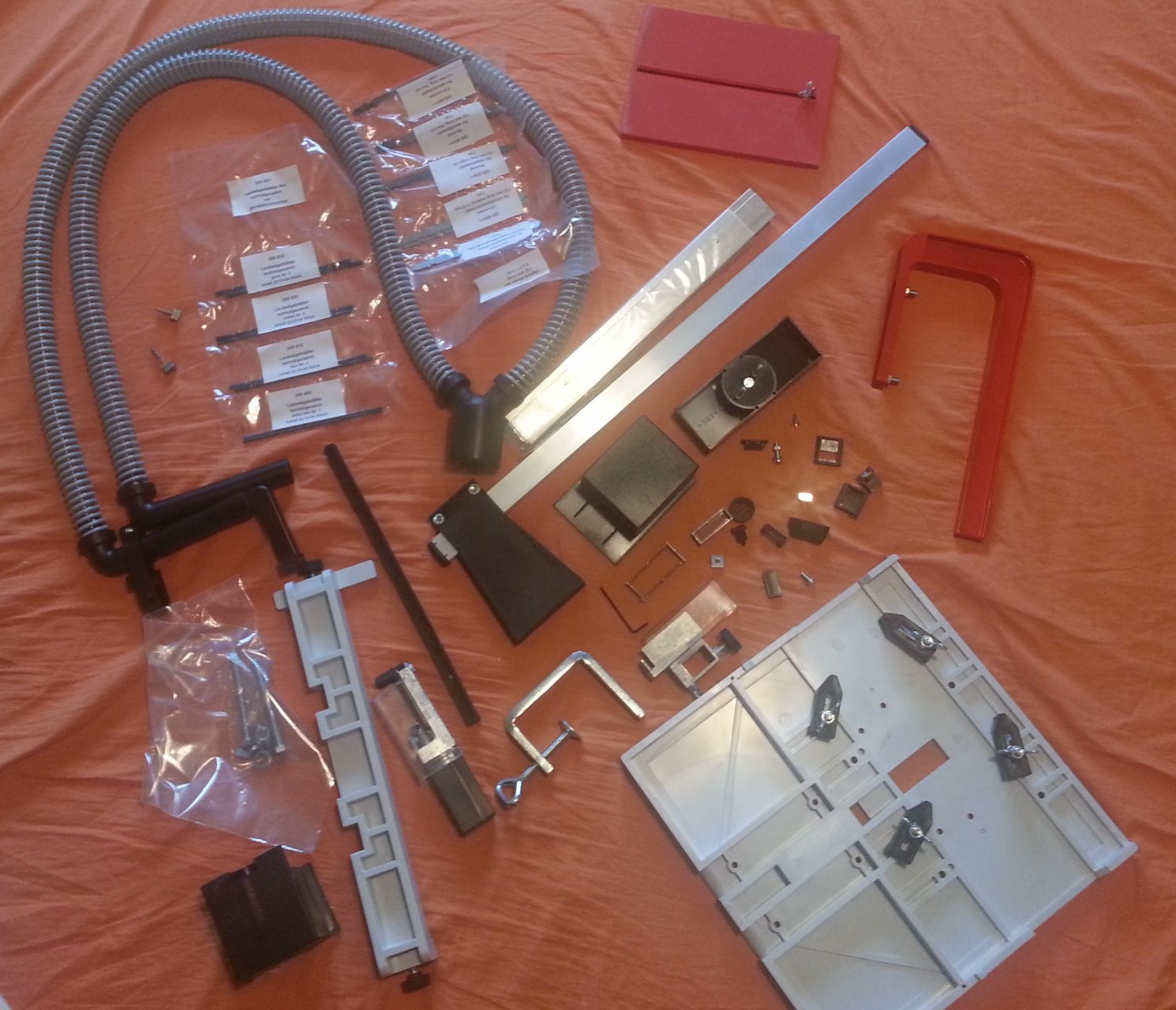

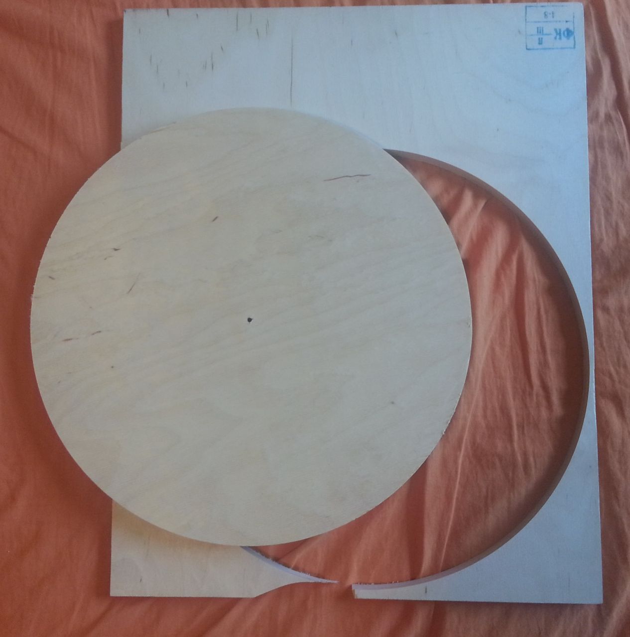

Ki találkozott már ezzel (nézzétek végig)?: [link]
100% német cég és 100% német gyártmány. [link]
Az ott található teljes szett (a legdrágább: 150 euro + szállítás): A01-1 Super-Set with 10 Saw Blades
Azaz ami a videón van mind tartalmazza a csomag, plusz még egy hosszabbító késztetett is (Ami nem szerepel a vidóban): [link]. Valamint különféle fűrészlapokat (extra hosszúak) és mindegyikből legalább 2 (lombfűrészből sokkal több van). A fűrészlapok is nagyon jó minőségűek, van fém vágó is. Tényleg nem kínai semmi benne.Nagyon precíz (igazi németes) leírás van hozzá. A dolgok is pöpecűl ki vannak találva. Nagyon precíz minden. Ne tévesszen meg, hogy néhány eleme műanyag.
Az igazság az, hogy ajándékba kaptam. Viszont mivel minden eszközöm megvan, amit pótolna, ezért nem fogom kihasználni. Őszintén is olyan embernek ajánlom, akinek van dekopirja (mindegy milyen gagyi, vagy jó). Viszont nincs: Asztali körfűrésze és szalag fűrésze és lombfűrésze. Gyakorlatilag ezt a 3-at váltja ki alkalmi használatban.
Teljesen új a készlet, kibontottam, össze raktam. A körkivágást ki is próbáltam. Le tudom fényképezni, hibátlan lett. Ha kell valakinek videó vagy kép akkor szívesen csinálok. A készlet 90% nem volt használva.
Ha összegeznem kéne, akkor a legnagyobb előnye, hogy annyi mindent kivált és csak egy dekopir kell hozzá, ami az aldiban 5e forint. Meglehetősen precíz, mert a vezető görgőkkel kiiktatja a dekopirok egyik legnagyobb gyengéjét.
A legnagyobb gyengesége pedig szerint, hogy egyik alkalmazásról átérni a másikra, gyakran azt jelenti, hogy le kell venni az asztalról.
A csomag tartalam:
A01-1 Super-Set with 10 Saw BladesThe Super-Set contains the following 7 parts:
Part 1: Precision Jigsaw Table
Part 2: Adjustable Angle
Part 3: Scroll Saw Adapter
Part 4: Circle Saw Adapter
Part 5: Saw Dust Suction Adapter
Part 6: Jumbo-Saw Extension
Part 7: Table Extension
+ A14 5x2 = 10 Extra long Saw Blades t-shaft type "BOSCH"
Ha valakit érdekel, nincs még teljes műhelye vagy második helyszínen is kell dolgoznia, vagy a kis unoka most kezd bele tanulni a szakmába, stb. Annak melegen ajánlom.
A lényeg, hogy mivel ajándékba kaptam, jelképes áron szívesen oda adom. Tényleg a töredékért is. Jobb mintha a polcon porosodna!
. Egyébként nincs egy hónap, hogy meg érkezett a cucc.Sőt azt is szívesen felajánlom, hogy megnézd/kipróbáld mielőtt elkötelezed maga. Kérdésekre is szívesen válaszolok. Tényleg tuti a cucc.
