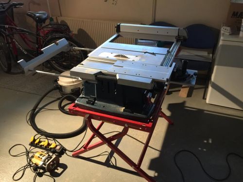

mdk01
Soknak érzem az árát még így is.
A képek nagyon csábítóan hatnak/hathatnak.
Mókás az a kép ahol az 50cm-es vezetővel vágja a 1,5m-es táblát.
Motorteljesítmény sem túl nagy stb.
Itt egy konkurencia. Nem lehet egy lapon említeni a kettőt.Ne vedd fi****ásnak, tök jó hogy egymást segítve linkelitek/jük az ilyeneket, de nagyon csalókák a képek.
Amúgy ha már itt tartunk a Metro-ban megint lesz akcióba a B&D híres/hírhedt felsőmarója 22k-ért. -

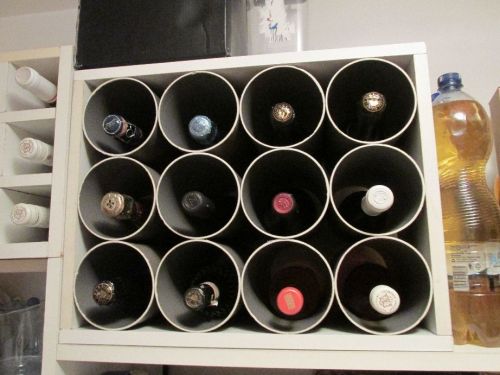

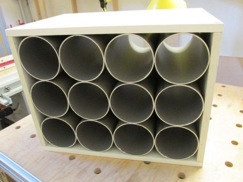

pali923
Amúgy is próbálom száműzni a bútorlapot a házból, de azért a maradék darabokat elhasználom. Ma erre futotta:
Csináltam korábban egy üvegtartót, le is mértem egy borosüveget, aztán kiderült, hogy vannak más méretek is, és nem mind fér bele.
Ezzel most nincs ilyen gond, a bútorlap csak a biztonság miatt van, a lényeg a 2 lefolyócső. Be is üzemeltem (kicsit látszik a régi is). Aztán mindjárt megint szüret lesz úgyis.
