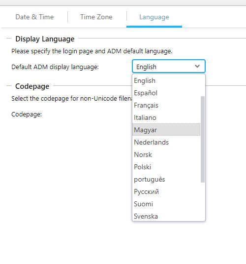

Érdeklődnék, hogy Asus modelleknél az m.2 ssd felcsatolható-e kötetként?
Synologynál ez hivatalosan nem csatolható fel kötetként (így nem sok értelme van), nem hivatalosan némi SSH büvészkedéssel igen.
Asus termékei támogatják a magyar nyelvet?

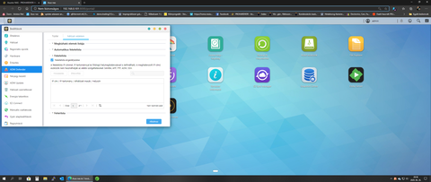

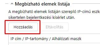

Amiről te is írtál
Nézd meg jobban a második kép fejlécét. Ott írja nagyban, hogy "Megbízható elemek listája", viszont te a feketéről írtál és arra is gondoltál amikor a hozzáadás gombot bekeretezted. Két menüponttal lentebb nyisd ki és ott csekkold a valódi fekete listánál

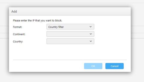

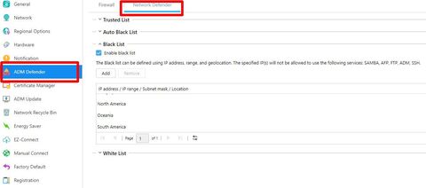

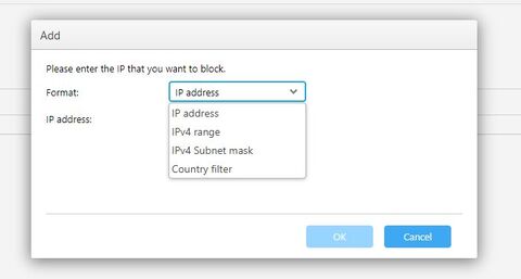

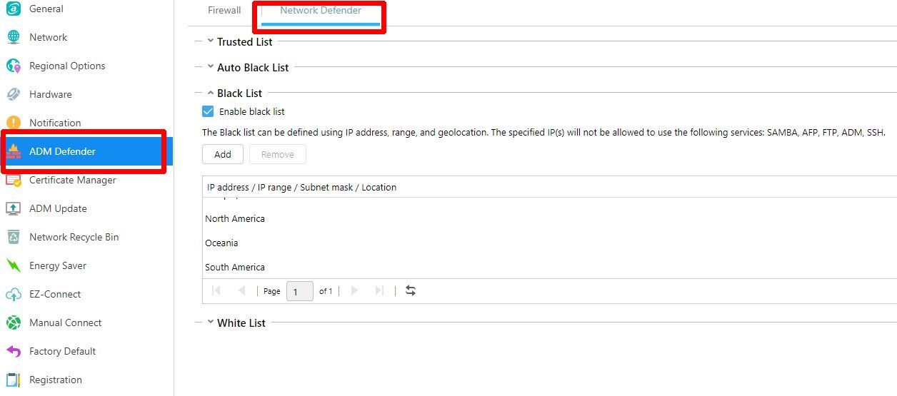

Nm
Beállításokon belül a Network Defender résznél, de csináltam pár screenshotot, nézd:aztán az "Add" ami a fotón az ADM Defender-rel egy vonalban van, majd a lenti legördülő
ahol a Country filtert választod ki és utána pedig már értelemszerűen...
Ha csak kontinenst választasz ki és úgy okézod le, akkor már nem kell országot, mert a teljes kontinensre vonatkozik.

-Admin fiók oké, hogy törölted, de Surveillance Center-nél figyelj, mert a beállításokba csak az admin fiókkal enged be
Ne kérdezd miért csinálták így, nem tudom...
- Jómagam az összes kontinenset tiltottam ahonnan tudom 1000 %, hogy nem fog belépni senki olyan akinek akár logint is adtam, viszont a saját hálózatod ip tartományát, vagy akár a géped fix ip-jét White list-re kell tenni, különben kizárod magad

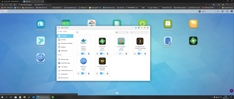

rakd fel a portainer.io-t és ott futtasd ezt a konténert [link]
(ha beállításokhoz kell segítség szólj)
a nas ip címén és a 8080 porton máris eléred a qbitet
(ez kb két perc)(ha az aec alatt az asus eazy connectet érted én ezt és az upnp-t kerülöm, így nem is javasolnám.)
