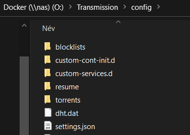

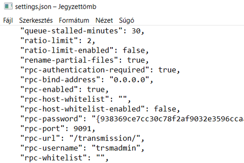

imis
A transmission jelszavát hogyan tudom megváltoztatni?
Próbáltam megállítani a tm-t és a docker-ben a tarnsmission configban settings.json-ban átírtam. De amikor újraindítom a transmissiont felülírja.
ssh-ban meg sajnos nincs cm telepítve, így ott nem érem el. -

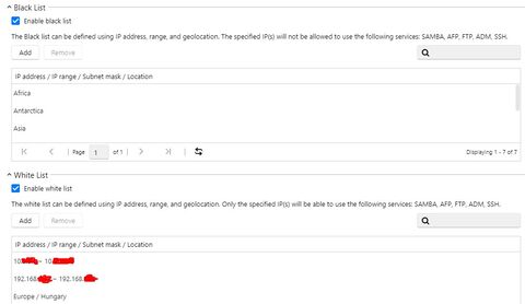

donat_sz
#2810
Egyszer (2018. oct) azt magyarázta egy Asustor supportos, hogy nem lehet átfedés a black és whitlist között:
I have noticed that you have enabled the white list at the same time as the black list.
This will create a conflict (machine are not human) they can only use A or B but cannot have A and B working at the same time.The difference between trusted and the white list is that
Trusted meaning the device have been connected, and NAS have acknowledge the existing ip and been connected before (trussted)és a lezárása :
So only black and/or auto-black or only white, not together.Nálam Trusted, Auto-Blacklist van és Blacklist (minden, kivéve EU) és White list Hungary onlyval.
Így nincs átfedésben az EU/HU, Lehetne finomítani, hogy az összes EU ország kivéve HU megy a block-ra, de az baromisok kattintgatás. -

Hogyan lehet beállítani, hogy csak X. országból lehessen belépni a NAS-ra?
Az első megoldásom nem működik: beraktam Black list-re egész Európát, majd White list-re pedig azt a néhány országot, amelyeket megengednék. Mindent tiltott.
