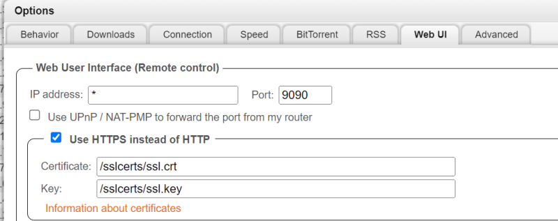

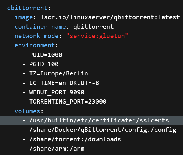

Kis segítség annak akinek ez nem nyilvánvaló és használ Docker-t:
Az ADM tanúsítványa (nálam ez xyz.myasustor.com, gyárilag Letsencrypt-el generálva) a következő helyen található: "/usr/builtin/etc/certificate"
Szóval én egyszerűen becsatoltam ezt az útvonalat pl. a qBittorrent-nek:volumes:- /usr/builtin/etc/certificate:/sslcertsÉs máris van érvényes https tanúsítványa ennek is helyi hálózatban (nálam Adguard Home fut és DNS rewrite-ot csinál a helyi ip címekre, i.e. az xyz.myasustor.com címből 192.168.1.200-at csinál minden helyi DNS lekérdezésre)
