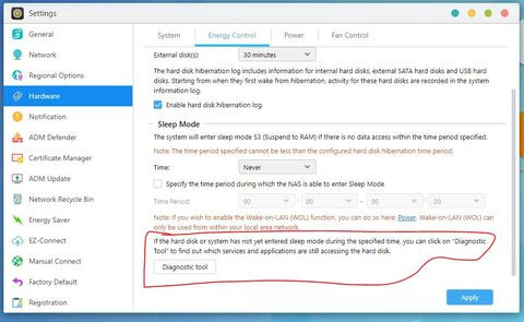

Nem rég szereztem be egy Asustor AS-1002T NAS-t, amibe raktam egy 4 Tb-os WD Red HDD-t. A napokban kezdtem el vele foglalkozni és az a meglátásom, hogy a hdd nem kapcsol ki valamiért, annak ellenére, hogy beállítottam 15 percet az energiatakarékos menüpontban.
A NAS-on legfrissebb firmware van, jelenleg semmi nem fut még rajta. 8Se torrent, semmi)
Bekapcsoltam a naplózást, de semmi nem jelenik meg a naplóban a HDD altatásáról.
Valakinek ismerős a jelenség? -

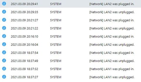

xrvman
NAS azt jelzi, hogy LAN1 was unplugged majd 5 másodperc múlva LAN1 was plugged in. Tavaly novemberben kezdte.
Mitől lehet?
"2021.03.10 17:24[Network] LAN1 was plugged in.
2021.03.10 17:24[Network] LAN1 was unplugged.
2021.03.08 07:59[Network] LAN1 was plugged in.
2021.03.08 07:59[Network] LAN1 was unplugged.
2021.03.07 17:35[Network] LAN1 was plugged in.
2021.03.07 17:35[Network] LAN1 was unplugged.
2021.03.07 17:04[Network] LAN1 was plugged in.
2021.03.07 17:04[Network] LAN1 was unplugged.
2021.03.07 00:30[Regional Options] Successfully synced from the NTP server.
2021.03.06 12:31[Network] LAN1 was plugged in.
2021.03.06 12:31[Network] LAN1 was unplugged.
2021.03.06 12:29[Network] LAN1 was plugged in.
2021.03.06 12:29[Network] LAN1 was unplugged.
2021.03.06 12:28[Network] LAN1 was plugged in.
2021.03.06 12:27[Network] LAN1 was unplugged.
2021.03.06 12:22[Network] LAN1 was plugged in.
2021.03.06 12:22[Network] LAN1 was unplugged.
2021.03.06 12:14[Network] LAN1 was plugged in.
2021.03.06 12:14[Network] LAN1 was unplugged.
2021.03.06 12:08[System] System starts." -
