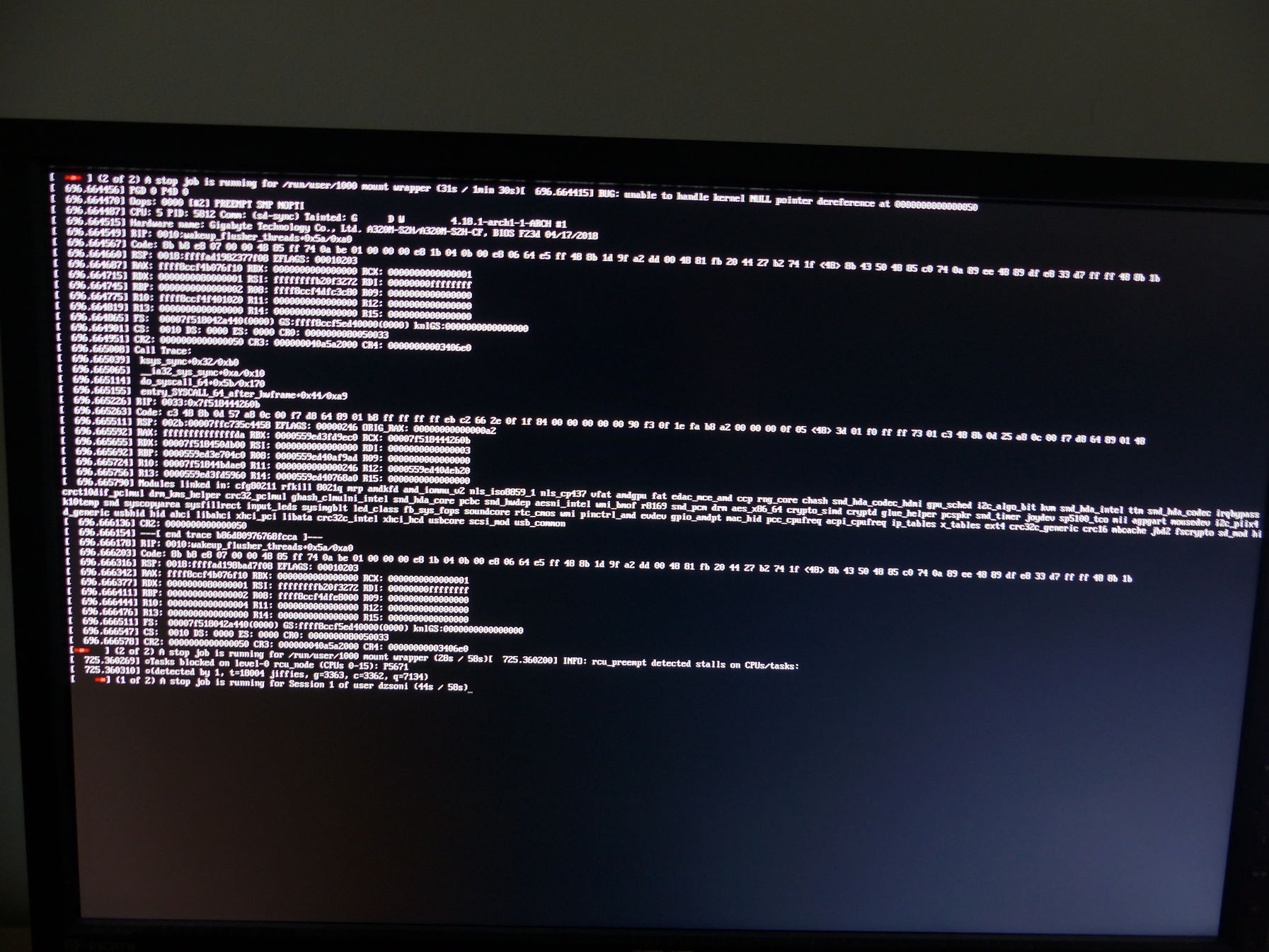

Gondolom a frissebb kernelben megváltozott az amdgpu driver, az tette szükségessé, bár nem tudom mit csinál ez a két kapcsoló, magamtól erre rá nem jöttem volna. Egyébként nem is az a gond, hogy ilyen kernelparaméterekre szükség lesz, hanem nincs lekommunikálva rendesen, és sokszor a kerneldokumentáció sem egyértelmű. Ez utóbbit elég sokan kritizálják is, hogy a kernel doksija nincs rendesen karbantartva, a kernelt fejlesztik ezerrel, a dokumentáció meg le van maradva jócskán.
A korábbi hibára meglett a megoldás, amit egy fórumban találtam.
A kernel paraméterek közé be kellett tenni ezt:amd_iommu=on iommu=pt
A kérdés, hogy egy frissítéstől miért lett erre szükség?
Nagyon kiváncsi lennék a válaszra.Előre is köszi!
