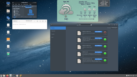

"a modprobe.d-n belül nincs is semmi, üres mappa. "
Leírtam, hogy mi a teendőTehát
nyitsz egy terminált
a villogó kurzorhoz begépeled ezt:
cd /etc/modprobe.d
enter
sudo nano blacklist.conf
enter
a villogó kurzorhoz begépeled ezt:blacklist rtw88_8812au
majd cotroll o (avagy ctrl+o)
enter
ctrl+x -

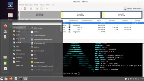

De nehogy már ne bootoljon a magyarchom legaciban is! Már másoltam az i386-pc mappát a /usr/lib/grub mappából a /boot/grub mappába. Ezután a linux mint legacys bootmenüjéből remélem be fogom tudni bootolni legacy módban a magyarchomat is és ezután telepítem a grubot a
/dev/nvme0n1-be (azaz a /dev/nvme0n1p8 partíció grub2 core.img -jébe az útjelzőtábláját) sudo grub-install /dev/nvme0n1 .... és ezután egy sudo grub-mkconfig -o /boot/grub/grub.cfg parancs lefuttatása jön ismét és ezután bootolni fog mindkét linuxom (mert a linux minttel ezt már korábban megcsináltam) uefiben is és legacyban is.

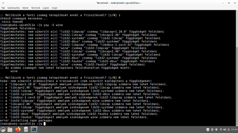

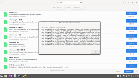

Ez mi miatt van, hogy nem frissíti a pacman ezt?
"figyelmeztetés: archlinux-appstream-data: csomagfrissítés kihagyása (20210125-1 => 20210218-1) " -

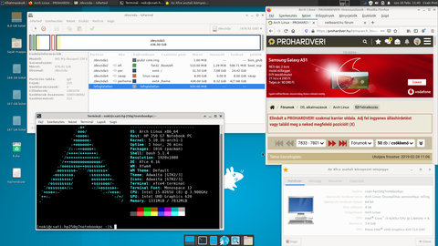

A telepítést egy hp250 G7-es (UEFI és Legacy is megy rajta) laposon csináltam. XFCE került rá, nem telepítettem rá direkt video drivereket, hanem hagyom, hogy bütyköljön magának a linux amit akar, hátha így lesz minden körülmények között bootolható. Lehet, hogy hiba, de a firefox felkerült rá, mert megszoktam és egy Nemo fájlkezelő is. Nem tudom, hogy GTK ill. QT viszonylatban ez hiba-e, de így lett, így kevesebbet kell terminálozni a fájlműveleteknél. Újraindulás után a /boot/grub mappába másoltam az /usr/lib/grub mappából az i-386-pc mappát, mert az kell majd a Legacy bootoláshoz. Ezután újra indítván egy live rendszerről Legacyban chroot segítségével meggyógyítottam a kisbicskám Legacy bootját is. Konstatáltam, hogy az UEFI telepítás ismét lerombolta az alapgépem Arch UEFI bootját, de azt megint meggyógyítottam Frawly útmutatásai alapján egy :sudo efibootmgr --disk /dev/nvme0n1 --part 1 --create --loader /EFI/Arch/grubx64.efi --label "Arch" --verbose
csatakiáltással.
Bootol a HP250 g7-es vason UEFI és Legacy módban is. Bootol az öreg Sony waio vpceh3l1e vasamon Legacyban és bootol a tiszta UEFI-s (de bootolásra finnyás) Asus x51na gumiragasztóval kitömött gépen is.

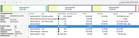

[noki@pista-hp250g7notebookpc ~]$ lsblk
NAME MAJ:MIN RM SIZE RO TYPE MOUNTPOINT
nvme0n1 259:0 0 476,9G 0 disk
├─nvme0n1p1 259:1 0 100M 0 part /boot/efi
├─nvme0n1p2 259:2 0 16M 0 part
├─nvme0n1p3 259:3 0 155,4G 0 part
├─nvme0n1p4 259:4 0 506M 0 part
├─nvme0n1p5 259:5 0 155,5G 0 part
├─nvme0n1p6 259:6 0 156G 0 part /
└─nvme0n1p7 259:7 0 9,4G 0 part [SWAP]
[noki@pista-hp250g7notebookpc ~]$ sudo fdisk -l
[sudo] noki jelszava:
Disk /dev/nvme0n1: 476,94 GiB, 512110190592 bytes, 1000215216 sectors
Disk model: KBG30ZMV512G KIOXIA
Units: sectors of 1 * 512 = 512 bytes
Sector size (logical/physical): 512 bytes / 512 bytes
I/O size (minimum/optimal): 512 bytes / 512 bytes
Disklabel type: gpt
Disk identifier: 42D183DC-B6B1-42E6-AB00-A5104B4E453F
Eszköz Start Vége Szektorok Size Típus
/dev/nvme0n1p1 2048 206847 204800 100M EFI System
/dev/nvme0n1p2 206848 239615 32768 16M Microsoft reserved
/dev/nvme0n1p3 239616 326148796 325909181 155,4G Microsoft basic data
/dev/nvme0n1p4 326150144 327186431 1036288 506M Windows recovery environment
/dev/nvme0n1p5 327188480 653295615 326107136 155,5G Linux filesystem
/dev/nvme0n1p6 653295616 980451327 327155712 156G Linux filesystem
/dev/nvme0n1p7 980451328 1000214527 19763200 9,4G Linux lapozó
[noki@pista-hp250g7notebookpc ~]$ -

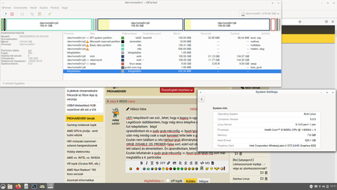

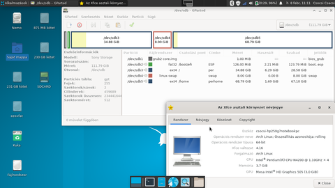

Igen pedig először működött és a linux mint még most is működik párhuzamosan a windows bootjának a tönkretétele nélkül, ennek van egy efi fájlja a Microsoft\boot mappában és az valószinüleg egy átnevezett shimx64.efi, vagy arra mutat rá.
"Az efibootmgr kimenetedből nekem az jön le, hogy véletlenül MBR-rel particionáltad az adott meghajtót, vagy tévedésből egy másik, MBR-es meghajtód partíciójára hivatkozol (mert rosszat adsz meg az efibootmgr-nek)." ... Nem az egész masinában egy nvme lapka van , ott van alább a gparted képe . Ő a /dev/nvme0n1 ssd. Az efibootmgrnek a Gentoo efibootmgr wiki oldala alapján , annak mintájára adtam meg a paramétereket. Nem lehet hogy az a baj, hogy nekem a sudo efibootmgr -c -L "Grub_arch" -l '\EFI\Arch\grubx64.efi' szöveg helyett a sudo efibootmgr -c -L "Grub_arch" -l '\efi\EFI\Arch\grubx64.efi' szöveget kellene írnom ?
Kitakaríthatom szerinted a BIOS flashelés után az EFI mappában felejtett HP mappát, az nemigen kell oda.
Mindjájrt nézem az lsblk és fdisk -l kimenetet. Addig is köszi!
Az a baj , hogy ha meg akarom csináltatni a bootmenü pontot az efibootmgr progival akkor az arch partícióját MBR-nek teszi be GPT helyett és újraindítás után pedig luxálja.
[noki@pista-hp250g7notebookpc ~]$ sudo efibootmgr -c -L "Grub_arch" -l '\EFI\Arch\grubx64.efi'
Timeout: 0 seconds
BootOrder: 0001,2001,0002,3002,0003,2004,2002,0000
Boot0000* Internal Hard Drive - KBG30ZMV512G KIOXIA
Boot0002* ubuntu
Boot0003* Windows Boot Manager
Boot2001* EFI USB Device
Boot3002* Internal Hard Disk or Solid State Disk
Boot0001* Grub_arch
[noki@pista-hp250g7notebookpc ~]$ efibootmgr -v
Timeout: 0 seconds
Boot0000* Internal Hard Drive - KBG30ZMV512G KIOXIA BBS(HD,Internal Hard Drive - KBG30ZMV512G KIOXIA,0x500)................+0.0....#0.0?0.0.................................X..z.......A................................%x...
Boot0001* Grub_arch HD(1,MBR,0x0,0x2000,0xee2000)/File(\EFI\Arch\grubx64.efi)
Boot0002* ubuntu HD(1,GPT,074cea58-d9ed-47cd-a2cd-4d65c4163df7,0x800,0x32000)/File(\EFI\ubuntu\shimx64.efi)RC
Boot0003* Windows Boot Manager HD(1,GPT,074cea58-d9ed-47cd-a2cd-4d65c4163df7,0x800,0x32000)/File(\EFI\Microsoft\Boot\bootmgfw.efi)WINDOWS.........x...B.C.D.O.B.J.E.C.T.=.{.9.d.e.a.8.6.2.c.-.5.c.d.d.-.4.e.7.0.-.a.c.c.1.-.f.3.2.b.3.4.4.d.4.7.9.5.}...a................
Boot2001* EFI USB Device RC
Boot3002* Internal Hard Disk or Solid State Disk RC
Szóval tudom a "BIOS" bootmenüből bootolni a windowst és a linux mintet.
Az Arch bootolható a "Boot from efi file" bootmenü sorból, elnavigálván a .../Arch/grubx64.efi , vagy a .../Boot/bootx64.efi fájlig és arra kattintva indul az arch grubmenüje és bootol az arch.
Tanácsodra frissítettem a HP 250 g7-es noti biosát F23-ról F35-re , a frász majd ki tört. Furi módon ez a noti linuxxal jött ki, de csak windowsból lehetett frissíteni a biosát. A BIOS-ban semmi változást nem tapasztaltam.
A frissítő flashelő hagyott egy HP mappa szemetet (?) az EFI mappában. Ezt benne hagyjam?

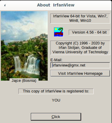

Akkor nincs harag? Szeretem a linuxot és az Irfan View programot. Az XnView a töredékét sem tudja az előzőnek. Ez van. Szeretem a csillogós kényelmet és mégis szimpatikusabb a rolling a Mint -től. Ha lehet linuxot használok, de vannak programok, amik csak egy soros porttal bíró windowsos gépen , vagy mások párhuzamos porton mennek windowson. Fura módon levelezni windowson szeretek.

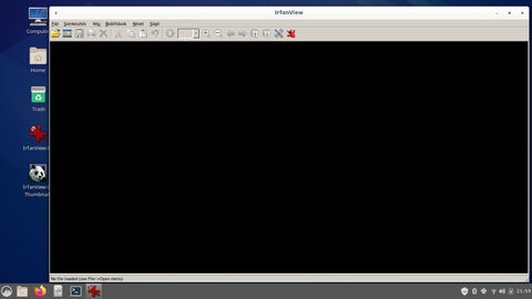

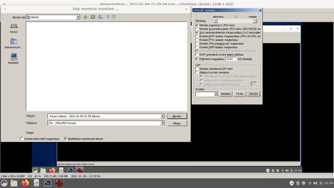

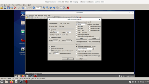

Dehogy ragadtam le! Van egy ragyogó program és működik linuxon is , legalábbis nekem . Ennyi! Ez nem visszalépés.
Nem a linux a lényeg , nem az a cél, az csak egy eszköz.
Nekem az irfan view a lényeg. Hol itt a probléma? Nincs más, ami helyettesíteni tudná. Itt a linux és használom. Örülök neki.Az öreg 9 éves i5-ös színlegacy masinámon először csakazért is GPT lemezen akartam a legacy rendszert használni a biztonság és a kényelem miatt, amit a linuxok tudnának is, de a windows nem. Emiatt visszatértem az MBR partíciós táblához. Felment a windows és két hétig kínlódtam (utólag már látom, hogy a x@r hálózati wifis ellátottság miatt , mert többnyire munka közben gyötörtem vele magam), hogy a piciny tudásommal egy jó rolling tiszta arch telepítést toljak mellé és a végén sikerült. Viszont nekem követelmény az Irfan View.

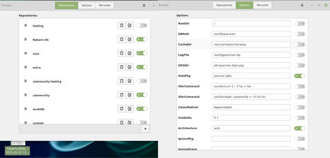

Kikommenteltem a multilib testing repót és persze a multilib maradt és meggyógyult a problemma.

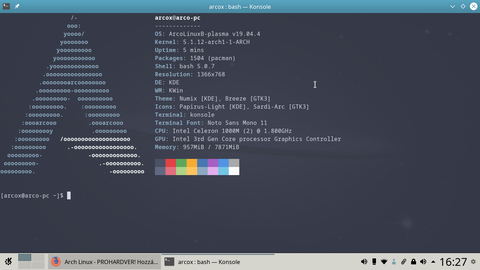

Az Arco D telepítése közben ki lehetett választani a cinnamont. Fel is rakta. De első indításkor egy tiritarka konzolba jutottam csak. Majd legközelebb nekiugrok egy másik vason. De ezt most sikerült kicsillivillizni a fiamnak. Holnap visszaadom neki. Kb nyolc éves Sony Vaio. Hibátlan rajta a Mint cinnamon és hibátlan a win 10 home színtiszta driverekkel. Még egy nem melegedős tápot kéne hozzá keríteni.Májmiki: Köszönöm , tetszik. Neki megyek még majd a problémának.
Na ez nem jött össze. Először a grubot kellett javítanom boot repair diskkel. Utána meg a jelszavammal nem enged be. Ugyanazt a jelszót állítottam be a usernek is meg a rootnak is. Jelszókezelőt meg nem tettem fel. Na lássuk az arco d-t.

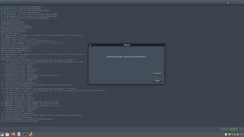

Yay és pikaur van benne.

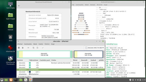

A cinnamonos menüben van benne a flatpak installer egy rebornos csinálmány, ami együtt indul a rendszerrel és fel akarja rakni a repóit, de le lehet tiltani az indulását. Ezt szeretném még kivakarni a főmenüből de már késő, mert a reborn repót kikommenteltem a pacman.conf-ban, sőt utána a Pace repo customizer progival még ki is töröltem. . szóval lehet, hogy megnézem a magyarch-ot, de attól meg kék görcsöt fog kapni az orcám, már tudom előre. -
A grub2 témabajt sikerült meggyógyítani. Még a Flatpak Installert kell kivakarnom valahogy a főmenü adminisztrációs programcsoportjából. Meg a képernyőmentést kell visszaszerkeszteni valahonnan.
#63718632
#7590

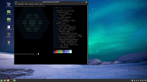

Talán sikerült kiszedni a RebornOS repót és egyéb dolgait az archomból.
Persze nyomok fel-felbukkannak. A legnagyobb csúnyaság jelenleg az, hogy bootolás közben grub2 témát hiányol, de aztán tovább megy és eljutok egy egyszerűbb grub menühöz és bebootol a rendszer. Közben a lightdm beléptető ablak is egyszerűbb lett. Ha valami grub2 témát felraknék, akkor meg lehetne szabadulni a bootolás közbeni hibajelektől? -
#63718632
#7588
Köszönöm szépen, megcsinálom így, ahogy mondtad a rebornból gyalulgatva. Magyarch-al már korábban próbálkoztam, de az nincs annyira összereszelve, sok barkácsolni való van rajta telepítés után. Nekem még az sok. Marad egyenlőre a kipucolt reborn, ha utólag fájlal valami applikációt, hogy nem tudja frissíteni repó probléma miatt, akkor majd azt gondolom pacmannal kitakarítom.
