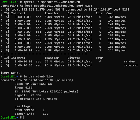

Azért kellett mert hiába volt ugyanabban a szobában a routerrel nem volt tökéletes a kapcsolat. Most pedig a másik szobában is tökéletes. /Sőt pár szomszédot is lát/ Sebességet nem mértem,bár biztos hogy az is jobb lett. Az én készülékem nem tud 4k-t, szóval nem ez volt a szerelés oka. De bátran ajánlom ezt a módosítást akiknek vételi vagy sebesség problémája van és a vasnak belső antennája van.

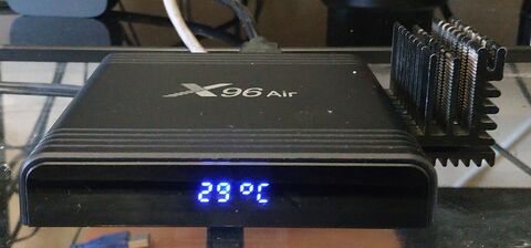

Nekem például 75-85 fokra melegedett (90 fölött is volt néha) és a filmlejátszas akadozott miatta! Én végül kicseréltem a hűtőbordát és 10-15 fokot javult és úgy már semmi baja nem volt. Mondjuk nekem burkolaton belül elfért a borda és az aljára fúrtam több lukat és ennyi volt az átalakítás. Egy időben hűtőventillátort is használtam de az zavart a hangja miatt.
Amúgy akik új házat építenek azoknak ez hobbi is nem csak a hűtéséről szól. Lenne lehetőségem én is csináltam volna új házat ami még akár igényesebben nézne ki mint a gyári. Én szeretem nézni miket csinálnak mert szerintem érdekes és némelyik tök jól néz ki.
