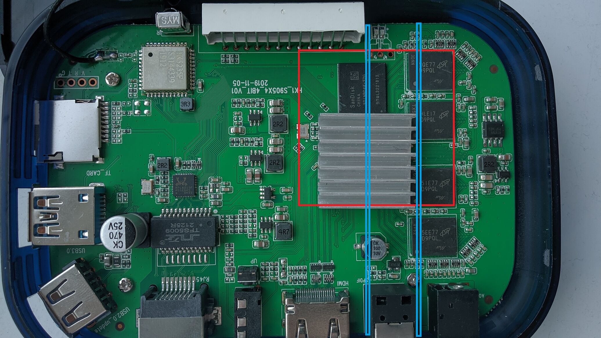

Beni2360
Nerazim #94959 üzenetére
G pad a borda alá, es G pad a borda feletti tetőre es olyan magas borda kell, hogy finoman elérje a felső G padot es össze szereleskor tartja a teteje. De felulre mehet akár kemenyebb habszivacs M3 ragasztóval.
A G pad meg mindket felén ragasztós. Elvileg siman megfogja. -
cof
Igen így van nálam a két szélén. Tanix TX3 mondjuk szerencsésebb mert elöl az LCD mellett elfér mindkét oldalon. Hátul meg a LAN csatlakozó mellett.
Ventilátort most nem.
Gap pad nem kell amúgy a SOC-ra? Mert nálam a memóriák 0.5 mm-el magasabbak. Én nem tudnám így rátenni.

Nerazim
Aki szétszedte a boxát és új bordát rakott rá, mivel rögzítette? Mx-4et raktam alá, de az nem ragasztó és egyszerűen nem tudom rögzíteni sehogy a bordát. Ti, hogy oldottátok meg? -

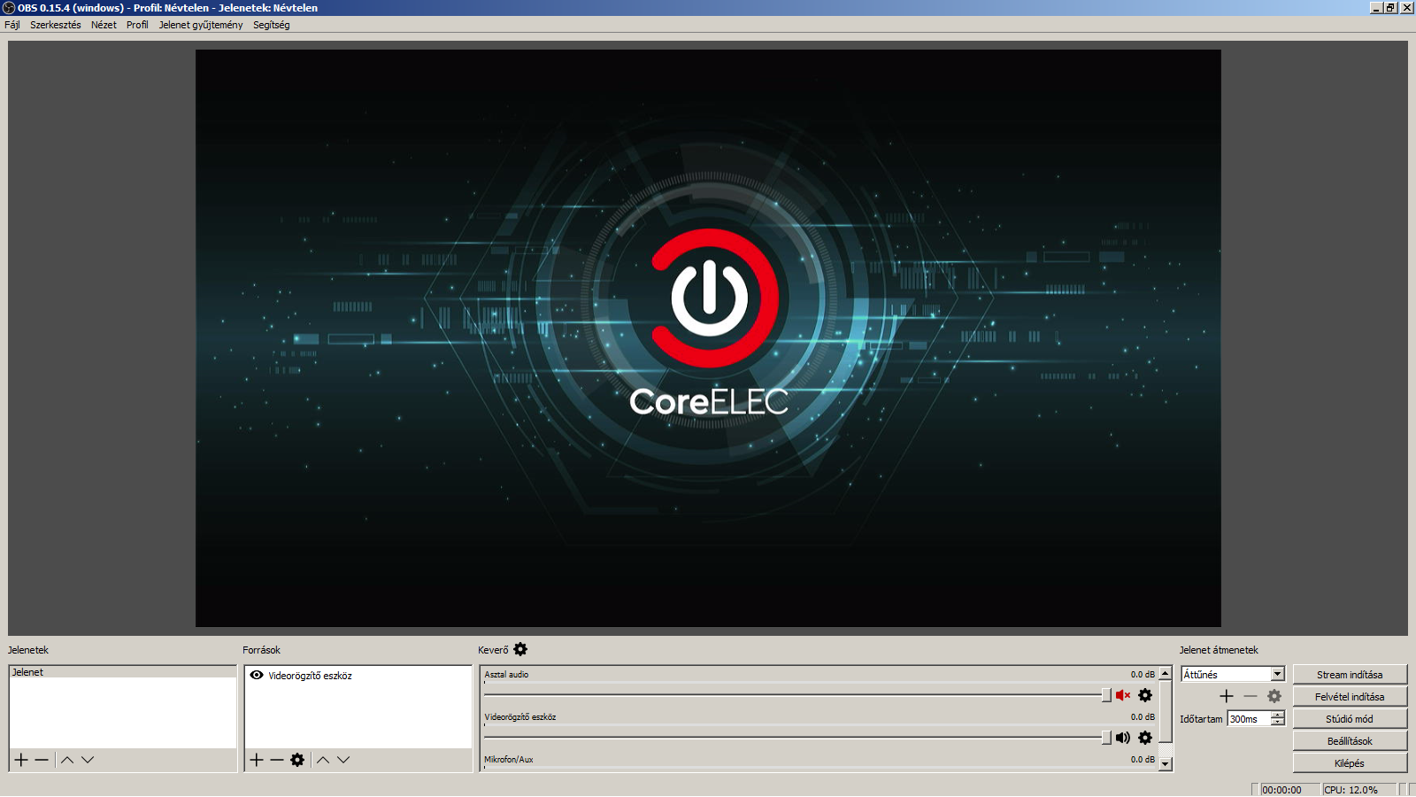

cof
blakey #94902 üzenetére
Tegnap tettem fel egy box-ra CE 20-at, ezeket senki nem teszteli 720p felbontás alatt? Mármint a Nightly-kat amikből majd stabil lesz, gondolom van pár tesztelő. Szét van csúszva a boot logó, még 19.2-nél jó volt, aztán utána 19.3-nál szintén szét volt csúszva. Többit azóta nem néztem.
720p [kép]
1080p [kép]
