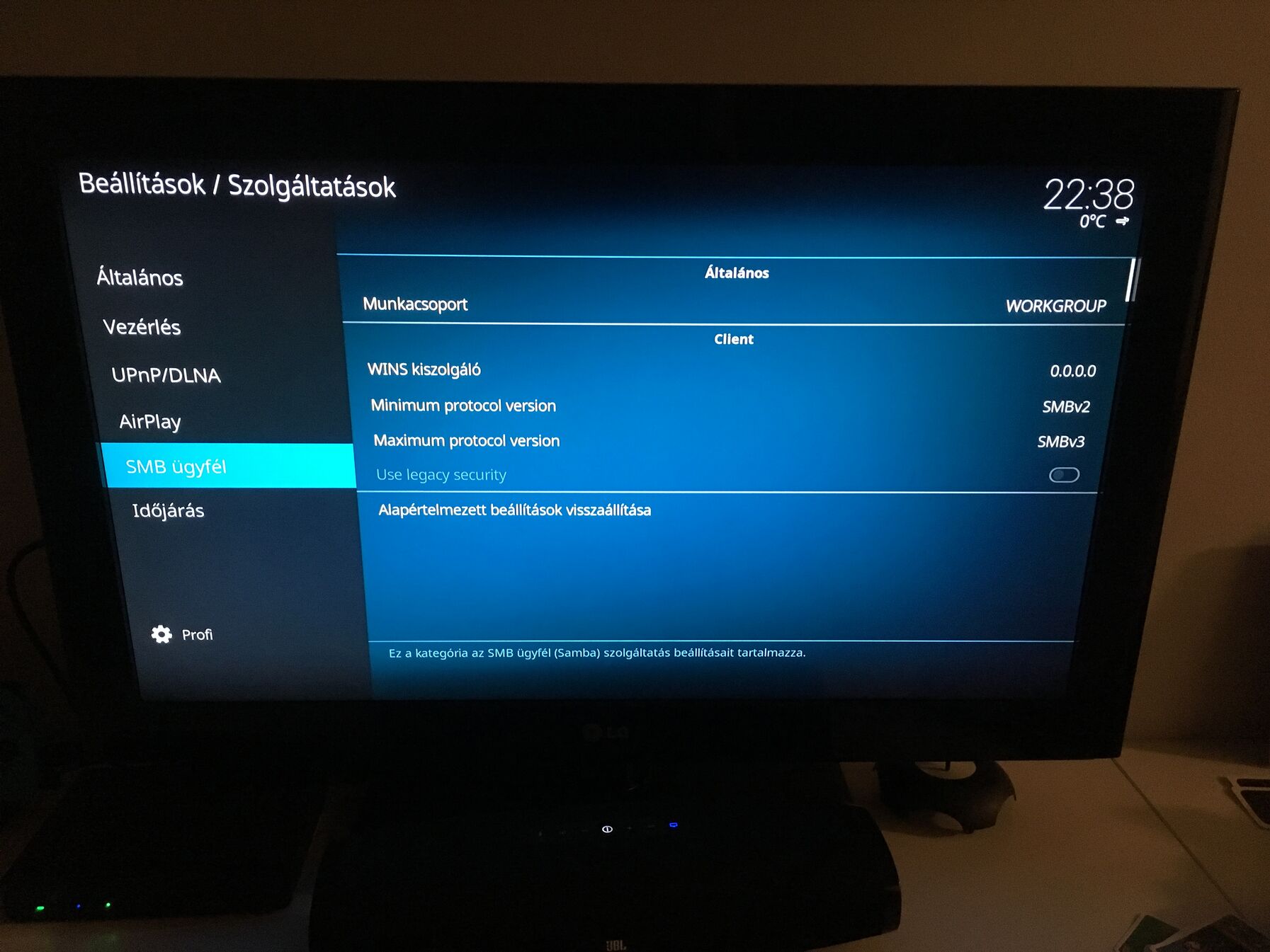

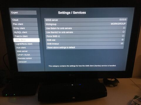

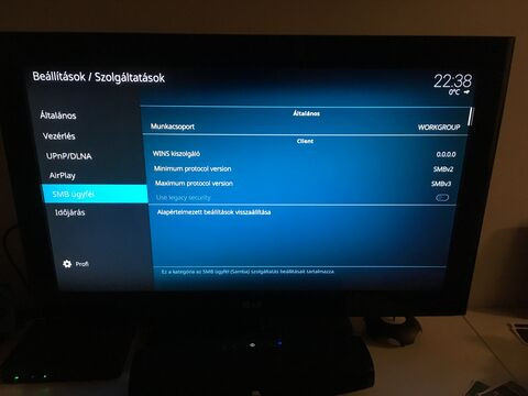

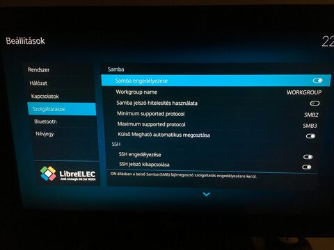

koma106
Úgy tudom a libsmb2 támogatja az smb2/smb3 protokollt (de ha ezt kipipálom, akkor nem látja a box-ot), más beállítást erre nem találok. usernév/jelszót is próbáltam már (ha itt kell a Samba jelszó hitelesítés használatát beállítani), de már nem tudom, hogy smb1 vagy 2-3 beállítással. Újra próbálom majd.
koma106
edk-, DoItYourself köszönöm
Pc-ről elérem a boxot, de azt most nem tudom, hogy SMB-n kereszül-e (macOS, finderben ott a librelec), este kipróbálom SMB-n keresztül.
Ha az MrMC-ben kipipálom a use libdsm for smb servers-t, akkor SMB kereséskor látja a boxot "libreelec"-ként, de nem tud kapcsolódni.
Ha a boxon a minimum protokollt SMB1-re állítom, akkor megvan a kapcsolat, be is tudom állítani a médiaszervert, látom pl. a sorozatepizódjaimat, de lejátszásnál nem indul el, azt írja a média már nem létezik.Lehet, hogy coreelec-re kellene váltanom?

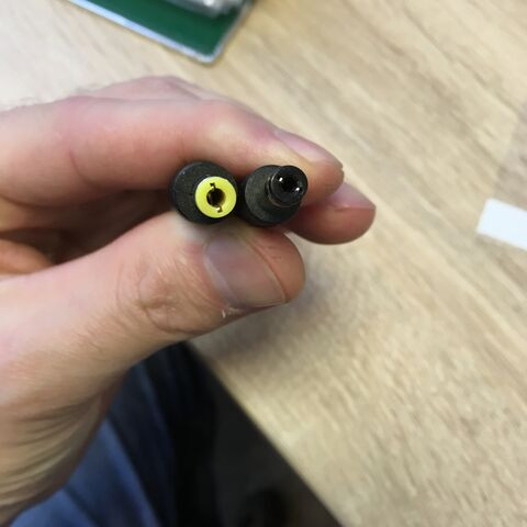

koma106

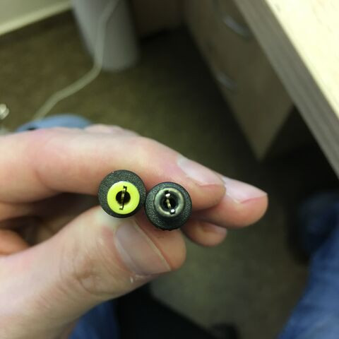

Sziasztok! X96 tv box tápegységét cserélném (2A helyett 3A) és jack adapter mérete a kérdéses. Nincs tolómérőm, nem tudom egyértelműen meghatározni, hogy a jack mérete 5,5x2,5 vagy 5,5x2,1. Kérdésem, hogy ha a box mérete 5,5x2,1 és én csatlakoztatom egy 5,5x2,5 jack tápot, akkor azzal működik-e, vagy azzal be sem tudom kapcsolni? Azért kérdezem, hogy nehogy tönkretegyem az esetleges nem megfelelő mérettel...
koma106
DoItYourself #61844 üzenetére
Köszönöm. Visszaolvastam (amennyire tudtam), ezért is gondoltam a malnapc-re, de nem tudom kiválasztani a megfelelő típust. A mostani töltőn 5V 2.0A van, milyen lenne az ajánlott, erősebb típus, ami ehhez a boxhoz jó? A csatlakozó átmérőjének ismeretében hogyan tudok pl. a malnapc-n megfelelőt találni? (Bocsánat, de nem értek hozzá..
koma106
Sziasztok! Segítségeteket kérném az X96 boxom tápját szeretném egy combosabbra cserélni, mert az USB-n hozzákapcsolt 2,5" külső HDD nem mindig kap elegendő áramot. Ez a gyári töltője és így néz ki a csatlakozó.
[kép]
[kép]
Ha lehet, ajánljatok itthon megvásárolható tápegységet. Esetleg a malnapc.hu-n van megfelelő táp? Köszönöm. -
koma106
DoItYourself #61395 üzenetére
köszi
Tehát akkor az Y kábel és mobiltöltőfej felejtős és vagy a box tápját cseréljem le (de milyenre?) vagy USB hub (ez jó lehet?)?

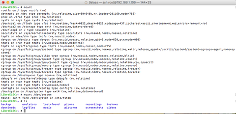

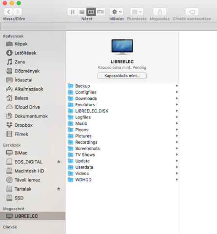

Sziasztok! Nagyon alap kérdésem lenne: Windows alól hogyan tudom elérni a box-ra kötött HDD-t? (felirat srt-t szeretnék másolni a film mellé). MacOS alatt simán elérem, Win alatt hogyan kell?
koma106
Fooler89 #45746 üzenetére
Köszönöm, megpróbálom.
X96 S905x 2/16, LE fut rajta.
Csicsóka Transmission-ját telepítettem + HUNcoreTV-t.
Ismerősnek állítottam be egy új box-ot. Nálam itthon működik, nála (helyi IP címek beállítása után), nem megy.Jól gondolom, hogy SSH-n keresztül ki kell adnom a "rpc-whitelist": "192.168.*.*", vagy ennél azért bonyolultabb.
