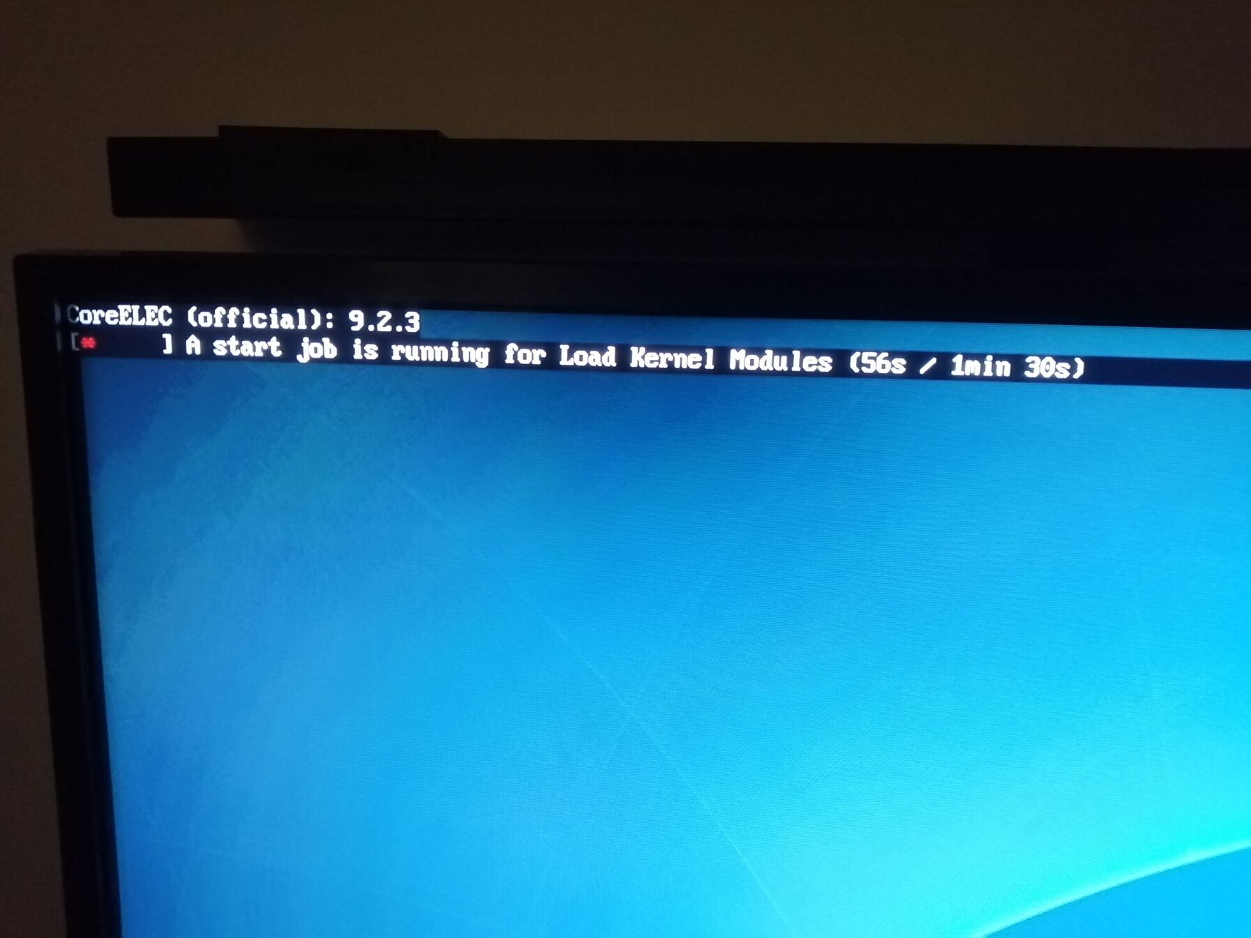

Megcsináltam az általad javasolt bootloader cserét.
Fórumtárstól kaptam android fw-t. (ugyanaz a box).
De sajnos WiFi, Bt, nincs se droid, se Ce alatt. Droid alatt a beállítások menü is alig akar bejönni, van amikor csak fekete képernyőt dob rá.
CE betöltés előtt ez fut le:
[kép]
Utána egyébként, vezetékes kapcsolat esetén, szépen működik a Kodi. -

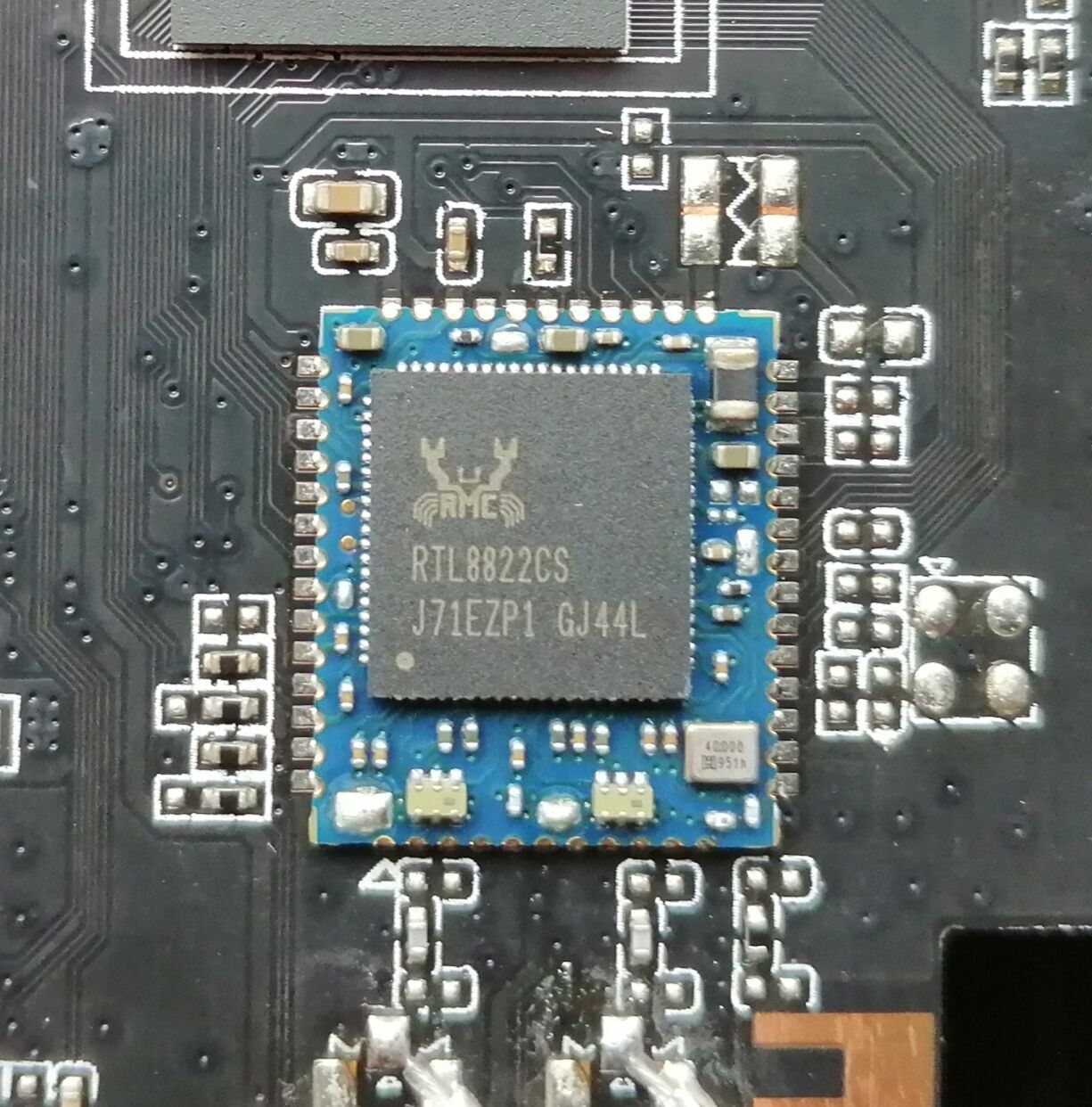

Ha betölt, működik minden szépen, csak wifi, és bt nincs. Kábelen van net.
Létezik hogy elszállt a wifi chip?
Ez van benne:
[kép]
Onnan eredhet a hiba, hogy CE pakolgatás előtt újra fel akartam rakni a droidot, csak ügyesen benéztem, és egy X3 Vontarét sikerült ratennem. Egyébként ment vele az X96max+. (Vontar)
Utána CoF fórumtárs segítségével
végignéztünk számtalan android imaget, alternatívtól a gyáriig, de sajnos a wifi rész nem megy egyikkel sem.
Szerinted az a chip megadta magát?Hűtésben meg igazad van. Végigjátszottam alu/réz bordát, coolert, de maradt a gyári lemez +thermal pad csere, plusz szellősebbé tett ház.

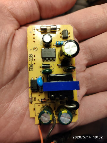

Belenéztem a tápjába. Megfeketedett, felpúposodott alkatrészt nem találtam. Viszont a panelre forrasztott tápkábel vezetéke elég vékonynak tűnik. Kipróbáltam egy telefon töltővel és egy USB-USB kábellel. Egyenlőre nem produkál hibát.
Szóval, lehet hogy igazad lesz. Köszönöm a tanácsot! -

syler123
DroiDMester
#71783
Vagy ennyire hulladék a box (x96 max+), usb 3.0-ás hdd megfekteti.
Most szedtem szét harmadjára, most kapott pasztát a cpu is meg a kerámia felül, kíváncsi leszek a hőfokokra.
Kb 1 órája megy, idle 47 fok, ez már jónak tűnik, kellett a paszta a cpu-ra is.
(#71786)Pelican.: És tényleg
(#71788)Beni2360: Akkor melyik táp tudja? -
Pelican
DroiDMester
#71783
Mondjuk a képen 4.056V van...
syler123
DroiDMester
#71772
Miről beszélsz? Teszteltem, újraindult vele a box, de a gyári táppal nem csinál ilyet. Ilyen táp és hozzá olyan kábel átalakító amit ajánlottál. Ennél jobb tápot hova? Tuti hogy a kábelnél van annyi veszteség, hogy ne működjön rendesen.
Ilyen táppal a Raspberry Pi4 szépen elmegy, csak ott nincs átalakítózgatva a kábel.

#69712
Hát ez nem sikerült elsőre
Puttyon beléptem kiadt a parancsot, már az eleje fura is volt, hogy enm támogatott:CEA:~ # ceemmc -xStarting CoreELEC eMMC installation tool...System is not supported: sm1_s905x3_4g_1gbit!There is NO official support by Team CoreELECif you continue to run this tool!Continue? [y]: yFolder for block device '/sys/block/mmcblk0/size' not found!Failed to read eMMC size! Exit!akkor mi a következő lépés?
SD-n van a gyári 9.2.2, az eszköz X96 Air P2-es 4/32-es Gigabites , de ez már kiderült kb a dbt filnévből amit kiir.

blakey
DroiDMester
#69647
Nekem így mutatja
:CoreELEC-X96Air:~ # udevadm info /sys/bus/sdio/devices/*P: /devices/platform/ffe03000.sdio/mmc_host/sdio/sdio:0001/sdio:0001:1L: 0E: DEVPATH=/devices/platform/ffe03000.sdio/mmc_host/sdio/sdio:0001/sdio:0001:1E: DRIVER=bcmsdh_sdmmcE: SDIO_CLASS=00E: SDIO_ID=02D0:A9BFE: MODALIAS=sdio:c00v02D0dA9BFE: SUBSYSTEM=sdioE: USEC_INITIALIZED=7882486E: SYSTEMD_WANTS=brcmfmac_sdio-firmware-aml.serviceE: TAGS=:systemd:P: /devices/platform/ffe03000.sdio/mmc_host/sdio/sdio:0001/sdio:0001:2L: 0E: DEVPATH=/devices/platform/ffe03000.sdio/mmc_host/sdio/sdio:0001/sdio:0001:2E: DRIVER=bcmsdh_sdmmcE: SDIO_CLASS=00E: SDIO_ID=02D0:A9BFE: MODALIAS=sdio:c00v02D0dA9BFE: SUBSYSTEM=sdioE: USEC_INITIALIZED=7888392E: SYSTEMD_WANTS=brcmfmac_sdio-firmware-aml.serviceE: TAGS=:systemd:P: /devices/platform/ffe03000.sdio/mmc_host/sdio/sdio:0001/sdio:0001:3L: 0E: DEVPATH=/devices/platform/ffe03000.sdio/mmc_host/sdio/sdio:0001/sdio:0001:3E: DRIVER=bcmsdh_sdmmcE: SDIO_CLASS=02E: SDIO_ID=02D0:A9BFE: MODALIAS=sdio:c02v02D0dA9BFE: SUBSYSTEM=sdioE: USEC_INITIALIZED=7887380E: SYSTEMD_WANTS=brcmfmac_sdio-firmware-aml.serviceE: TAGS=:systemd: -
DroiDMester
#69647
természetesen nekem a szar verzió van: rtl88x2bs
ezt sehogy sem lehet működésre bírni CE alatt?fülessel kapcsolódni tudok hozzá, de hang az nincs.
korcsi
DroiDMester
#69647
Köszönöm!
Zsír, ezt néztem tegnap, csak nem voltam benne biztos, hogy a verzió miatt másik infót adna vissza, mindkét eszközöm CS-s, és egy bluedio i6 és ugreen (5.0) vevővel is csinálja. Az i6-nál ha a hangeszköz ébren tartása be van kapcsolva akkor nem dobja el, ugreen-él akkor is.
Majd nézek logokat.(#69658) blakey
