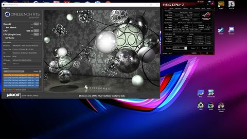

Update :
1446
Maga az eredmény nem nagy durranás a frekihez képest, de azért egy AIO-val befurakodni a top20-ba amibe der8auer is benne van az már adja

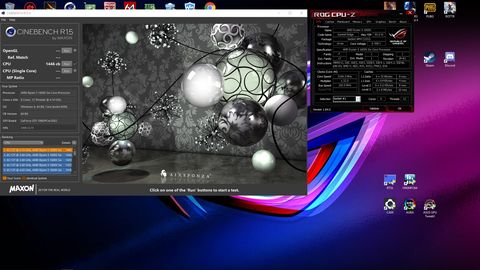

Pro!Petya
Kezdek megbarátkozni a 6101-es biossal , de érezhetően jobban visszafogja a vasat mint a decemberi 3008-as ...
De azért haladunk

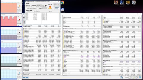

Pro!Petya
nemethbalazs #27349 üzenetére
Nem megy 1,31-el
1,395V + 1,417-es max peak kell a stabil 4,025-höz.
Vihetem bőven 1,395 alá csak ott már nem fut le az IBT. Még 1,37-el is elfut egy darabig , de azzal nem adja be a 10 kör VH-t.
Ennyi ugy látszik az enyém a legéhesebb kocka itt a forumon
Cserébe megy 4,1-et 1,417-el (1,439-es max peak)Használd ezt az IBT-t : IBT
Ezzel teszteld le hogy pontosan mennyi fesz kell neked melyik frekihez!Bios:
6101 és 6201 között tudsz usb-re profilokat le és fel tölteni, régebbire nem tudsz ujabbról
... probáltam 3008-ra de ott már nem engedte. Apropo simán tudsz rollbackelni régebbi biosra. -

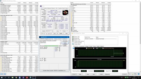

Pro!Petya
Terhelés alatti HWinfo-s képed van esetleg?
Pont ma volt egy kicsit időm és "nyáriasítottam" az OC-t (viszavettem a frekit-feszt) mert a majd 30/+ fokos tetőtéri szobában már kicsit besokalltam
Ezt pont ma lőttem kitesztelés közben..
Simán elképzelhető akkora difi. Ahogy nyul105 írja sok függ a háztól és a hűtéstől is!

nyul105
Pro!Petya #27330 üzenetére
Szia,
mikre képes a typo. 1.13V SOC akart lenninem emlékszem arra, hogy korábbi biossal csinálta volna ezt.
Azért vittem fel a feszültség értékeket, hogy kizárjam az "alacsony feszültség változót", és rájöjjek a hiba okára."I/O chip vagy EC hiba is lehet ha a monitorozóktól fagy csak ki."
Most szereltem be (kb. rögtön bios update után) egy új cpu hűtőt, a kettő között sajnos nem teszteltem se HWINFO se AIDA-t! Valahogy nem hiszem, hogy a szereléssel függne össze, nem hinném, hogy szerelésnél fizikailag elrontottam volna valamit (nem ejtettem le, meg nem karcolgattam az alaplapot). A biossal annál inkább lehetséges.
Amúgy ha rossz lenne, akkor egyáltalán nem mérne, vagy van ilyen, hogy egyszer mér, egyszer nem? Vagy néha nem jól mér...Nem vagyok hardware guru, sőt nem értek a műszaki dolgokhoz.
Ezek az alaplapon vannak vagy a cpu-n? (szerk: google alapján MB)Találtam egy ilyen fórumot:
https://www.hwinfo.com/forum/Thread-HWiNFO64-freezes-after-some-time
Itt ilyet írnak:
You might try to disable "EC Support" in HWiNFO to switch it into a safer fan control mode.Amúgy ha találok egy olyan OC/default beállítást, ahol nem fagy, akkor kizárhatom, hogy a szenzorok rosszak? Bár akkor meg az OC-val függne össze, amit más program is előhozna...
A legrosszabb, hogy kétlem, hogy szoftver hiba lenne, mert két szoftver is fagy.

nyul105
kb. akármit állítok be biosban, abba a problémába futok, hogy:
HWINFO64 és AIDA64 is kifagynak (not responding) teljesen random időpontokban, és feladatkezelőben kell lelőnöm őket.
A vicc, hogy teljesen mindegy, hogy IDLE vagy prime futás van vagy IBT vagy játék vagy filmet nézek.memtest lefutott (bootolós), IBT very high lefut, aida teszt sem dob "piros hibát", prime is fut órákon át.
De ez a két progi (aidából rakat verziót kipróbáltam) ezt csinálják.
Igazából most tesztelek (alacsony cpu frekvencia, alacsony ram freq, magas időzítések | mindez bőven túllőtt feszültségértékekkel (3.6gzh 1.35V, 1.3V SOC stb.).
Sajnos nehéz reprodukálni a hibát, mert akár több óráig is kell futnia a proginak, most munka előtt elindítottam (teljesen IDLE), de valószínűleg mire hazaérek annyit látok, hogy kifagyott...Volt már aki hasonlóba futott bele, mert én picit már ideges vagyok emiatt.
Tomahawk, legújabb bios, windows 7, ryzen 1600.Tippre valamiért nem tudja leolvasni a hőfokokat/feszültséget, és ezért fagynak.

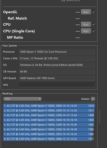

nemethbalazs
No. Megpróbáltam Cinebenchben néhány tipikus ram beállítást. Nincs nagy különbség, de valami látszik talán. Tudom, nem a legnyilvánvalóbb tesztprogram a memóriára, de valami itt is érződik már.
Minden tesztet 5x futtattam le, és az átlag pontszám szerepel a grafikonban.
