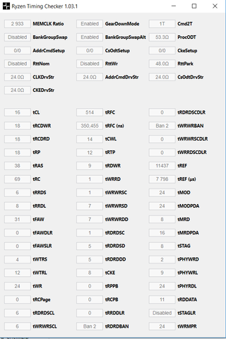

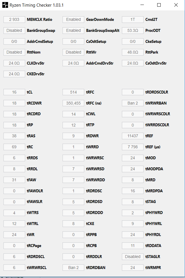

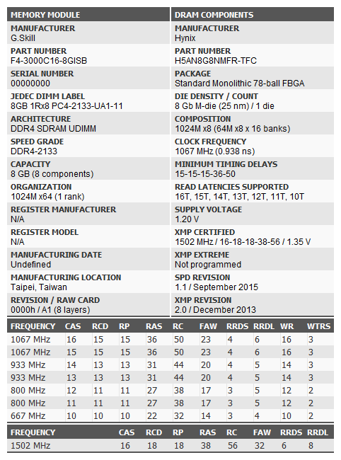

Pro!Petya
NdrewSunix #26287 üzenetére
Egy RTC -nek jobb hasznát venném!!
(lehetőleg a stabilt mutasd majd hogy lehessen elindulni vele!)
Ez ugye 2x8Gb dc-be megy nálad?
Soc fesz terhelés alatt mennyi most?
Így ebből ami elsőre kibukik az az M-die ami nem bíztató de attól függetlenül meglehet a 3200 azzal is ha biosod engedi vagy a modul.. -

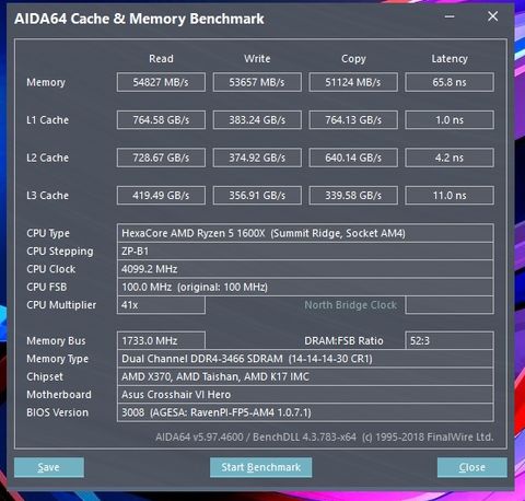

nemethbalazs
Pro!Petya #26280 üzenetére
Uhh az nagyon nagy feszültség, nem érdemes vele próbálkozni valóban.
A single CB15 pontom 172, pontosan ahogy saccoltad
Memóriákkal még vacakolok, most 3600-on 14 időzítéssekkel fut. Próbáltam 3800-on nem szívesen indul, bár nem tudom milyen időzítéssel vannak 3800-as ramok, a cl16 sok volt neki. Még vacakolok, egészen durva ram ez a Flare X.

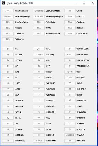

Pro!Petya
nemethbalazs #26271 üzenetére
Itt a plusz az annyi hogy 3466 helyett 3600-on mennek , és reális mert kb ennyi is van köztük. Nekem is van pár mérésem 3600-al, csak game-k alatt nem müxik ahogy kéne, random dobál anomáliát ezért is maradtam low3466-on mert az stabil ezzel a decemberi biossal.
Mondjuk már 4 bios update volt már azóta szval lassan rá kell vennem magam frissítésre
CB-n nekem se dob többet, ami azért lehet mivel minimális a frekvencia ugrás.. , pl egy 2666 -ról ugrás 3200 vagy 3466-ra ott azért honorál belőle, főleg a fabric miatt.Viszont 4,2Ghz-es CB-s mérésem nem lesz mert 1,439V el fut win alatt , és ahhoz hogy lefusson legalább két lépcsőnyit kéne tolnia az LLC-nek az meg akárhogyis számolom 1,461 felett állna meg ergó elérte a lélektani határt nálam ezzel a hűtéssel így még próbaképp se tolom rá
Neked mennyit dob single score-ra a CB? (sacc/kb 170 - 172-re köré várós.)

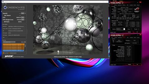

nemethbalazs
Pro!Petya #26249 üzenetére
Köszönöm
Indítsd csak el 4.2 Ghz-en, kíváncsi vagyoook
Próbáltam a 4.0 Ghz-et 1.33 V-on valamint 1.4 V-on, nem találtam sebességben különbséget, ugyanígy megpróbáltam a 3.8 Ghz-et 1.3 V-on, valamint 1.16 V-on, szintén nem láttam sebességben különbséget. CB15, IBT, valamint CPU-z tesztek voltak.

Pro!Petya
nemethbalazs #26246 üzenetére
Köszönöm
Na ez az amit vártamEz már derék!!
Valahol itt van a vége a kockának , szerintem nem sokat hagytunk már benne.
Itt már csak a szilíciumtól függ mennyit megy.CB single score? (172-173?)
Majd ha már kézbe lesz a procim utódja akkor már rápróbálok a 4,2GHz-re mert a 4,1Ghz is bootolt elsőre
1,39V- al de persze az nem volt stabil, ezért kell a 1,417 terhelés alatt. Szval elméletileg 1,45V környékén befogható lenne a 4,2 de nincs szívem ennyi feszt adni neki még. Aztán lehet hogy nem fog menniMajd meglátjuk..
