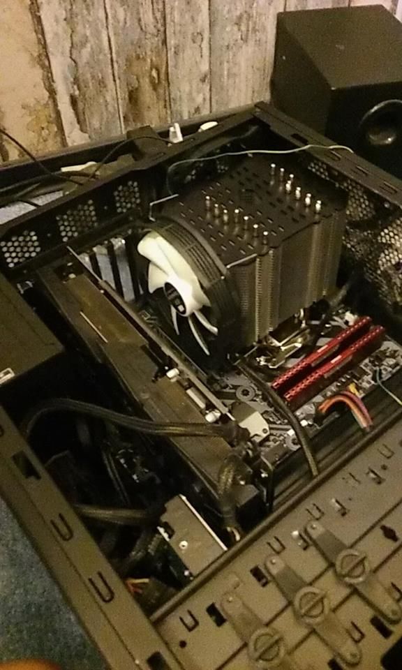

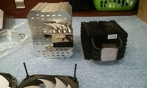

Takarítsd le mosószerrel és fény felé fordítva, sniccer pengét keresztbe rátéve, nézd meg hogy sík-e a talpa a TR hűtőnek.
Ha ez OK. Próbáld meg úgy felpasztázni, hogy ujjbeggyel homogén szürkére bepacsmagolod a cpu-kupakját és a hűtő talpát is, felszereled, összenyomod. Majd idle-ben hagyva a processzort, ventit kicsit messzebb téve, hőn tartod a bordát 60-70C° körül ~20 percre, felmelegedéssel együtt ~30-40 perc.A melegítéssel kijön a buborék a pasztából, és elég jól összegyógyulnak.
Az utolsó képen még rajta van a védő matrica a TR-en... Ugye levetted?

turistakolbi
Na gyerekik, tanácsot kérnék
mert nem akarom elhinni amit tapasztalok... És ide írok, mert ryzenem van, és csak ide irkálok
FSP windale6 a proci hűtőm 1.375 vcore mellett 3900 24/7. ryzen7 1700
Korábban vettem egy AIO enermax Liqmax II 240 et. Nem volt jó. Hangos volt
Most megvettem a legnagyobb, léghűtőt thermalright le grand macho rt-t. És rosszabb mint a windale.
Amit a képek alapján nagyon nehezen akarok elhinni. 3x pasztáztam (2x thermal grizly 1x a sajátja) újra, próbálgattam a ventiket mindenhogy... (2x akkora legalább a Macho...)
A tapasztaltam, hogy idle-ben magasabb a hőfök, a hirtelen terhelésnél sokkal magasabbra ugrik a temp. és a max érték is magasabb.. Tényleg ennyire jó lenne a direkt cu-s réz hőcső, az alu blokkos hőcsövessel szemben?!??! vagy valamit elrontok esetleg??? Stressz teszt a 68-cels a 74 el szemben. -

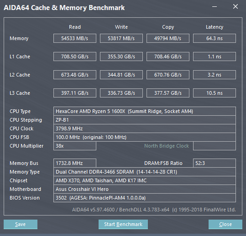

Azt megkérdezhetem, hogy a hőfokok hogy alakulnak nálatok, mondjuk IBT teszt alatt? Max-on, vagy high-on?
Most a 3.8 Ghz-et tesztelem, 1.16 V-on, 64.3 fokig szökik fel 790 rpm-es ventivel IBT alatt maxon. Kicsit sokallom feszültséghez mérten. Vagy kicsi az öreg hűtőm[link]
CB15 így 1345 pontot tol.Mindjárt nézem 4.0 Ghz-en is a hőfokokat, de így már 1.33 V-ot kér a kicsike.
A ramjaim 1.37 V-on mennek szépen 3466-on cl14-ben (Flare X). Eddig ezt találtam a legkíméletesebb ram tuningnak
1.42 V-ot kicsit sokallom a 3600 CL14-hez, így visszavettem.

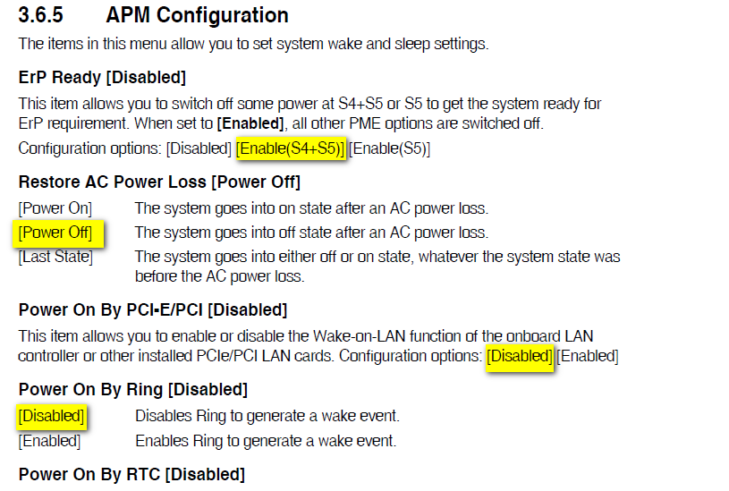

Predator2 #26520 üzenetére
Nézd meg, hogy neked így van-e beállítva (ami lemaradt a képről, az mind "Disabled"):
Plusz ha már "mászkál" az áram, én megnézném a földelést is az elosztóban. (Egyáltalán van-e, ill. megfelelő-e ha van.)
Ha nem értesz hozzá, keress valakit aki tudja miről beszélek, és nézesd meg vele. Határozottan NEM EGÉSZSÉGES a hálózati árammal való közvetlen kapcsolat!
Első blikkre ezekre tippelek.
Predator2
Helló
Adott egy Ryzen 1700 és egy Asus Prime x370 Pro alaplap. Kóboráram néha-néha felébreszti a monitorom kikapcsolt gépnél is. Kiírja, hogy No Signal majd kikapcsol.
Melyik beállítást nézzem meg a lapon szerintetek ami ezt okozhatja?
