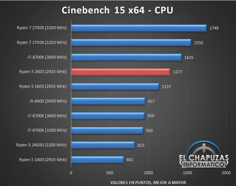

S_x96x_S
újabb -- Ryzen 5 2600 teszt :
https://elchapuzasinformatico.com/2018/04/amd-ryzen-5-2600-review/--- edit ---
Habár , most látom, hogy már belinkelték ; elnézést -

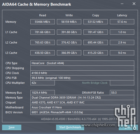

füles_
Lendova #25681 üzenetére
1) the difference in latency only 3-5ns at a frequency above 3200 (-10ns is only on 3200...strange + does not affect performance in games, just a beautiful number)
Az IMC-n sokat javítottak, több helyen is lehet látni a 3600MHz mellé társuló CL14-es késleltetés, ami valljuk be elég szép az SR-hez viszonyítva. A képen is látni, hogy ilyen konfigárcióval 57-58ns-ba telik elérni a RAM-ot.
Az órajelek miatt viszont picit csalódott vagyok, én reménykedtem a 4.3-4.4GHz-ben, de hát erről nem az AMD tehet, és soha nem is mondtak ilyet. Úgy látszik az X-es verziók mennek azért 4.2-4.25GHz-eket 1.4V-os fesszel. Van egy 2600 eredmény is, ez a példány 4.1-et ment 1.4V-on.
Továbbra is várjuk azért a hivatalos teszteket az NDA lejárta után. -

Lendova
Aki csinálja a Ryzen Dram Calcilator-t, az már tesztelget egy 2700X-et:
2) temperature and processor and VRM increased on a few degrees (not fundamentally)
3) more extreme timings are possible
4) handsome fan with RGB lol
5) the difference between Tctl and Tdie is always 10 degrees (sensemi not working)
6) in BIOS menu is nothing new
7) the boundary of 4.15 Ghz for all cores is present (the system is loaded and at a higher frequency but there is no stability and this is already 1.4 volts)at the moment the processor is a complete disappointment, either you overclock the memory but do not touch the processor, or you overclock the processor, but use memory for 3200

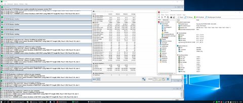

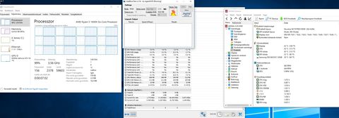

enginev3.0 #25660 üzenetére
Ebből nekem sok nem jött le sajnos. (igaz már nem látok el a monitorig rendesen
Szóval ez most akkor 4GHz -en futó 1600X Prime95 alatt?
Milyen Vcore mellett tűnik stabilnak?
46 Celsius Prime95 teszt közben? Az elég jó hűtő lehet. -

Jómunkásember
Ez blend teszt volt? Vagy, hogy mint?
Mindig figyelem ezeket a prime95-ös méréseket, egy spontán IBT mellett jobban forr a gép.. Értem Én, hogy más fajta teszt, de egy rendes CPU/ram teszt mellett Én egy fájlkezelőt alig bírtam elindítani.. Nem az, hogy még netezzzek mellette.. Ez volt a 6700k-val is, a kis 1200-al ki sem próbálom.. Gondolom itt is ha koppra van járatva 8/16 szál itt sem lehet cisnálni túl sok mindent..
Small FFT mellett mi a helyzet? Amennyiben blend teszt volt.
Amúgy, ez csak azért merült fel bennem mint kérdés, mert annó az FX-nél is többször futottam bele abba, hogy blend teszttel stabil volt a gép, viszont small FFT-vel úgy elszállt mint a huzat.

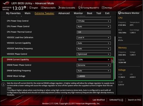

A memóriák feszültsége droppol lefele.
Ha a soc llc 1 teszem akkor is.
De mint írtam is bios bug, mert van hogy belépek a biosba és a beállított értéken mennek a ramok utána másodjára már képes vissza rakni 1,344v. Remélem lesz még hozzá frissítés. -

kaszas19
Pro!Petya #25624 üzenetére
A procinak kicsivel többet ad mint amit beállítok neki mivel autón van az LLC
Van még NB Soc LLC is az is autón van.
Fesz offset nincs legalábbis sehol nem láttam még.
Ilyen az én bios-om is. -
