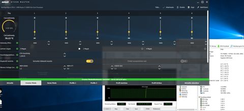

Gyári alapfesz, OFFSet Mode és + fesz van megadva (pontos értékre nem emlékszem, asszem 3.-ik + érték van alkalmazva, mert 2.-ik + értékkel még GTA 5 alatt megfagyott a gép, aztán 3.-ik + értékkel már minden jó) de azt a gép szabályozza ahogy néztem. A fesz (CPU) beáll. rész sokat változott 3401 BIOS ver. képest (és korábbi beáll.-ok jobban, egyszerűbbek voltak (szerintem)
Ja és itt van, konkrét feszt (indulásnak) nem lehet megadni, értéket nem lehet beírni (sehova) a CPU -nak és csak OFFSet +/- amivel lehet játszani...
1.40x +- amit ad neki és másik képen már csak 1375mV van / látható (na e ilyen..érdekes dolog)
