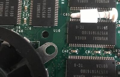

#78633
Szerintem össze vissza voltak ezek hűtés tekintetében
A 2000-esen ilyen hűtő lehetett gyárilag mivel pont ott vannak a rögzítési pontok a szegecseknél.
ilyesmi módon:
Aztán lehet hogy még pluszban ragasztva is lehettek, nem tudom. Nálam nem voltak gyári hűtővel. Ha megérkezik a banshee az is más hűtőt kap mert ahogy tudom alul volt az is hűtve.
A tesztgépem amúgy is passzív teljesen (ventihibás táp, P2 266 passzív bordával), így lehetőleg passzívban akarom ezeket is használni legalább a tesztekig. Tervben van amúgy valami retró de passzív kicsi táp (max 350w) -

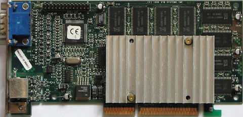

balintka
#78627
Alis borda 3M kétoldalú ragasztós, meglepően jól tapad. Igaz a XGI Z11-esről valamiért leesik de a voodoon tökéletes.
A 2000-esen pöckös volt azt kiakasztottam, a 3000-est pedig úgy vettem hogy más hűtés volt rajta.
Amúgy ha le kell szedni akkor vékony kés minél nagyobb felületen körbefeszegetve, nagyon más opciót nem tudok rá. -
