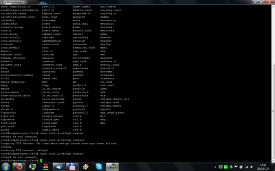

nolika
de alapvetően a szolgáltatás nem indul el.
Nem ez a gond?
mindenesetre átírom a portot a szerveren.
MacCaine
Az SSH daemon? Akkor hogyan tudtál csatlakozni rá távolról?
nolika
Passzolom. Volt egy konfig felület,ahol engedélyeztem az ssh-t. Áhh nagyon tanácstalan vagyok... de maga a vsftpd szolgáltatás nem indul el.
[ Szerkesztve ]
rokefeller
A kolléga azt írja, hogy nem is biztos hogy kell neked az sFTP, ha van SSH-d, és fut is, hiszen be tudsz jelentkezni.
WinSCP-ben ha scp-t választasz sFTP helyett, akkor rá kellene tudnod csatlakozni, és mehet a másolás.
Ha mindenképpen ragaszkodsz a vsftpd-hez, és nem indul el, akkor valamit dobj, milyen hibaüzenetet ír.

nolika
MacCaine
De az SSHd fut?
nolika
azon vagyok bejelentkezve, nem?
Putty-on keresztül, és az ssh gombra tettem, majd connect.
A kettő független amúgy egymástól, mert ha purge-vel eltávolítom a vsftpd-t és felrakom újra, akkor megy(fut a szolgáltatás).
De felhasználói beállítások után már nem fut... mint ahogy az oldal szerint megcsináltam.
[ Szerkesztve ]

Akkor már van egy biztonságod FTP hozzáférésed a géphez. Minek akarsz másikat?
Csak indítsd el a kedvenc FTP kliens progidat, és a 21-es port helyett a 22-est írd be. Ennyi.
nolika
valóban, de akkor miért írja ki hogy nem fut?
amúgy csatlakozik, de nem jó felh-név és a jelszó, pedig jól írtam. hol tudom ellenőrizni?
rokefeller
Elbeszéltek egymás mellett :-)
Ahhoz hogy tudj fájlokat másolni a szerverre, nem szükséges az ftp feltétlenül. Lehet azt is használni, de az SSH-n is tudsz fájlt másolni. Mivel az megy, hiszen azon keresztül lépsz be, nem kell vergődnöd az FTP belövésével, csak a kliensnek (winscp, totalcommander, bármi okos cucc) megmondani, hogy a protokoll nem ftp, hanem scp.
Erre utalt a kolléga, amikor azt mondta hogy a kapcsolódásnál a 22-es portot használd a 21-es helyett.
Már ha jól értem.

rokefeller
Na, a winscp-ben a kapcsolatnál állítsd át ftp-ről sftp-re, és pipáld be hogy scp, ha más nem, és menni fog.
A télapó nem a régi már...
nolika
étem, köszi!
Már csak a miheztartásért szeretném belőni az FTP-t. Az lehet, hogy valami hiányzik ebből az ubuntuból?(mert ez ugye raspbian, és hátha).
Na mindegy, majd kezdek vele valamit...

Amire a kolléga gondolt, az Debian a PI-n, bár még nem próbáltam a vinyó csatolást rajta mert az enyém is most jött meg pár napja, de gondolom úgy megy, mint sima Debianon.
Amennyiben a hivatalos "raspbian" image-t rakta fel.
